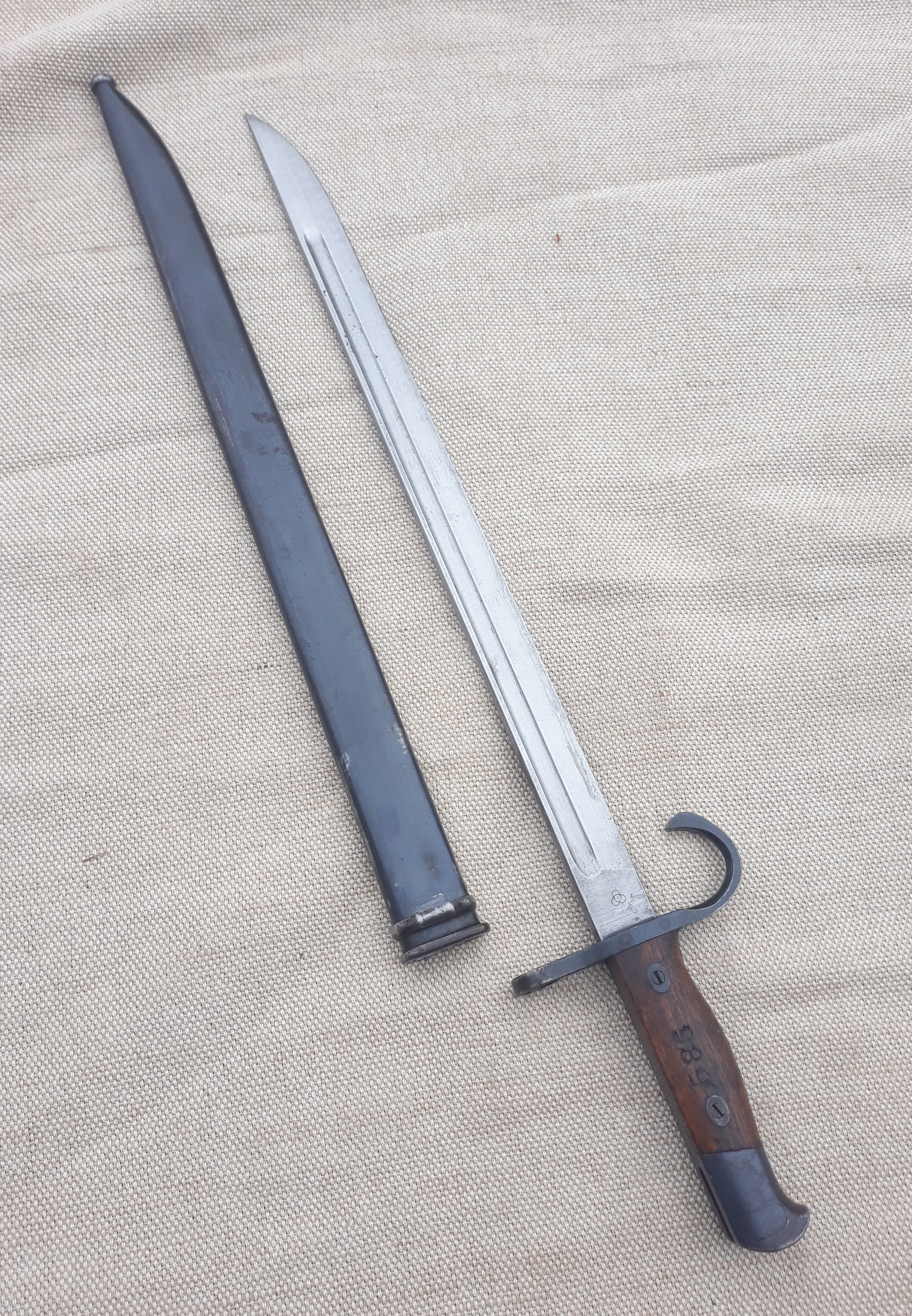

Dans le cadre de la préparation de mon projet d'ouvrage traitant des baïonnettes japonaises, je tiens à jour une base de données dans laquelle je répertorie autant d'exemplaires que possible afin d'obtenir une vision la plus précise possible de la répartition des modèles, fabricants, séries, marquages, etc. Cela permettant d'obtenir une chronologie réaliste de l'évolution du design tout au long de la production et d'estimer les volumes produits pour chaque variante et sous-variante.
À ce jour, j'approche les 3000 exemplaires recensés. Même si cela semble conséquent, c'est hélas encore loin d'être suffisant car beaucoup d'inconnues subsistent.
Donc, pour faire simple, si certains d'entre vous sont les heureux possesseurs d'une ou plusieurs baïonnettes Type 30, ou de l'un de ses dérivés, n'hésitez pas à me communiquer les informations relatives à vos exemplaires. L'idéal étant de fournir les photos ci-dessous :
- Une vue de la baïonnette dans son intégralité, fourreau retiré (mais visible, pour en identifier le modèle)
- Une vue la plus nette possible du numéro de série (et de son préfixe, si préfixe il y a) et des poinçons de contrôle qui l'accompagnent. Dans la majorité des cas, ces marquages sont situés sous le pommeau.
- Si nécessaire, une vue rapprochée du ricasso présentant le logo du fabricant (et l'éventuel poinçon de contrôle qui pourrait l'accompagner), au cas où ce marquage ne serait pas clairement identifiable sur la première photo.
- Toute autre photo présentant une particularité ou un détail inhabituel qui mériterait d'être porté à ma connaissance.
À titre d'exemple, je laisse en fin de message les photos de l'une de mes baïonnettes Type 30, telles que je les souhaiterais.
Je suis conscient que ces objets n’inondent pas les collections françaises et que les retours via ce forum seront relativement restreints, mais cela ne coute rien. Il suffit parfois d'un seul nouvel exemplaire pour mettre en lumière une zone d'ombre et éclaircir un mystère.

Recensement baïonnettes Type 30 20230916Recensement baïonnettes Type 30 20230918Recensement baïonnettes Type 30 20230917

A part le ricasso et le pommeau pas d'autre marquage Recensement baïonnettes Type 30 72113 Recensement baïonnettes Type 30 72113
Recensement baïonnettes Type 30 20230919

Message  Badabom Mar 19 Sep 2023, 17:53
Merci Kerax Wink
Ton exemplaire fait partie de la série 62, entièrement produite par l'arsenal de Kokura. Cette série affiche l'un des taux de survie les plus élevés.
Le bronzage de ton exemplaire est patiné mais la lame a l'air superbe !

Message  Kerax Mar 19 Sep 2023, 18:13
Merci pour les infos,
effectivement la lame est neuve ,le bronzage est un peu passé mais sans aucune piqures comme j'aime .
bon courage pour ton étude.
PS:j'en ai une autre mais modifiée  ,je l'avais presenté et decrite par toi comme repassée par un arsenal chinois ,si tu veux le numero je te fais une photo. Recensement baïonnettes Type 30 72113 Recensement baïonnettes Type 30 72113

Message  feder504 Mer 20 Sep 2023, 01:35
Kerax a écrit:Bonjour Badabom,
Quelques photos de la mienne :
J'ai exactement la même, mêmes poinçons, même marquage, mais n° 50322 !

Message  Badabom Mer 20 Sep 2023, 18:48
Oui, il y a une forte concentration de "survivantes" dans le milieu de production de cette série 62.
Sur les 51 exemplaires que j'ai actuellement recensés dans cette série, 23 portent un numéro de série compris entre 48.000 et 57.000. En d'autres termes, 45% des exemplaires connus tiennent dans une tranche de numéros couvrant seulement 9% de la production totale de cette série (100.000 exemplaires).
Je peux aller plus loin : 11 exemplaires recensés (sur 51) se tiennent dans la plage [50122 - 52977].
