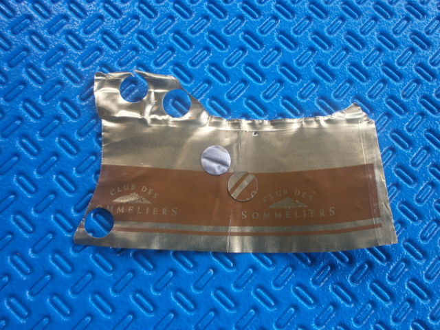

Une source d'étain inépuisable . P1010119
C'est épais , malléable , en étain avec peut-être un peu de plomb ; inépuisable car on le trouve sur les cols des bonnes bouteilles .
Et avec ça vous faites une bonne action en soutenant nos viticulteurs . Une source d'étain inépuisable . 248158
Bon , soit , un seul col vous fera une petite poignée de balles plomb-étain , mais voila une bonne raison de délaisser le cubi du supermarché . clown
Il se découpe avec facilité  et , au cul d'une balle , il fera une bonne rondelle d'étanchéité aux gaz .
L'ivresse de la vitesse en plus .

A une époque je ramassais ça pour les refondre. Maintenant la moitié sont en alu, la moitié en plastique, alors il ne reste plus beaucoup d'étain.
Je n'ai pas été plus loin que d'empiler quelques petits lingots dans une boîte, car il a tout de suite été évident que s'il y avait peut-être effectivement de l'étain, il était loin (très loin) d'être pur. Je n'ai pas cherché à détailler, de toutes façons la quantité qu'on peut récupérer est négligeable alors quoique gratuite elle n'aurait d'intérêt que si on en connaissait exactement le titre, afin de l'utiliser en complément d'autres apports en étain.
La soudure de zingueur c'est quand même plus net, le titre est marqué dessus.

Olivier B a écrit:... je croyais que c'était du plomb, les balles, pas de l'étain.
Y'a pas d'erreur!
Mais certain projectile, pour obtenir une durerté plus importante, sont alliés, lors du "coulage".
Souvent avec de l'étain.

On a un abaque des proportions ?
Hello
Oui il suffit juste de chercher un peu...
6% est l'aloi qui permet la dureté la plus intéressante...C'est celle que j'utilise pour les chargements softs en calibre règlos classiques...Avec la A0.
Pour plus dur et plus rapide il faudra rajouter de l'antimoine ou un GS mais on rentre là dans une autre étape...

Olivier B a écrit:... Par contre, je croyais que c'était du plomb, les balles, pas de l'étain.
En fait la majorité des balles plomb sont plus ou moins durcies ; même les plombs chasse et le noyau plomb des balles chemisées. Le plomb pur n'est guère utilisé que pour les armes à poudre noire chargées par la bouche, et une partie des armes à poudre noire à cartouche métallique.
L'étain est l'additif de durcissement le plus simple ; l'antimoine est plus économique mais plus embêtant à mélanger ; et il y en a d'autres...
De même, la soudure à l'étain n'est jamais de l'étain pur, mais un alliage plomb-étain (avec généralement plus de plomb que d'étain).
