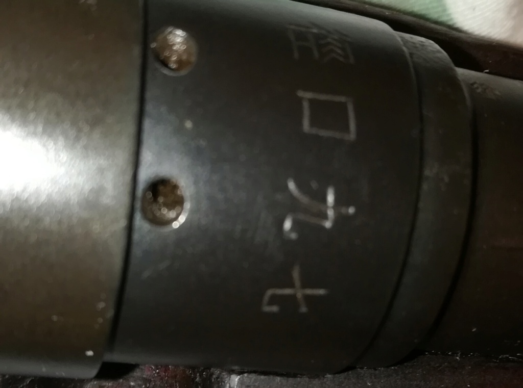

Le canon est en excellent état et le calibre me semble peu commun en 8*57 IS.
Les marquages même après recherches me sont difficiles à exploiter, je suis preneur si vous avez des idées.

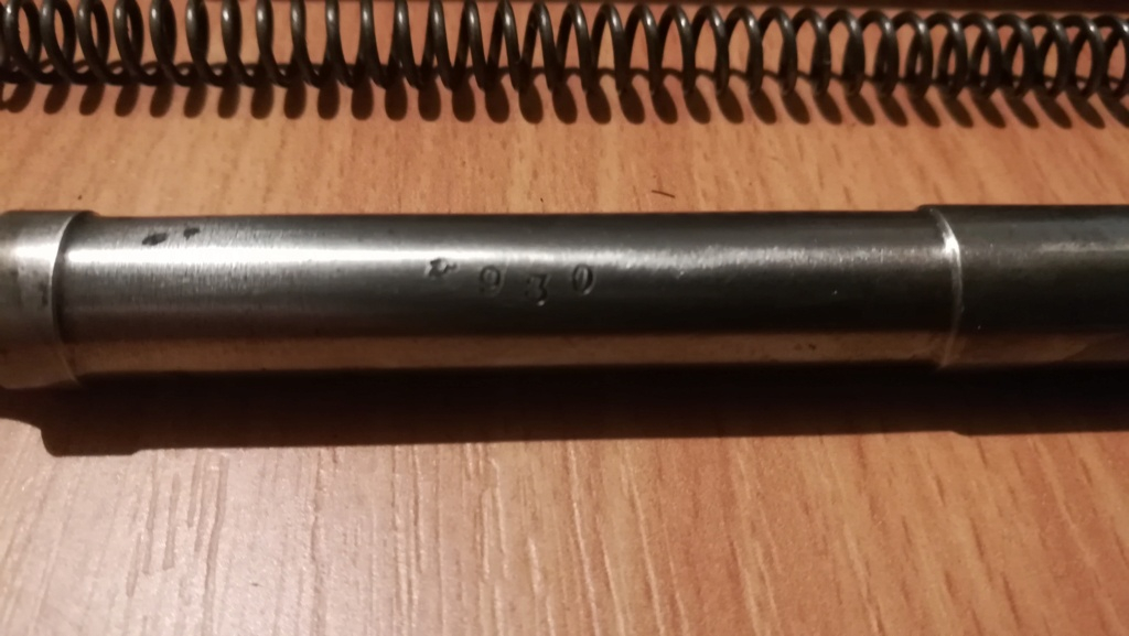

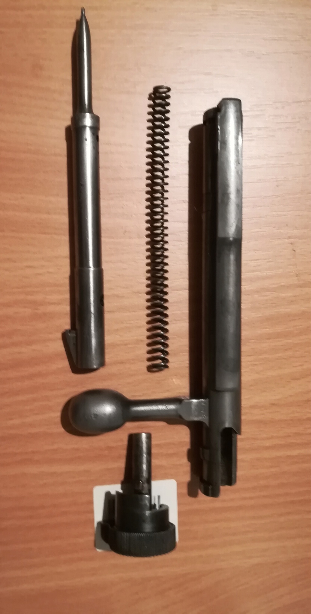

Le ressort du percuteur  me semble ne  pas être d 'origine ,il mesure 12,5 cm, ce qui provoque une certaine dureté au verrouillage, je pense qu'il devrait mesurer normalement une dizaine de centimètres pouvez vous me confirmer ?

Cette arme est assemblée à partir d'éléments de divers fabricants et de diverses époques. C'est un des nombreux remontages / reconditionnements réalisés par la Chine, laquelle disposait d'un large stock d'armes japonaises de prise. C'est à ce moment là qu'elle fut convertie au calibre 8 mm Mauser, justifiant la présence du nouveau marquage 徑ロ九七 (signifiant "diamètre 7,9") sur le tonnerre, à l'endroit même où se trouvait initialement le chrysanthème impérial.
Le ressort de ton exemplaire me semble en effet un peu plus long que ceux de mes fusils et carabines Type 38.

Et ressort qui devrait faire dans les 107mm.
