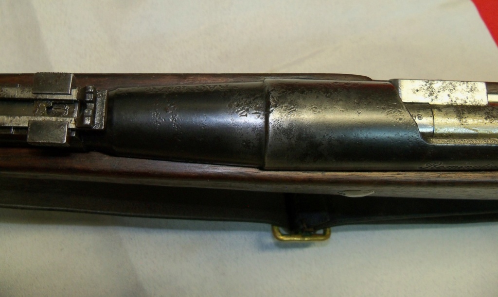

Acquis il y a quelques mois déjà, j'avais promis de présenter ici ce 1907-15 que l'on ne voit pas souvent sous nos latitudes...
De loin, il n'est pas vilain, mais en y regardant de plus près, on voit qu'il a du vécu: pas mal de crevasses dans la ferraille, un bronzage mitigé (30% origine, 50% refait, 20% absent)et des "pocs" dans la crosse...
...une modification "N" qui prouve que le fusil est resté en service jusqu'à juin 1940 au moins.
L'objet avait encore plus sale gueule quand je l'ai acheté et, vu le montant demandé, il fallait être bien motivé pour se lancer.
...une surface un peu "lunaire" !
...et de la rouille en croûte par endroits.

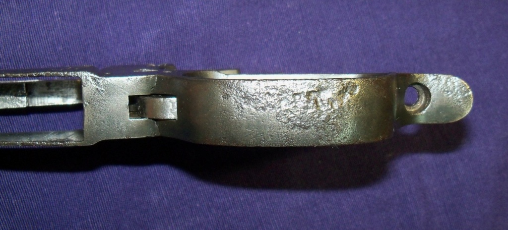

Si je me suis lancé, était pour une raison bien particulière:
...pas très beau, mais pas très courant non plus !

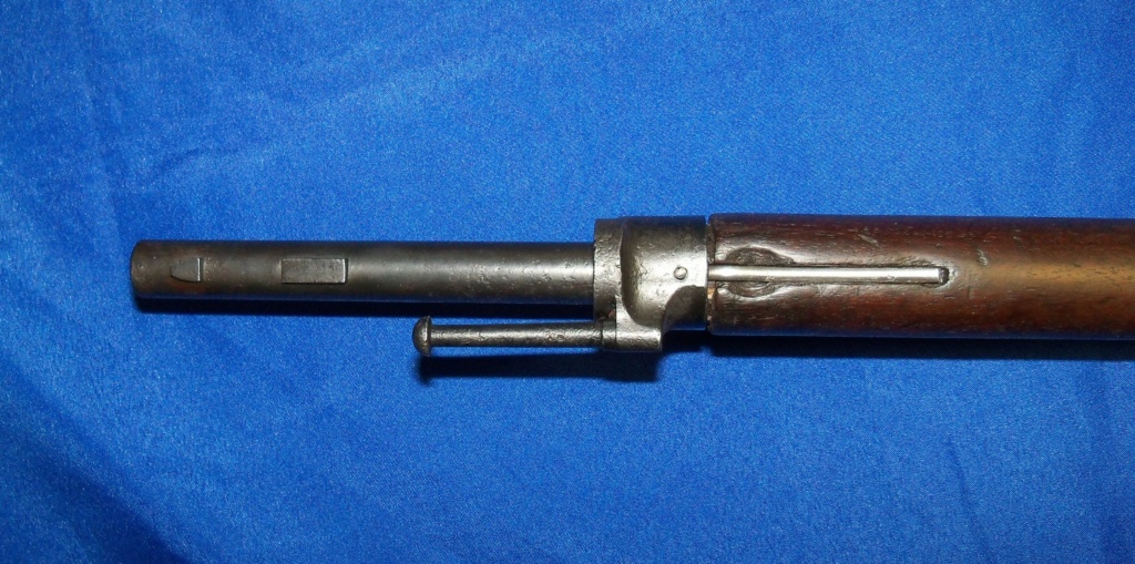

En regardant dans le canon j'ai constaté un phénomène étrange: le bout n'était pas rond mais "ovale"...
...signe que le canon était méchamment cintré sur sa partie avant !
Est-ce le phénomène de "cierge ombré" évoqué par les rapports de visites de l'armement concernant les canons faussés ?
Autre point de crispation découvert à la livraison: le canon fait moins que 7,95 mm au plat de rayures, donc en dessous de la cote mini de 7,98mm : j'ai dû utiliser les jauges destinées au 8x57JS MAUSER
Avec tout cela, l'arme arbore un poinçon CIP obtenu comme un permis de conduire dans un paquet Bonux...
Au passage on constatera l'absence des marquages relatifs à l'épreuve du canon habituels sur les armes françaises sortant de nos manufactures.
Côté "bonnes nouvelles" (si, si, il y en a !), j'ai réussi à redresser le canon pico-bello grâce au matériel que nous avons au boulot pour redresser les pièces faussées. De plus, si l'aspect extérieur de l'arme n'est pas terrible, les rayures sont très nettes, bien marquées et l'intérieur du canon brille comme un miroir de b...
Restait le problème du diamètre: la solution évidente est de recharger avec du .323" et l'arme a donné d'excellents résultats avec des S&B FMJ de 8,20mm.
...il faudra évidemment éviter de tirer du .327" dans ce fusil !
