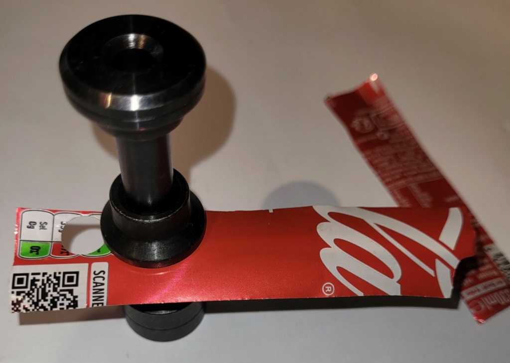

Bonjour, la conjoncture actuelle faisant qu'il est très difficile de se procurer des amorces 1075 et vu ma passion pour les instruments de rechargement inutiles (qui trainent sur une étagère ), il m'a paru indispensable de me procurer un outil qui permet de fabriquer ces amorces. Il est fabriqué par 22lrreloader, disponible aux USA sur leur site, je l'ai acheté par un intermédiaire sur Natura mais j'ai dû payer malgré tout des frais de douane  Fabrication d'amorces 1075 248959
Il faut d'abord découper des petites bandes de canettes de sa boisson préférée.
Ensuite, on les insert dans la fente de l'appareil, on appui sur le poussoir (c'est assez dur à la main, la notice préconise d'utiliser un maillet mais je préfère utiliser une presse à crémaillère)
L'amorce sort par le trou du haut, il reste à la remplir à l'aide de sa préparation préférée (poudre d'allumettes + poudre H&C par exemple).
L'amorce tiens très bien sur les cheminées de mon Remington Uberti
Maintenant, place aux photos

As-tu testé comparativement les canettes en acier (p.ex. Coca de marque) et en alu (p.ex. pseudo-Coca, RedBull, etc.) ?
Et peut-on voir le profil des parties actives, ou c'est indémontable ? Parce-que poinçonner une grosse rondelle et l'emboutir en petite cuvette, dans la même passe c'est un peu compliqué. C'est un double poinçon concentrique ?

Bonjour Verchères, voici des photos de détails de cet appareil
Piston

Merci, mais j'avoue ne pas bien comprendre comment ça fonctionne...
Nombre de messages : 15980
Fabrication d'amorces 1075 Empty Re: Fabrication d'amorces 1075
Message  Jeppesen Ven 24 Fév 2023, 13:31
Probablement comme un "emporte-pièce" qui formate également (donne "forme") à la pièce de métal découpée par emboutissement ?
D'où l'effort nécessaire pour parvenir au résultat, malgré le peu de résistance de ce type de matériau ?
L'outil est en 2 parties, une qui sert de "matrice" pour donner la forme, l'autre sert à "découper" le métal (l'aluminium de la cannette) introduit entre les deux parties ?
Fabrication d'amorces 1075 17711
Nombre de messages : 4556
Message  dgil01 Ven 24 Fév 2023, 13:42
Bonjour, pas évident à expliquer.
En gros, la partie extérieure du poussoir (dentée) découpe un rond de canette. Celui-ci est poussé contre la petite tige située dans le corps de l'outil du bas, ce qui transforme en coupelle de rond de canette précédemment découpé. La coupelle ainsi formée ressort par le haut du trou du poussoir. C'est le diamètre de ce trou qui donne le diamètre de la coupelle.
dgil01
Nombre de messages : 828
Message  Verchère Sam 25 Fév 2023, 05:23
Cette fois je pense avoir compris !
Je pense que cet outil a demandé pas mal de réflexion et d'essais de mise au point : on n'est plus du tout dans le dispositif simpliste de l'emporte-pièce RCBS.
Et la fabrication ne doit pas être si facile.
Alors si ça marche, chapeau au concepteur !
