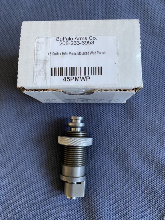

Pour le .45-70, je ne le recharge plus qu'à la PN...et comme écrit plus haut, pas de Kapock mais une "bourre" de "semoule", par dessus une "rondelle", pour séparer la poudre et la semoule (il n'y en a pas beaucoup, de la semoule
Et pour les "rondelles", je n'en achète plus depuis quelques temps, je me suis procuré cet "outil" bien sympathique (et plus pratique que le classique emporte-pièce):
Cela se positionne sur la presse, et il n'y a plus qu'à manoeuvrer le "levier" pour faire de belles découpes
Pour ma part, je dispose d'un 200m et d'un 300m...
J'aimerai bien "plus loin", mais il n'y en a pas dans la région parisienne, en tous cas pas près de chez moi.
