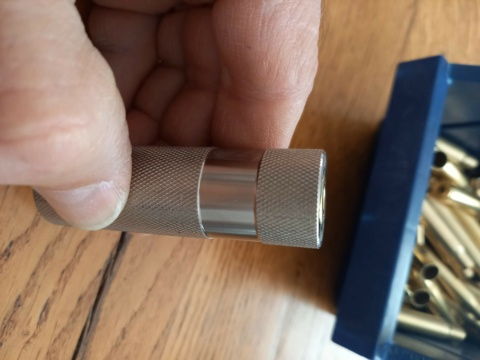

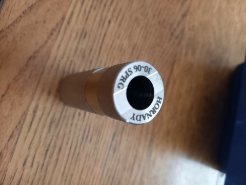

Je reçois ce jour une jauge de cartouche Hornady. Du 30.06 en l'occurrence.
J'ai déja différents outils pour différentes prises de cotes, mais de ce type c'est donc la première.
Je souhaitais statuer sur la conformité de l'étui suite à un recalibrage intégral ( étuis d'occase achetés à T1X) .
Donc ces étuis une fois recalibrés sont conformes à cette jauge. (photo)
Là où je me pose la question, les etuis recalibrés uniquement au collet ( et juste au collet ) présentent une saillie au dessus de la jauge.
Je me dis que c'est lié au fait que l'étui est formé à la chambre de mon arme mais que du fait de la non conformité à la jauge, la chambre n'est pas tout à fait aux dimensions normées.
Bien entendu mes cartouches sont assemblées avec contrôle strict de la LHT selon mon arme.
Je suis dans le vrai ou pas en ce qui concerne la non conformité en jauge!

Bonjour, pour moi, cette jauge est là pour vérifier si ta douille est bien aux cotes SAAMI (ou CIP) qui permettra à ta cartouche de chambrer dans n'importe quelle arme de ce calibre.
Si tu ne recalibre que le collet, ta douille aura la côte de ta chambre, donc, certainement très légèrement plus grosse que ta jauge (à part si tu as un chambrage hyper serré)

merci dgil01;dgil01 a écrit:Bonjour, pour moi, cette jauge est là pour vérifier si ta douille est bien aux cotes SAAMI (ou CIP) qui permettra à ta cartouche de chambrer dans n'importe quelle arme de ce calibre.
je souhaitais une confirmation plutôt que de continuer dans l'erreur.

C'est incroyable comme ce genre d'objet peut abuser les foules ! Les fabricants doivent se faire un sacré beurre, à refourguer à des rechargeurs "à titre perso" ces jauges qui n'ont d'intérêt que pour un fabricant vendeur de munitions...
Car il est heureux que la cartouche uniquement recalibrée collet ne rentre pas totalement dans la jauge "cartouche maxi" ! Sinon ça voudrait dire qu'une cartouche aux cotes maxi va rentrer en force dans l'arme (autrement dit qu'elle est chambrée trop serré).
Dans la pratique, la "chambre mini" doit obligatoirement être un peu plus grande que la "cartouche maxi" ; alors la "chambre maxi" n'en parlons pas... On peut même aller plus loin, car le maxi des tables c'est pour les armes neuves, et pour les "armes en service" il y a un maxi encore plus grand, dit "Field".
Mais à quoi peuvent donc bien servir ces jauges ?
A vérifier qu'on pourrait éventuellement vendre les cartouches qu'on fabrique ; il n'y aurait alors plus qu'à passer le CQP d'armurier, et demander les autorisations préfectorales de fabrication et commercialisation de cartouches et d'armes catégories C et D (pour A et B c'est une autor de niveau plus élevé, qui va avec des exigences plus draconniennes de sécurisation des lieux).
