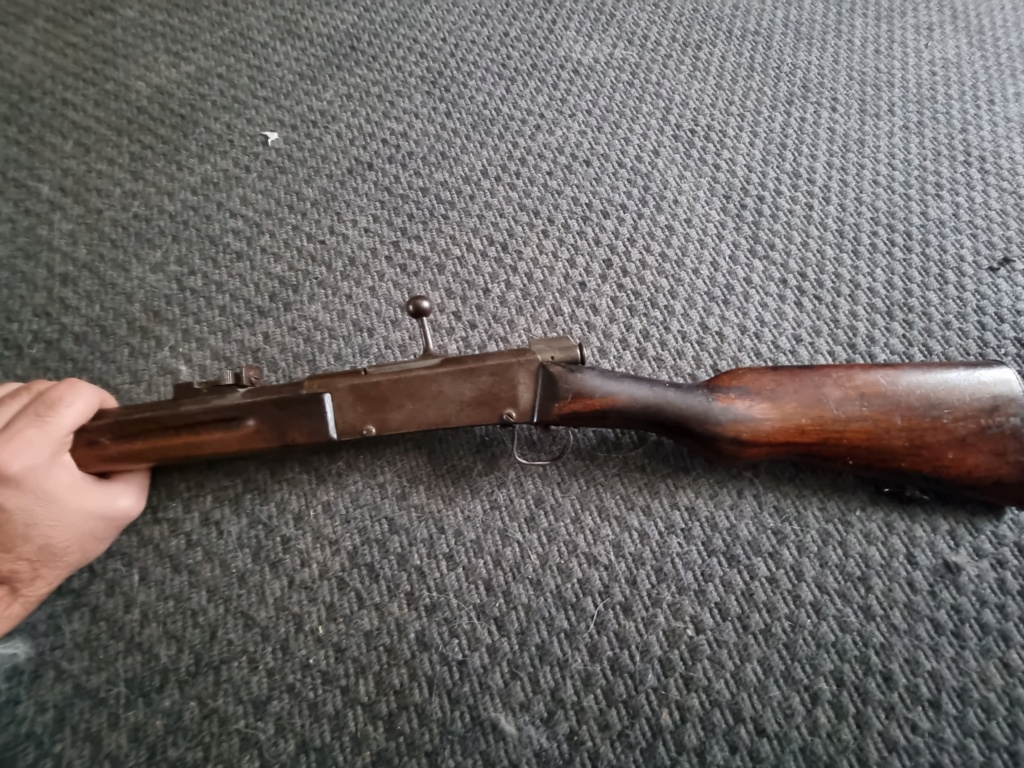

J'ai récemment hérité de la carabine de mon grand-père, qui la tenait lui meme de son beau pere, c'est possible qu'elle soit d'origine Française, Espagnole ou Belge sachant qu'il a habité ces trois pays.
Antérieure aux années 60 probablement. Aucune marque n'apparaît, juste le numéro de série frappé 3038.
J'aimerais l'identifier pour la déclarer à mon nom.
Merci d'avance pour votre aide

C'est ce qu'on appelle une "Lebel scolaire".
Il faudrait démonter le bois pour voir s'il n'y a pas des marquages cachés.

Quand vous parlez du bois, s'agit-il de la crosse ou du bois le long du canon ?
Merci encore

Oui, je parle du fût. Il peut y avoir des poinçons sous le canon.

Il est fort possible que le modèle soit pré-1900 (6mm?) & qu'il ne soit en conséquence pas nécessaire de la déclarer (catégorie D-e).

Après démontage, je n'ai pas constaté de marque si ce n'est le même numéro frappé en bas du canon, en fouillant d'après vos informations, elle semble démontable et correspondre en tous points au modèle N°1025 présenté sur ce visuel :
Identification Carabine 22  Carabi16
Vous pensez donc que c'est un modèle antérieur à 1900 ?

Au vu des photos, je n'ai pas l'impression que ce soit une "take-down".

En effet, la pièce de bois destinée à l'emboittement du fût ne correspond pas à la version démontable on dirait. Je me suis permis de contacter Verney Carron pour en savoir plus sur l'année de production, et du coup la catégorie.

à vérifier, mais c'est peu être une carabine .22 qui est en 6mm Identification Carabine 22  404219 . si il s’avère que c'est du C autant la déclarer comme il faut clown . en D ça ne change rien Cool
