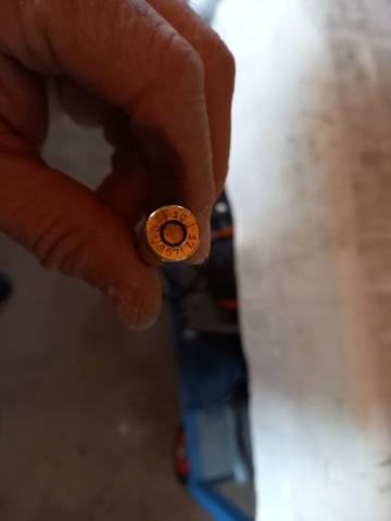

Bonjour à tous.
Je souhaite faire appel à vos connaissances concernant la validation de la date de fabrication d'anciennes cartouches de mauser.
Je distingue différentes inscriptions, telles que .14, 18,17,11 et même 44.
J'en ai nettoyé 2 pour essais et je ne compte pas passer au Mirror le reste.
Comme vous pouvez le constater j'en ai une bte pleine.
Quand je lis 14 par exemple, il s'agit bien de la date?
Merci par avance de vos retours et observations svp.
JM

Salut JIEME41,
Je pense que tu as tout compris pour le marquage ! salut
C'est bien du 8x57IS de la 1ère guerre.
http://www.armeetpassion.com/792%20JS.html
Cordialement,
SWP2022

SWP2022 a écrit:Salut JIEME41,
Cordialement,
Ah très bien le lien, merci.
Pour les longues soirées d'hiver, je vais tenter d'identifier selon les nomenclatures.
Ces cartouches pourraient elles intéresser les collectionneurs?
JM du 41.

Message  El Pasota Lun 12 Déc 2022, 19:25
Surement, avec un peu de chance certaines seront de la date de l'arme possédée, ou bien prés de la période.

Message  JIEME41 Lun 12 Déc 2022, 21:23
El Pasota a écrit:Surement, avec un peu de chance certaines seront de la date de l'arme possédée, ou bien prés de la période.
Il faudrait que je les répertorie.. Vu la quantité il y a du boulot... Et j'ai l'impression que très peu sont identiques. Shocked

Message  berdan Mar 13 Déc 2022, 15:54
bonjour, il y a aussi des cartouches WW2, celles en acier vernies vertes et d'autres dans la boîte.

Message  JIEME41 Mar 13 Déc 2022, 17:35
berdan a écrit:bonjour, il y a aussi des cartouches WW2, celles en acier vernies vertes et d'autres dans la boîte.
Je vais tenter un tri par années, et ensuite une identification plus precise grace au lien de SWP2022.
Celles qui sont vraiment moches et il y en a peu finalement, iront dans un trou dans le jardin....Je garde assez de cochonneries comme ça dans mon atelier.......la peur de manquer probablement.. Very Happy
