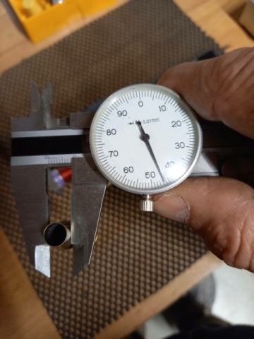

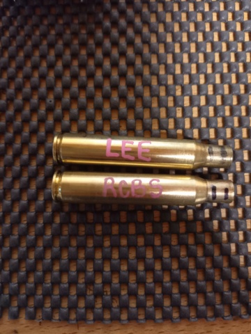

J'ai réalisé un test avec 2 etuis winchester T3X, j'ai recalibré le premier avec l'outil RCBS et le second avec le LEE COLLET DIE.
Les 2 etuis presentent avant calibrage une cote au collet de 8.60mm sur la longueur du même collet. Je prends la mesure sur la partie élargie du pieds à coulisse pour " lisser la mesure".
____________________________________________________________________________________________
Ensuite mesure du collet calibré avec le LEE COLLET DIE.
Au niveau des 3 premiers mm = 8.32mm.
Au niveau des 8mm en descendant vers l'épaulement = 8.46mm. photos ci-dessous.
_____________________________________________________________________________________________
Avec l'outil RCBS la cote de 8,34mm est conservée sur toute la hauteur du collet.
J'ai donc un problème avec le LEE COLLET DIE.
J'ai mesuré la tige de l'outil 7.70mm sur toute sa longueur RAS....

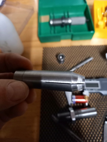

Je me pose donc la question concernant les mandrins. ( photo ci-dessous)
Avez vous constaté cette différence sur vos outils, parce que là de toute évidence la tension de collet n'est pas uniforme lors du siégage, je me trompe?
Vos avis seront les bienvenus.Merci

Les traces de frottement sur le cône de la pince semblent correctes, pour un outil ayant encore peu servi ; et s'il y avait des bavures, tu les aurait vues.

Par ailleurs, on ne peut pas écarter la possibilité d'un usinage défectueux. Vu la disposition de la pince il paraît normal qu'elle serre un peu plus du bout, du moins si elle a été alésée en position "ouverte". Mais sur les quelques Collet-Die que j'ai examinés de près (des fabrications déjà anciennes), la pince m'a paru alésée en position "fermée" (contrairement aux Crimp-Die, qui m'ont parus alésés en position "ouverte") ; c'est pas très facile à évaluer... A savoir si depuis, LEE n'aurait pas changé son mode d'usinage...
Car vu la section des branches de la pince, on ne peut guère attendre des mâchoires que si elles arrivent en contact conique elle veuillent bien "basculer" pour donner un serrage cylindrique, sauf à appuyer extrêmement fort sur le levier (et le bouchon de l'outil, en alu avec filetage fin, n'est pas bien costaud).
Les pinces d'usinage acceptant une large plage de diamètres et capables d'effectuer éventuellement un serrage un peu conique, sont fendues d'une façon plus élaborée que les pinces LEE (qui sont fendues comme les pinces F ou W, lesquelles n'acceptent théoriquement qu'un écart de 0.1 mm entre la pièce et la cote nominale de la pince ; et encore, les pinces F ont souvent des allégements augmentant la souplesse des branches).
Pour mes fabrications perso j'ai opté pour l'usinage en position "fermée" mais cela demande la confection d'un montage spécial, sinon les branches de la pince se vrillent sous l'effort de coupe (et parfois ça finit très mal, pièce et outil HS).

Je pense qu'avec le LEE, la première cote H1 est légèrement , mais alors très légèrement inferieure à H1 donnée par l'outil RCBS. Donc si le calibrage était uniforme , il serait de qualité.
J'utilise une presse Rock Chucker , et je pense être correctement réglé avec le LEE COLLET DIE. J'ai fait un test avec un réglage ++ à la limite du couple de destruction de l'outil LEE , pas mieux , toujours cette différence de cotes sur l'étui......
Les américains considèrent qu'il faut effectuer un calibrage en 4 passes d'1/4 de tour de rotation du même étui, ou 3 d'1/3 de tour, afin d'obtenir une concentricité presque parfaite du collet de l'étui avec un Lee Collet Dye ( variation de diamètre inferieure à celle donnée par un calibreur de bonne facture en procédant de la sorte) mais aucun ne se pose la question de la régularité " LE LONG DE LA HAUTEUR DU COLLET".
Je pense que mon outil est loupé en fait, mais j'aurais bien aimé avoir un retour d'un utilisateur de cet outil. Et je ne parle pas suffisamment l'anglais pour intervenir sur les réunion vidéos américaines. ( de la faute à personne, j'avais qu'à me bouger le c.l, à l'école en troisième).

Si tu utilises la matrice full pour faire du recalibrage partiel, il faut parfois lubrifier les etuis car le corps peut etre touché dans l'operation.
Le collet doit egalement etre lubrifié par exemple avec de la poudre de graphite.
Même avec un outils de recalibrage de collet (hors Lee Collet Die), il est souvent necessaire de lubrifier le collet au graphite pour eviter de devoir deployer une force excessive au moment de ramener le belier quand l'olive repasse dans le collet.
Je te deconseille de recalibrer sans l'olive. D'une part les outils classique ne sont pas prevu pour (la remise aux cotes est prevu par l'olive) et d'autres part tes collets ne sont pas tournés et tu risques d'avoir des tensions differentes en fonction de l'epaisseur des collets.
Si tu cherches un recalibreur de collet "classique" Hornady fait un outils generique de calibre .30. On visse l'outils plus ou moins en fonction de la longueur de la douille
Pour le Lee Collet Die, je pense que tu te poses peut etre un peu trop de question
Le juge de paix est en general la cible. Si ca groupe, faut pas trop se faire de noeuds au cerveaux. Il faut juste verifier que la tension obtenue est suffisante pour que la balle ne bouge pas avec le recul ou un chambrage "viril"
J'utilise cet outils depuis le début sur mon 1903 et aucune de mes douilles n'a vu un autre recalibrage. Mon lot "entrainement" de 35 douilles a supporté 1000 tirs soit plus de 30 tirs sur chaque douille et je ne constate pas de phenomene d'usure. Le chambrage est correcte et si parfois il est un peu plus "gras" sur certaines douilles, la mecanique permet de verrouiller sans soucis.
Pour les shell holder competition, la seule fois ou je les ai utilisé c'est sur un K11 qui cassait ses douilles à 4 tirs.
Ce type de shell holder m'a permis de recalibrer au plus juste l'etui (je devais faire un recalibrage total à chaque tir). Ce qui m'a doublé la durée de vie de la douille.
Je n'ai jamais eu besoin de les utiliser en dehors de cas specifique
Egalement si pour le CDF, je controle la concentricité des cartouches realisées pour selectionner les 25 meilleurs (les autres etant mise en reserve en cas de match "retiré"), cela reste plus pour une certaine tranquilité d'esprit car il m'est arrivé de realiser de beaux cartons avec des lots pas du tout selectionné
