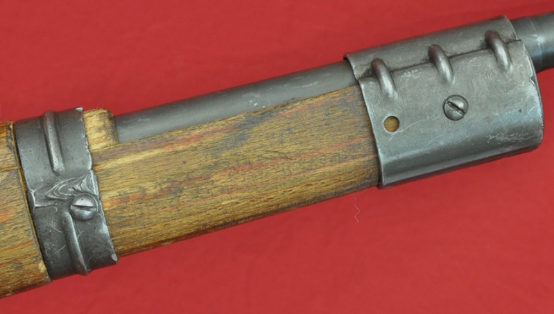

Etant en train de restaurer un Mauser swp 45 "Kriegsmodell" bien allemand j'aurais une question à poser à un possesseur de mauser kriegsmodell SANS tenon de baïonnette, ou bien à un possesseur de mauser français de 1946, reconnaissable au marquage swp MB sur le boitier de culasse, le point commun (qui m'intéresse) de ces deux armes étant l'absence de tenon de baïonnette d'origine.
J'ai observé que le bois de ces armes était légèrement plus court du coté grenadière-embouchoir. Ca se voit assez bien sur les photos du net, car il y a pile à cet endroit un épaulement sur le canon, et il est plus ou moins visible si l'on à affaire à un mauser 98k classique ou à un kriegsmodell ou momo français. La différence semble être de quelques millimètres jusqu'à presque un centimètre et surtout il semblerait qu'il y ait des variantes de longueur !!! De bonnes photos (du net) valant mieux qu'un long discours, c'est ci dessous. On voit bien que les crosses sont plus courtes.

Mes questions sont: a t'on une explication pour ces différences de longueur? Ces différences ont elles été déjà remarquées et répertoriées par les pros du mauser?
Surtout, pour ceux qui possèdent un mauser avec une telle crosse, serait il possible de me donner la longueur la plus précise possible entre la bouche du canon et l'extrémité de la crosse (mesure A du croquis) ou entre l'épaulement de la grenadière et l'extrémité de la crosse (mesure B du croquis), si possible en me disant de quelle fabrication est le momo: swpMB, swp 45 ou autre byf 45, svw 45 ou bnz 45.
