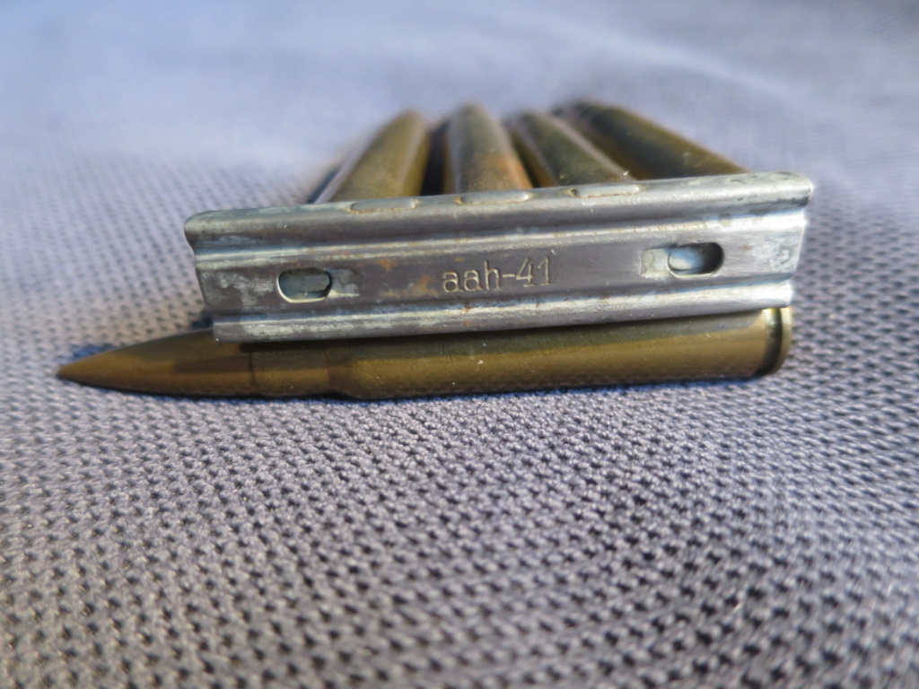

Un ami m'a donné récemment, pour ma "collection" (si j'ose dire, je n'y connais pas grand chose, faudra que je m'y mette un de ces jours, en attendant dire que je "collecte" plutôt que je "collectionne" serait plus juste
) cette lame-chargeur garnie de 5 cartouches;
L'ensemble vous parait-il cohérent ?
Merci à vous
Merci à vous

Re: cartouches et lame chargeur: cohérent ?
Ce qui détonne (avec 2 "n"), c'est la cartouche du milieu ...!
Si elle n'est pas WW1, elle est sans doute tchécoslovaque, faudrait voir son marquage.
Sinon, lame de 1941 (aah = Heinrich Vogt, Pyrotechnische Fabrik, à Pforzheim) pour cartouches de 1940 (P162 = Preßwerk Metgethen GmbH, à Metgethen (près de Königsberg), ça peut aller.
Le culot indique une cartouche à balle ordinaire sS (schweres Spitzgeschoss : balle lourde pointue) repérable à l'anneau d'amorce vert, et un étui en laiton 72/28 (S*) du 2e lot de 1940.
Ça cause bien, un culot, non ?

- Nombre de messages : 8767
Ben, ça dépend, un culot vierge n'a pas grand-chose à raconter...

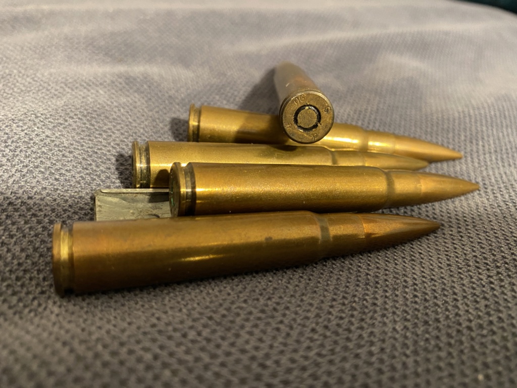

Oui, ça cause bien, pas de doute...(sauf les vierges, si j'ai bien compris ?
De fait, je me suis rendu compte...en "postant" les photos...
qu'elles n'étaient pas toutes identiques, celle du "milieu" a fini par attirer mon regard !
Du coup, j'ai enlevé les cartouches de la lame-chargeur...et pu noter qu'elles n'étaient pas toutes de la même année
J'ai repris des photos, mais avec mon téléphone, ce coup-ci...moins net sans doute mais cela semble lisible toutefois:
au centre, toujurs la cartouche "différente":
dont voici le "culot" plus en détail...je sens qui va en raconter, des choses...
on y lit 4 : / P / S / 90 (ou 06 ?)

Jeppesen- Pilier du forum
- Nombre de messages : 4580
Il peut causer : P = cartoucherie de l'usine Polte, à Magdeburg-Sudenburg, 4 06 = avril 1906 (collec ! à ne pas tirer !), S = étui laiton. Le projectile est une balle S (Spitgeschoss : balle pointue), apparue en 1905. C'est la balle ordinaire, signalée par le vernis noir autour de l'amorce.
Le reste des cartouches n'étant pas homogène, tu pourras aisément remplacer celle-ci, qui a vu passer les deux grandes guerres sans être tirée (122 ans et toutes ses dents !) par une du même tonneau que les autres ...
J'édite, j'ai oublié de t'identifier les 3 autres ... Tu as donc deux P316 et une P131, toutes trois à balle sS et étui laiton 72/28 :
- P316 : Westfälische Metallindustrie AG, à Lippstadt, 8e lot de 1937
- P131 : DWM (Deutsche Waffen- und Munitionsfabriken AG), usine de Berlin-Borsigwalde, Eichborndamm, 64e lot de 1936
