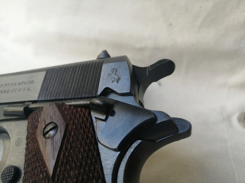

J'ai acheté ce colt 1902 militaire et l'encanteur n'a pas précisé s'il était rebleuis ou non. Quand je le regarde j'ai maintenant l'impression qu'il l'est. (Précision, je ne l'ai pas encore en main). Combien vaut-il s'il est rebleuis? Vaut-il quelque chose? Bleuis pas bleuis? 45330910

Pour moi, indéniablement rebleui.
Les arrêtes tombent et le bronzage me parait trop noir et pas assez poli.
En cherchant dans Colt Lookup, le numéro ne ressort pas, donc pas possible de le dater précisément de de comparer la couleur à ma documentation.
Un 1902 vaut de toute façon moins qu'un 1900. Ce qui va être vraiment important c'est son état mécanique et l'état de l'âme du canon.
Voilà un "mint".

Il y a des certitudes : les nombreux marquages n’ont pas été touchés et le quadrillage de préhension, à l’avant de la culasse, est intact. Mais voilà, le fond des marques de corrosion a la même couleur que les surfaces non touchées. Tout se passe comme si l’arme n’avait pas été repolie.
Il y a cependant d’autres certitudes : l’aspect, tout d’abord. Mat et triste car trop uniforme (donc suspect) car l’arme a tout de même vécue : l’éclat à la poignée (à gauche), les marques de corrosion… Et puis un bronzage d’origine aurait des lacunes par le frottement dans l’étui, l’anneau de poignée serait marqué par le frottement du cuir de la dragonne. Or, ces pièces sont désespérément monochromes.
J’ajoute que l’arrêtoir de culasse a le même aspect que le restant alors que sur l’exemplaire de référence, la pièce est bleuie au feu. D’autre part, la détente et son axe sont passées de bleu à blanc, ce qui est une évolution normale sur une telle durée.
Je dirai que l’arme a été débronzée chimiquement (genre vinaigre dilué), les petites attaques de corrosion éventuellement traitées chimiquement aussi (acide phosphorique), non polie, et bronzée telle quelle au bain (sans la détente mais avec l’arrêtoir) pour que tout l’ensemble ait ce même aspect uniforme un peu terne.
Les Colt modèle 1902, ça ne court pas les rues et le temps ne les a pas arrangé. En avoir un, c’est bien.
Cela dit, dans une vente auprès de professionnels, on doit répondre aux questions des clients.
Si j’avais vendu ce pistolet à Thörfin et qu’il m’ait posé la question, après analyse j’aurais répondu : oui, ce pistolet a été rebronzé.

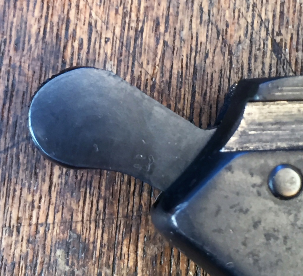

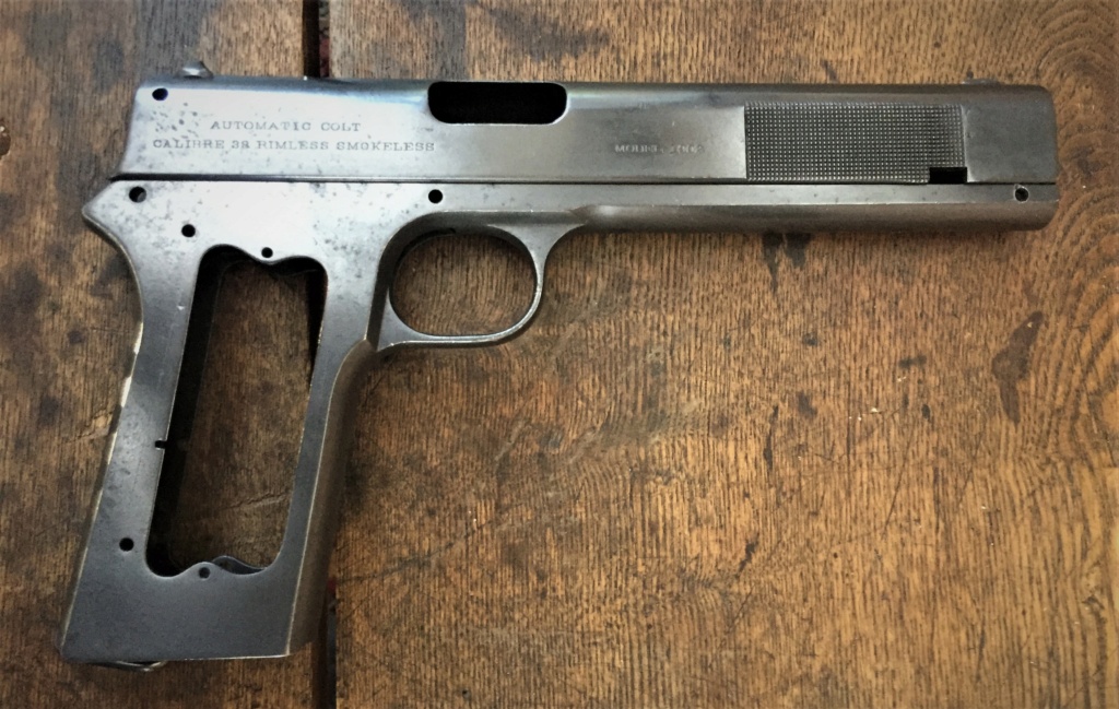

J'ai enfin reçu mon colt 1902, fabriqué en 1904. Au premier coup d'oeil c'est clair qu'il a été rebleuit il y a des lustres.
Il s'en est vendu un 4500$ chez ce même encanteur il y a peu. Donc comme j'ai payé 1600$ et qu'avant que j'en revois un autre il coulera de l'eau sous les ponts je le garde.
Est-ce que je devrais le garder dans son "jus" ou essayer de le nettoyer un peu? Il y a des commencements de rouilles (voir photos). La détente semble nickelé?? Le chien est foncé comme le reste alors que je crois qu'il aurait dû être bleuit au feu?? Éclairez moi de vos lanternes. On voit sur les deux dernières photos que la rouille gagne du terrain.

Je me bornerais à l’astiquer au chiffon huilé, sans les plaquettes pour en éviter l’usure. À la longue, ça lui donnera une patine agréable.

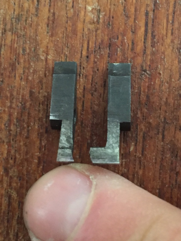

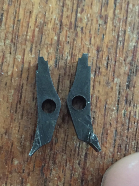

J'ai démonté le colt 1902 et l'ai frotté au Flitz. Je crois que le résultat est pas mal du tout. Je reste persuadé qu'il a été rebleuis il y a longtemps mais je le trouve quand même pas mal pour son âge. J'ai le sear qui est brisé en deux (je ne sais pas comment le traduire, c'est une pièce qui permet d'actionner le chien) et je vais tenter d'en fabriquer un autre. Les photos ne rendent pas bien la vraie couleur, il est bleu comme un petit Browning FN 6,35mm. Les deux dernière photo montre le sear brisé. J'ai dû enlever la rouille avec une pièce de monnaie de cuivre et de l'huile, en frottant doucement puis en utilisant de la laine d'acier hyper fine "0000" avant de le polir au Flitz.   Bizarre sur les photos il a l'air d'être rendu "au métal" mais ce n'est absolument pas le cas. Faut dire que je ne suis pas un pro de la photo.

C'est carrément la gâchette, non ?
Une pièce qui doit être très dure (du moins sur le bec) mais qui encaisse des petits chocs ou cliquetis très secs, et donc ne doit pas être trop cassante (celle d'origine l'était sans doute un peu trop). Surtout, ne présenter aucune amorce de fissure suite à la trempe.
Donc pas si facile à faire !
S'il y a des opérations mécanisées, prévoir plusieurs ébauches pour suppléer à de prévisibles erreurs de traitement thermique (à la machine, ce qui est long c'est d'usiner la première pièce, et en général les pièces suivantes vont nettement plus vite).

Le bronzage des Colt 1911 civils jusqu'à la fin de la première guerre sont du plus haut niveau de finition de Colt. Et même les militaires jusqu'à l'adoption de la finition "black army" rend des bleus fantastiques.
Bleuis pas bleuis? Img_2661
Il est quasi impossible de rendre un bleu Colt (ci-dessus mon 1917 militaire état collection) en photo sans un studio pro. Là en l'occurrence photo avec une lampe lumière blanche. Aucune trace brune ne ressort.
Bleuis pas bleuis? Img_2662
Le même lumière du soleil.
Bleuis pas bleuis? Img_2663
Là un de mes civils "contrat français". Le rendu bleu est un coup de cul immense.
