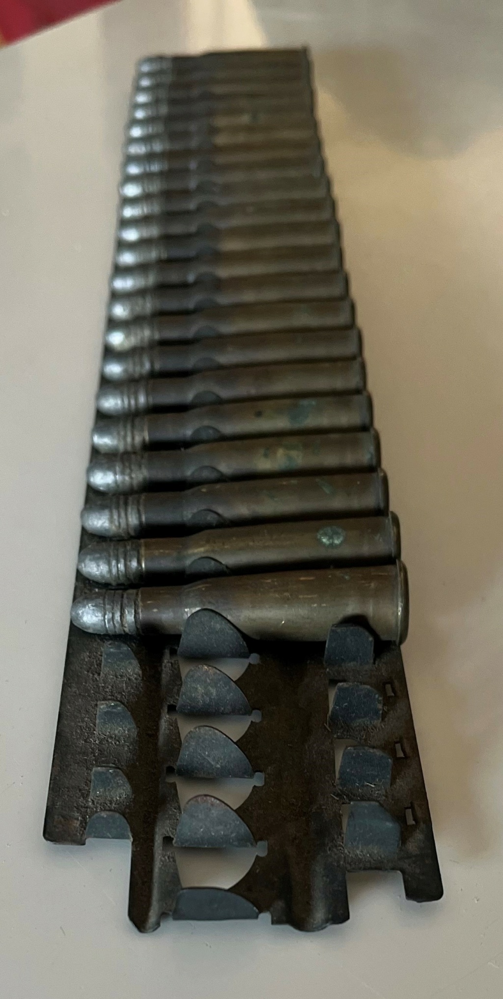

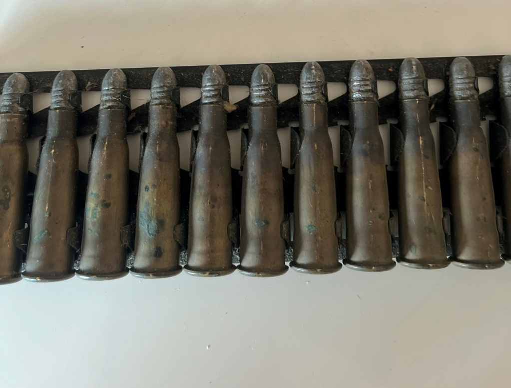

Le dimanche c'est le jour des brocantes et des bourses. Ce dimanche de retour de bourse, j'ai fait l'acquisition d'une bande de hotchkiss avec des munitions montées dessus.
Je me questionne par rapport aux ogives et du coup au type de munitions. Après un tour sur l'ami Google, je n'ai rien trouvé. Mon hypothèse: des munitions rechargées avec une ogive plomb remontées sur la bande.
Pourriez-vous m'aider dans son identification et du coup dans la confirmation ou non de mon hypothèse!
Je vous remercie pour votre aide :)
PS: avec des photos mieux que les précédentes

Pour le peu que j'arrive à voir sur ces timbres-poste, on dirait effectivement des balles plomb modernes sur des douilles qui devaient porter des balles D ou 1932N.

A mon avis il s'agit de balles coulées "modernes" (moule Lyman 323470 ?) qui n'ont rien à voir avec des réglementaires, montées pour garnir ces douilles et faire "bien" (enfin bien pour le monteur parce que pour moi   affraid). Mais comme le dit Verchère, pour voir sur ce timbre poste  scratch

oui, balles coulées issues du moule Lyman 323470  Very Happy

Vous avez bien remarqué, aussi, la modification de l'amorçage et l'utilisation d'amorces Boxer...

Et si elles étaient à l'origine destinées à tirer (sinon pourquoi avoir reamorcé ?) Pas peur l'artiste au vu des douilles  Crying or Very sad
Pour moi, cartouches strictement sans aucune valeur et à admirer à une distance de 15 m minimum  clown

Donc amorce et ogive pas d'époque. Je me suis laissé un peu amadouer par la crasse sur les ogives et les munitions, en me disant que c'était peut-être une particularité que je n'avais pas encore rencontré...
Merci en tout cas pour vos retour c'est cool :)
Plus qu'à remonter des bonnes dessus!

Que ces cartouches n'aient rien à faire sur une bande de mitrailleuse, d'accord, mais avant de les mettre au rancart, vérifier qu'il ne s'agisse pas d'une variante de la cartouche de stand Mle 1924, dont la balle a la même forme, mais seulement avec 2 gorges visibles à l'extérieur du collet ...
Sur les photos, elles ont l'air d'être toutes montées sur des étuis du même fabricant : Société Méridionale d'Industrie (Anciens Établissements Paulet, à Marseille), 4e trimestre 1945.
En ces temps d'immédiat après-guerre, une variante de fabrication encore inconnue pourrait être envisagée ... Il faut en démonter une pour regarder ce qu'elle a dans le ventre ...
Pour avoir une idée de la multitude des cartouches pour tir réduit existant dans ce calibre, il est recommandé d'ouvrir le livre de J. Huon & A. Barrellier "Les cartouches de 8 mm Lebel" (Crépin-Leblond, 2016).

Cool, merci pour les infos sup, je peux avoir un défaut, c'est de tout garder si ça fait parti de l'histoire, donc elles ne seraient pas parties au rebut^^. Merci pour la recommandations de lecture, je vais me le procurer!
Ce soir, j'en ouvre une, je publierai la photo en suivant!

Ton défaut est pour moi une qualité : j'ai le même (au grand dam de ma compagne ...).
Quand tu auras vidé la cartouche, regarde bien au fond si l'étui, normalement Berdan, a été transformé en Boxer. Je pense que c'est le détail n° 1 pour une utilisation perso par un tireur-rechargeur ...
... enfin, par un tireur-rechargeur normal, car je recharge aussi la 8 Lebel, mais en Berdan !
