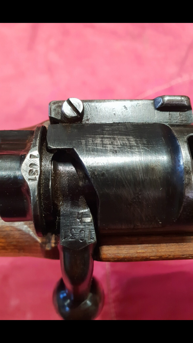

J’ai l'occasion d’ajouter un superbe BYF 43 a mon râtelier. Il est mono matricule et en très bon état.
Mais avant de me positionner définitivement j’aimerais avoir votre avis sur les frappes de la la noix et du levier pour être sûr qu’il n’y a pas eu de bidouille.
J’ai vérifier le percuteur qui est également au numéro bien que le chiffre 3 soit bizarrement frappé comme sur la noix.
C’est de loin le plus beau k98 que j’ai eu entre les mains avec un canon miroir.

Personne pour confirmer les frappes de la noix et du levier ?

Pareil, les frappes sont bonnes pour moi.

Le lettrage et la frappe sont bons
En revanche
je suis TRES ETONNE par le numéro sur le pontet 41031 car il a 5 chiffres. Pour moi les numéros des mausers sont à 4 chiffres + une lettre
Ton fusil porte t'il le numéro 41031 h ? Ce genre de numéro serait une première pour moi...

Le numéro a 5 chiffres n’a rien d’étonnant sur un byf 43, vue souvent sur les byf44 aussi.

Si vous validez les frappes je vais donc confirmer mon achat et le déshabillerais pour vous avec dossier photos complet!

Je viens d'aller vérif mes deux BYF , 43 & 44 ils ont le n° à 5 chiffres sur la plaque de magazin , le 43 l'a en plus sur le boitier inf près des vis

Le changement de mode de numérotation a commencé en janvier 1943 chez Mauser Oberndorf ...
Cela permettait d'avoir des séries mensuelles arrivant à terme avant 100000.
Dans le cas d'Oberndorf, la lettre désigne (approximativement, dit le Karem & Steves) le mois de production. Le "j" n'est pas employé.
La lettre "h" = septembre.
Les auteurs précisent que dans cette série "h", la lettre a migré de dessous le n° de série pour se placer à sa droite.
