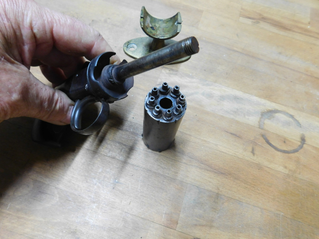

recemment rentrée cette poivriere à percussion 8 tubes ( dont 2 chargés !!!!)plusieurs choses m'interpellent
au démontage ...aucun poinçon ou marquage permettant de préciser l'origine
absence de système poir faire tourner et positionner le bloc canon et enfin le chien est percé et permet de viser ( ou de verifier l'alignement d'un tube ) quand il est armé
arme simpliste quand meme meme si c'est réalisé avec soin , la crosse est en ébène...si ça parle à quelqu'un!  merci

Message  marlain Ven 24 Juin 2022, 08:30
Verchère a écrit:Sur la poivrière de ce sujet, le trou dans le chien, pour viser, me semble une astuce inhabituelle, et pas con...
Quoique pour le tir instinctif, l'oeilleton ne soit peut-être pas le mieux.
ou alors c'est pour vérifier l'alignement d'un tube avec le chien à l'aide des petits crans de mire au bout ou alors aussi , une piece est absente pour centrer le tube et utiliserait les petits crans entre les cheminées   il y a aussi une vis dont je ne vois pas le role ...si ce n'est de tenir une pèice manquante !

Message  marlain Sam 25 Juin 2022, 07:58
j'ai ben pensé à une petite lame ressort pour positionner , mais on aurait une trace sur le barillet ..et la rien le bronzage pas marqué et l'acier encore moins ... mystère

Message  marlain Sam 25 Juin 2022, 11:09
......TROUVE....
la vue ce n'est plus ce que ça a été en regardant bien cette petite vis qui à premier abords ne servait à rien tenait une piece cassée qui servait à l'indexation !!!

Message  marlain Sam 25 Juin 2022, 18:03
le plus long c'etait le diagnostic ....donc un petit ressort pour verifier que ça marche  et je referais ça mieux ajusté  ....c'etait la piece manquante , indexation pil poil dans un sel sens de rotation
