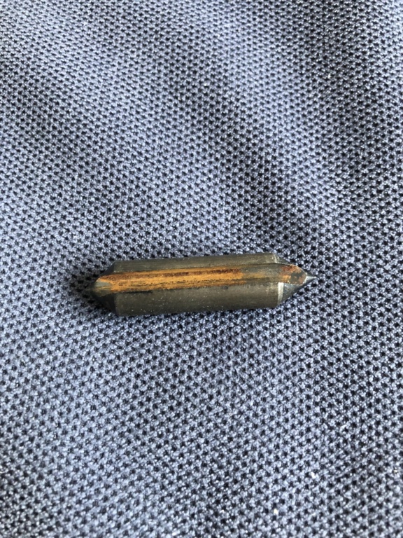

Toujours en farfouillant dans une boite à "machins" de pièces armurières diverses, je suis tombé sur cette espèce "d'olive" en bon acier.
Je n'avais pas mon pied à coulisse sous la main, je me suis donc contenté de prendre des mesures à l'aide d'un double-décimètres.
- Longueur : 50 mm
- Diamètre approximatif (désolé): 11,5 mm
- largeur de la "fente": 04 mm
Voici les photos de "l'objet":
une sorte "d'olive"...qui sert à quoi ? Img_7565
une sorte "d'olive"...qui sert à quoi ? Img_7566
Si quelqu'un à une idée de ce à qui ça sert, merci d'avance salut

Bonsoir Jeppe,
si le métal est très dur,
j y verrais bien une pointe de trusquin,
mais de là a trouver le modèle ...
David.

trusquin: appareil réglable servant à tracer un trait parallèle à un bord .. outil de menuisier ebeniste.   mais là,je ne vois à quoi sert cette piece..

Non, je ne pense pas que ce soit une pièce d'un tel engin.
Cela a "sûrement" un rapport avec les armes...mais je n'en suis pas absolument sûr !
Où est-ce que j'ai récupéré ce truc ? je ne m'en souviens pas, mais si je l'ai "rangé" avec des pièces détachées d'armes, il doit sans doute y avoir une raison ?
ou alors une erreur de ma part, lors d'un tri/rangement un peu hâtif ?

ça pourrait etre une piece de vieille machine à coudre!! une sorte "d'olive"...qui sert à quoi ? 647148,ou de métier à tisser!! une sorte "d'olive"...qui sert à quoi ? 647148 une sorte "d'olive"...qui sert à quoi ? 647148

https://www.micronfrance.fr/trusquins-mecaniques/112-trusquin-mecanique.html
Une aiguille de traçage réversible est courante sur cet outil.

Bonjour, je verrai bien une contre pointe de tour d'horloger ancien mais c'est vraiment une supposition .

La pièce est assez massive. Je viens de la peser, pr curiosité: 29 grammes.
Pour 50 mm de longueur, ça fait un poids "honorable"... Question Question Question Question Question Question Question

Alors, une question : les bords de la fente sont-ils tranchants ?
À quoi pensez-vous, demande le meneur de jeu ?
Heu,  à un axe de bascule de fusil juxtaposé...
Non car la rainure et les pointes sont en trop.
Ah, oui, c’est vrai. Mais c’était pour faire avancer le Schmilblick... clown

pas tranchantes, non...

La contre pointe de tour d'horloger ça serait pas con. La rainure servant à empêcher la pointe de tourner (autrefois c'était des "pointes sèches", longtemps restées d'usage pour les travaux de haute précision), libre longitudinalement car poussée par un ressort régulant la force de serrage (sinon quand la pièce chauffe au travail la pointe force plus et ça cintre la pièce). Et réversible.
Le problème est que la rainure devrait s'interrompre avant les bouts, car en l'état ses arêtes vont bouziller le trou de centrage. Par contre la rainure ne va pas assez au bout pour être un forêt à centrer à une seule arête...
L'angle ressemble pourtant bien aux 60° des trous de centre (et des pointes qui vont avec). Ça irait aussi pour un pointeau automatique, mais je pense que c'est pas assez aigu pour un trusquin.
Penser aussi à un élément intermédiaire de poussée, dans le genre des couteaux de balance... Par exemple pour transmettre une poussée entre deux éléments presque alignés, mais pas parfaitement.
Dans un autre contexte, la rainure peut être destinée à une clavette (pour bloquer la rotation en laissant la translation libre), à répartir la lubrification, etc.
Je dirais que ça ressemble quand même plus à une pièce de machine, qu'à une pièce d'arme.

Un outil de pantographe ?, il aurait peut-être sa place dans une armurerie pour tracer le contour d'une gravure.

Au final, je me demande comment (et pourquoi) ce truc se retrouve avec des pièces de rechange d'armes, ou des "accessoires" comme les lame-chargeur dont je parle dans mon autre post ? ! Shocked Question No Suspect geek
