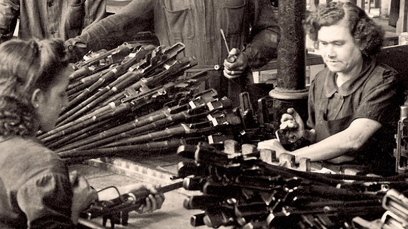

A mon sens la FN n'a rien reconditionné au sens littéral du terme, les armes ont étés démontées, nettoyées, certes les boiseries un peu "reprises", mais pas de remplacement de pièces. Tout cela afin de les graisser, les conditionner pour la mise en caisse et retour aux states.
DENAMUR- Pilier du forum
- Nombre de messages : 2489
Re: Conseils Achat USM1
Cependant, néanmoins, toutefois... d'après le tome II de War Baby de Larry Ruth, vers la fin de la guerre en Europe la FN aurait été contractée pour transformer nombre de carabines standard M1 en configuration M2 et ce à partir du 7 septembre 1944 jusqu'au 8 mai 1945.DENAMUR a écrit:Bonjour à tous,
A la fin de la guerre en Europe, entre le 6 juin 1945 et le 23 juin 1946, la FN sous contrôle du L'Ordonnance Dept US Army aurait été chargée de reconditionner les armes de petit calibre pour réexpédition aux USA.
Environ 2.100.000 armes de tous calibres auraient ainsi été traitées y compris un nombre important de carabines M1.
La FN a (aurait) également fabriqué des galets de chenilles pour chars Sherman.

Je respecte le travail et les connaissances de Mr Ruth au sujet des carabines M1, mais je reste suspect sur un tel travail tel que cette mise à niveau de M1 en M2
Il reste cependant vrai qu'un grand nombre de fournitures les plus diverses concernant les armes et les véhicules Us furent réalisés en Belgique, cela va de la détente d'hiver pour Garand (près de chez moi) à l'extension de chenilles pour la boue en passant par les couverts et le petit matériel médical, etc ...

le travail n'est pas compliqué. Des kits existaient même pour transformer les M1 en M2. Les kits T17 et T18.DENAMUR a écrit:Je respecte le travail et les connaissances de Mr Ruth au sujet des carabines M1, mais je reste suspect sur un tel travail tel que cette mise à niveau de M1 en M2
Un peu d'usinage sur le pontet et le marteau, un peu de ciseau à bois sur la crosse, on change le levier d'armement et la gachette, on rajoute quelques pièces, et c'est fini. Si la FN ne savait pas faire çà, autant changer de métier.

Je partage tes doutes....DENAMUR a écrit:Je respecte le travail et les connaissances de Mr Ruth au sujet des carabines M1, mais je reste suspect sur un tel travail tel que cette mise à niveau de M1 en M2
Les dates données par Ruth... 7 Septembre 1944 et 8 mai 1945 me paraissent suspectes.
La FN n'aurait pas commencé le boulot le 7/9 , jour de la libération par la 3rd armored du Gl Rose, juste après avois balayé les crasses laissées par l'envahisseur et arrêté brusquement la boulot le jour de la signature de la capitulation à Reims.
On connait bien la "précision' typiquement " boulets sauce lapin" des archives FN ( cfr: datation des GP, fabrication des culasses P38, et pièces détachées K98).
Idem pour la datation d'un FAL "SPORT" dont il m'a été dit que les archives de fabrication sont parties en fumée.

Les programmes de reconditionnement ont démarré après la guerre, aux USA, c'est lors de ces programmes que les M1 qui n'en disposaient pas ont été équipées de hausses réglables (type 2) de sûreté pivotantes et de tenons de baïonnette, entre autres.
La FN a nettoyé et remis en état les armes "de terrain" des GI's rapatriés afin de les conditionner correctement pour le retour au pays.
Les programmes de reconditionnement, mise aux nouvelles normes et stockage lourd ont fait l'objet de décisions définies par année fiscale et ont débuté en 1945 (année fiscale 1946 : du 1-7-1945 au 30-6-1946). Il a d'abord fallu fabriquer les pièces des nouveaux types, et en 1948, il e restait encore pas mal à faire !
Voir le "War Baby" tome II, chapitre 32 ...
A +, je fonce à l'athlé ...!
