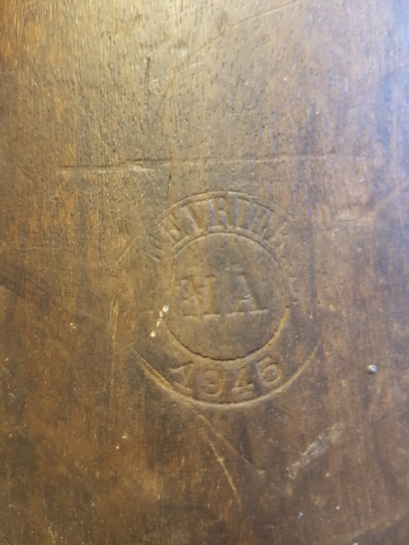

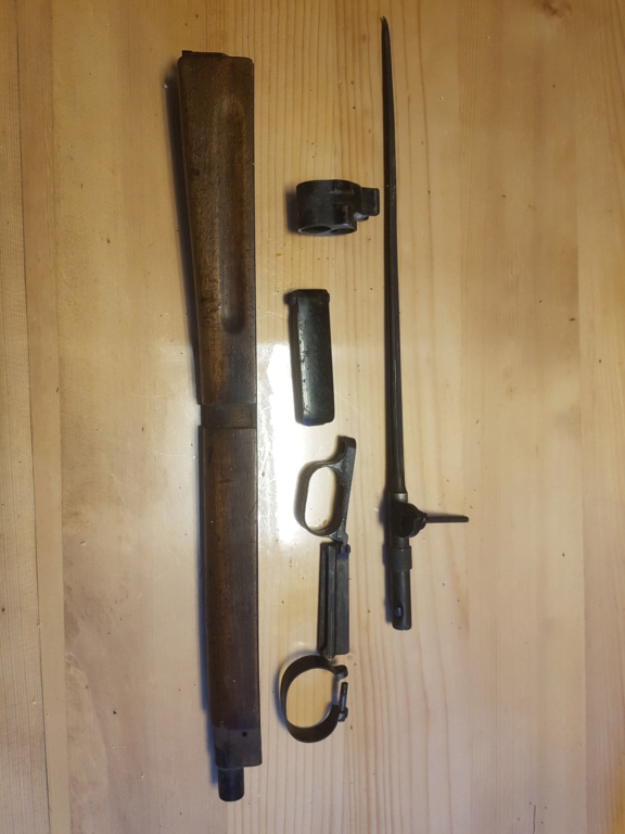

Bonjour a tous, je viens de récupérer un mas 36 et plein de question me viennent dans la tête j espère que les connaisseurs auront des réponses a mes interrogations.
Le canon est de 1940
le macaron sur la crosse est de 1945 matricule K 689xx
le boîtier 2eme type numéro de série K 689xx
la baïonnette de 1er type
l embouchoir de 1er type
la grenadière de 2eme type
la plaque de magasin de 1er type
le pontet de 1er type
le bouchon de culasse de 2 eme type
le fut de crosse de 1er type encoche pour la grenadière
le guidon du canon de 1er type
l arme est entièrement au même numéro
voilà je voulais savoir si cela était normal

Arme tout à fait normale pour son époque. Il y a toute une transition entre la reprise de la production en septembre/octobre 1944 jusqu’à la fin de la guerre où on emploie de moins en moins les pièces d’avant l’armistice pour s’acheminer petit à petit vers le MAS 36 2nd type tel qu’il est admis par les canons de la collection.
Il y a même des armes à monture mixte noyer et hêtre.
Le canon éprouvé en 1940 est normal pour début 1945. Il n’y a pas à ma connaissance de canon éprouvé en 1944. Les premiers canons fabriqués post libération sont éprouvés en 1945 et commencent à être montés sur des armes réceptionnées en février ou mars 1945. La date de réception de ton arme colle, mais peut être considérée parmi les dernières à canon 1940.
Ta très moche bretelle est peut être bien un ersatz d’époque. A comparer avec une de CR 39 « 1er type ».
Si tu pouvais détailler l’avant de ton pied de hausse, il y a eu tout un travail à ce niveau pour passer du 1er au 2nd type. J’ai bien l’impression que la tienne est déjà 100% 2nd type. A moins que ce soit ce que tu entends par boîtier 2nd type.

Message  Alamas Jeu 09 Juin 2022, 22:26
max5145 a écrit:Merci pour les info très enrichissantes. du coup ce mas 36 est considéré comme 1er type ou 2 eme ?je te rajoute une photo de la hausse en espèrent que c est bien ça que tu me demandes
La hausse et son pied sont bien du second type « complet ». Les types transitoires sont d’abord à double crantage (sur le dessus comme le 1er type et sur le côté comme le second type, avec curseur « 2nd type »). Puis la lame de hausse n’a plus de crantage sur le dessus, mais le pied de hausse est toujours fermé à l’avant. Enfin, le pied de hausse est ouvert à l’avant comme sur ton fusil.
Il fut une époque où ton arme aurait été considérée 1er type à cause de son embouchoir à oreilles. Aujourd’hui, on dirait un type de transition. Ni plus tout à fait 1er type, ni pas encore complètement 2nd type.
En plus aujourd’hui, on sait que dans les embouchoirs à oreilles « 1er type », il y a plein de nuances.
Ta grenadière à anneau n’est pas encore du type définitif.
Voir ici :
https://www.tircollection.com/t9937-mas-36-elucubrations
Pour le bretelle, j’ai bien l’impression que c’est une d’époque : pénurie de cuir. La toile me semble très semblable à celle des CR 39 « 1er type ».
