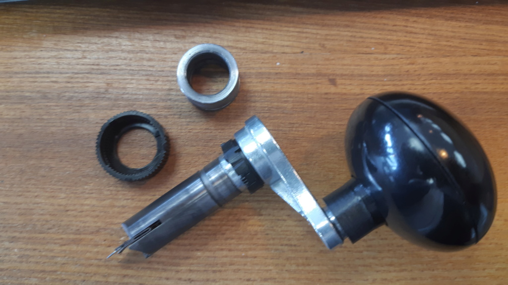

Je viens vers vous afin de pouvoir bénéficier de vos lumières d'experts
Je recharge du 7,92 (mauser, K98)
Je tire pour le moment à 50m et vais m'inscrire dans un autre stand pour des distances de 100 à 300m environ
je tire en position debout, je n'ai pas vocation à faire du tir de haute précision et tirer assis à 50m, je trouve pas vraiment ca drôle
Désamorçage OK
La cote que ma douille doit respecter à la recoupe est précisément de 56.8 mm soit 2.236 inch
J'ai récupéré ce document dans un pdf de chargement gherbrant de mémoire
Après installation de mon outil et du bidule en plastique
J'ai ajouté un peu de lubrifiant histoire que la rotation de l'outil ne soit pas trop pénible (cas lube)
Or, j'ai beau baisser l'outil au maximum, tourner, pas moyen d'atteindre 56.8mm soit 2.236 inch sur certaines douilles
j'oscille entre 2,254 (au pire) et 2.240 inch (au mieux)
Un ami m'a indiqué qu'il fallait respecter PRECISEMMENT ces instructions
OK
Question :
- Selon les images que je vous ai donné, est ce que mon outil vous semble bien installé ?
- Quels seraient vos commentaires ou suggestions ?
- Pour une douille (sans l'ogive) qui dépasse de 1mm ou un peu moins, est-ce important ? dangereux ? dommageable pour l'arme et surtout moi même ?
Merci par avance de vos conseils

1- Ton Shell holder est il en appui serré sur la base de l’outil ?
2- As tu réglé le Quick Trim à l’aide de la bague en plastique qui est dessus ?
3- Pourquoi cette unité de mesure barbare ?

zebulon a écrit:....
Pour l'outil de recalibrage, c'est pas compliqué: tu monte le bélier (en abaissant le levier!) jusqu'au point haut.
Tu visse ton outil jusqu'à contact avec la griffe. puis tu ajoute un petit quart de tour en plus (pour rattraper les jeux).
Et tu vis la baque de serrage.
Le rôle de l'outil de recalibrage, c'est de recalibrer les dimensions externes de l'étui.
Ça peut avoir aussi pour effet d’allonger l'étui. (si excès de matière, ça doit bien aller quelque part. Et le seul endroit "libre" c'est l'extrémité du collet.
Oui, important, voir très dangereux!
Ça peut provoquer des problèmes lors du chambrage de la cartouche. (les lèvres du collet qui s'appuient sur le rétrécissement du cône de raccordement entre la chambre & le canon.)
Pire, un problème lors du tir. => les lèvres dépassent le rétrécissement dont je parle ci-dessus: la la balle est pincée fortement, le collet ne peut se dilater. La pression peut être considérablement plu élevée que prévue! les dommages sont imprévus, mais potentiellement importants.
Note que le phénomène n'implique en aucun cas l'ogive!
Seul le corps de la balle, qui est un cylindre, est en contact avec le collet. Et est au diamètre correspondant au calibre.
Le tir peut allonger l'étui (ou le raccourcir).
Le recalibrage aura tendance à allonger l'étui.
Il faut donc vérifier que la longueur de l’étui reste dans les tolérances. Et le raccourcir (trimer) si nécessaire.

BonjourAllobroges a écrit:1- Ton Shell holder est il en appui serré sur la base de l’outil ?
3- Pourquoi cette unité de mesure barbare ?![]()
1- oui
2 - je l'ai tourné mais je dois m'y prendre comme un manche car j'ai pas l'impression que cela change qq chose
3- disons que je prends les unités de mesure que tout le monde utilise
salutation
"récupère" l'intégralité du manuel!
Ou un autre manuel!
Ou le Gheerbrant & un ou plusieurs autres manuels!
Et tu vis la baque de serrage.zebulon a écrit:....
Ça peut avoir aussi pour effet d’allonger l'étui. (si excès de matière, ça doit bien aller quelque part. Et le seul endroit "libre" c'est l'extrémité du collet.zebulon a écrit:....
Merci beaucoup pour cette réponse bien complète, c'est sympa
(qu'est ce qu'on se fait chier pour...UN DEMI MILLIMETRE !

Alors si tu as des différences de longueur, c’est que tu ne fais pas assez de tour, c’est le plus gros défaut de ce truc qui ne prévient pas quand c’est fini, quand je m’en sert j’ai mon pied à coulisse réglé « gras » sur un étui à la bonne cote et je les vérifie tous… il arrive toujours que deux ou trois repassent au trimer pour quelques tours.
Pour le réglage de la bague, il y a des cannelures fines sur le tour et quatre beaucoup plus grosses, il y a aussi un trait fin sur la manivelle pour servir de repères. Quand je tourne dans le sens inverse à la rotation de l’ensemble, l’étui est plus long. Il y a presque un millimètre de rélglage sur le mien
Je te laisse faire la conversion
Ps: sur ta photo, le récupérateur à copeaux en plastique noir et à l’envers
( moi je l’ai balancé, j’ai un aspirateur)

Allobroges a écrit:Alors si tu as des différences de longueur, c’est que tu ne fais pas assez de tour, c’est le plus gros défaut de ce truc qui ne prévient pas quand c’est fini, quand je m’en sert j’ai mon pied à coulisse réglé « gras » sur un étui à la bonne cote et je les vérifie tous… il arrive toujours que deux ou trois repassent au trimer pour quelques tours.
Pour le réglage de la bague, il y a des cannelures fines sur le tour et quatre beaucoup plus grosses, il y a aussi un trait fin sur la manivelle pour servir de repères. Quand je tourne dans le sens inverse à la rotation de l’ensemble, l’étui est plus long. Il y a presque un millimètre de rélglage sur le mien![]()
Je te laisse faire la conversion![]()
Ps: sur ta photo, le récupérateur à copeaux en plastique noir et à l’envers( moi je l’ai balancé, j’ai un aspirateur)
S'agit il de cette bague (noire) qu'il faut régler en profondeur (sachant que mon outil est déjà vissé à fond dans la presse)

Oui, c’est celle ci, mais sur le mien ça ne se démonte pas (ou il faudrait forcer et les ricains sont spécialistes des trucs pas prévus pour les démontages)
J’ai aussi un case trimer classique modifié pour fonctionner avec une visseuse que je réserve au gros travaux
Le lee ne me sert que pour les retours à la cote à chaque re-callibrage, tous les étuis y passent, mais peu sont retouchés
A mon avis, ton outils est « fatigué »
Re: 8.57 et des poussières...
ok j'ai pigéAllobroges a écrit:Oui, c’est celle ci, mais sur le mien ça ne se démonte pas (ou il faudrait forcer et les ricains sont spécialistes des trucs pas prévus pour les démontages)
A mon avis, ton outils est « fatigué »![]()
en le démontant, en tournant et en clipsant à nouveau, j'ai l'impression que la profondeur de l'outil change
je vais vérifier ca en fraisant une douille pour voir si cela change qq chose
mon outil n'est pas fatigué car il sort de la boite
Merci beaucoup en tout cas de tes explications et du temps que tu m'as donné

Est-tu certain que les douilles rétives ne tournent pas avec la fraise (mal coincées) ?
Ça devrait laisser une trace de frottement au culot ; essayer alors d'enrouler autour du scotch ou du papier, et si ça paraît régler le problème faudra chercher une vraie solution...

Allez, un truc que je n’avais pas vus, ton outils est vissé à fond sur la presse….
Essaie de le positionner avec le bélier au point mort haut au contacts serré sur le schell holder, puis re serrer un peu de façon à ce que le bélier se “Verrouille” sur l’outils au point mort haut, tu auras ainsi une présentation constante, et les deux mains pour pouvoir trimer
Je ne connais pas les presse Lee mais en règle général il vaut mieux finir chaque mouvement de travail avec le levier en position basse maximum.

Allobroges a écrit:Allez, un truc que je n’avais pas vus, ton outils est vissé à fond sur la presse….![]()
Essaie de le positionner avec le bélier au point mort haut au contacts serré sur le schell holder, puis re serrer un peu de façon à ce que le bélier se “Verrouille” sur l’outils au point mort haut, tu auras ainsi une présentation constante, et les deux mains pour pouvoir trimer![]()

En effet l'idée est bonne mais non, la douille ne tourne pas
Je vais aller voir l'armurier avec tous mes outils semaine prochaine pour éviter de trop vous prendre la tête avec ca
