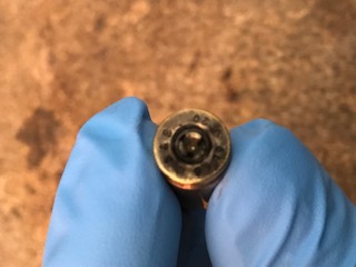

Message  Baccardi Ven 18 Mar 2022, 22:29
Voilà... une petite piqûre de rappel (sans référence aucune...), sans douleur ni dommage, qui fait un chouïa mal à l'amour propre Embarassed
Et pourtant... je regarde ce que je fais, je ne suis pas bourré ni shooté quand je recharge, je contrôle, oui mais voilà, j'ai dû violer un des mes processus... une amorce montée à l'envers que j'aie chargée et "tirée". Ca fait juste pchouit, on en prend un peu dans la figure, heureusement j'avais appliqué la règle du port de lunettes...
Avoir des processus, c'est bien, les appliquer, c'est mieux old - je ne vais pas tout de suite demander ma certification ISO de rechargeur Embarassed

Ça m'est arrivé plusieurs fois , (Lee primer et Lee Turret) mais vu que je range mes cartouches finies dans une boîte MTM la tête en bas, donc le cul en l'air,  je m'en suis toujours rendu compte . Wink

La même chose aussi pour moi à mes tout débuts mais heureusement détectée à temps grâce à un ultime contrôle visuel avant de charger. Depuis je vérifie toutes mes cartouches une fois la dernière opération de rechargement terminée avant de les ranger dans la boite.

Cela m'est également arrivé plusieurs fois. Dans mon amorceur manuel il arrive assez régulièrement qu'une amorce s'engage ou de travers ou cul par dessus tête. J'accusais mes Lee, après la casse de 3 j'ai acheté un Hornady, c'est du costaud... Mais je rencontre (si ce n'est plus) le même problème, que ce soit des small ou des larges ! Est ce moi qui manipule mal l'appareil ? Je range également mes cartouches balle en bas dans leur boîte ainsi je vois bien les culots. J'ai toujours fait ainsi, pourquoi ? Je ne sais, pas pour cette raison en tout cas, une habitude.

Le problème n'est pas là. Les amorces, du moins celles que j'utilise, sont toujours rangées dans le même sens dans leurs emplacements. Je les passe toujours dans un plateau tri-amorces. Si dans le transvasement il y a quelque récalcitrante elle est remise dans le droit chemin.... Et malgré cela  scratch

 Ca m'est déjà arrivé, on s'en aperçoit en général en rangeant les cartouches. Après avoir démonté la cartouche incriminée, si c'est du Boxer, désamorçage classique en montant l'étui doucement dans l'outil de recalibrage. Si c'est du Berdan, désamorçage hydraulique (Wamadet).

Ça m'est aussi arrivé, mais je m'en aperçois tout de suite : après amorçage, mes étuis sont replacés sur le plateau culot en haut.
Ils ne sont placés collet haut qu'une fois remplis (heureusement, d'ailleurs ... Very Happy ).

J'utilise une Turret avec l'amorceur d'origine de la presse.
Déja ton problème est réglé, vérification du sens de l'amorce assuré.

Lorsqu’on utilise un tube porte-amorces, il peut se déplacer un peu vers le haut. À ce moment le porte-amorce n’a plus un bon contact avec le tube. Cela crée un jeu qui retourne l’amorce lors du prélèvement.
   Solution : maintenir le tube bien plaqué vers le bas par un élastique.

Depuis tjrs , dans mes tubes fab. perso de 100 amorces , je met une tige fer de 10cm X 4mm en haut poussant les amorces

Bonne méthode pour bien pousser régulièrement les amorce !
Mais voilà, dans le cas des amorces à l’envers, ça vient du tube lui-même, d’où mon bricolage avec un élastique.

Et concernant les amorces, je passe systématiquement le doigt sur le culot pour vérifier l'enfoncement...si l'amorce est à l'envers, il le sent tout de suite! (ça m'est arrivé 2 ou 3 fois en 30 ans....
