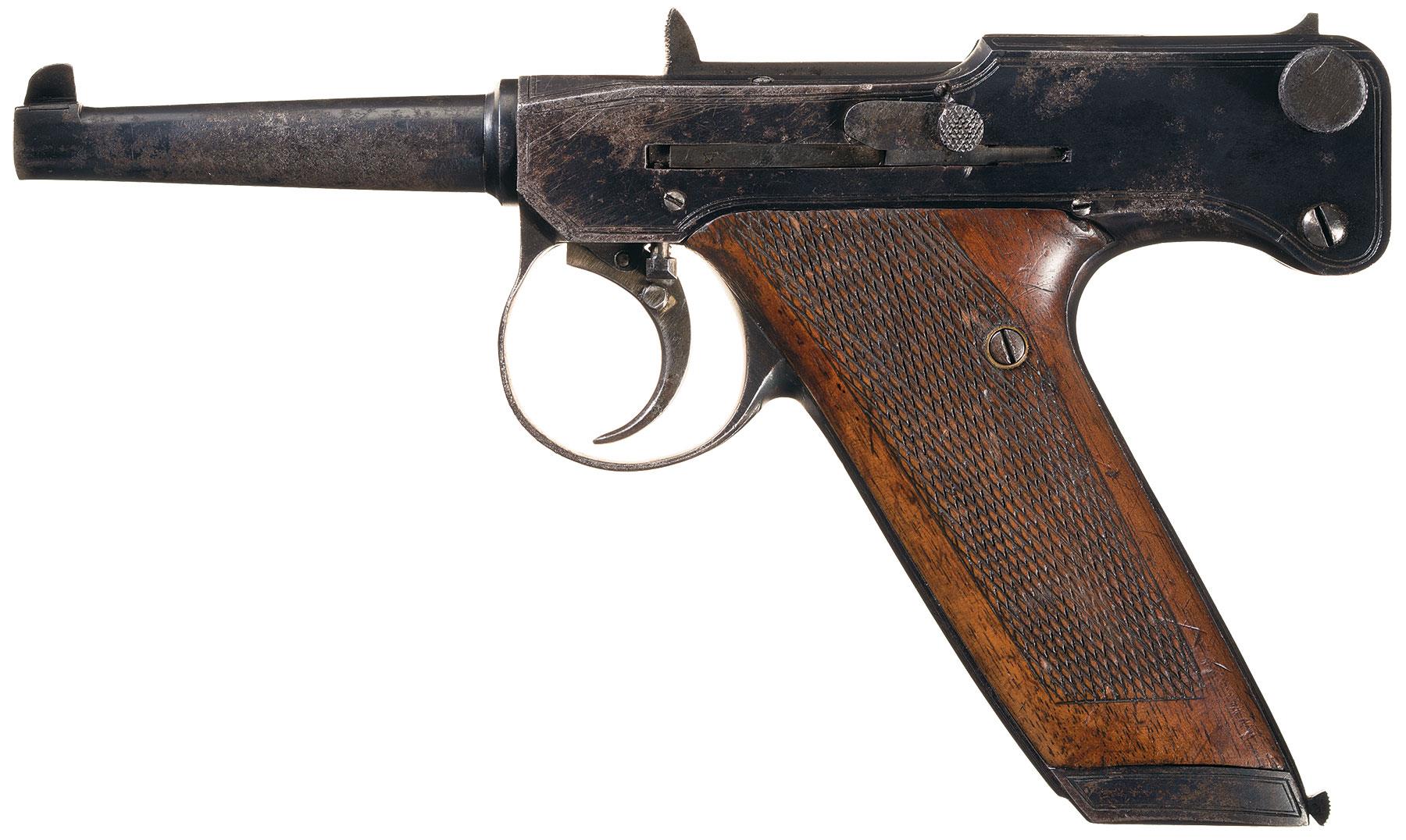

Et maintenant revenons à la petite munition dont il est question dans ce sujet et que nous appellerons jusqu'à ce que nous trouvions mieux 4x14 mm.
Je l'ai déjà écrit mais celle ci ressemble fort ;à part le collet plus court à une 5mm Charola y Anitua reduite aux 2/3.
Vous aurez tous remarqué que le PA espagnol et le Clément 1903 sans être excessif ont pris un coup de vieux question compacité quand est apparu le Browning 1906 6,35mm/25 ACP soit un 6,35x15mm SR ;deux ans plus tard apparaissait le Bayard 1908 qui sur la même carcasse pouvait tirer les cartouches browning 6,35;7,65 et 9 mm Court et qui dans ce dernier calibre sera longtemps un des plus compacts.
Bref le succès phénoménal du Browning 1906 déclencha l'intérêt du public;et des autres fabricants pour les petits automatiques compacts.
Certains pensèrent faire encore plus compact en réduisant le calibre au dessous de 6,35mm ;les terribles "balles blindées" étant considérées comme suffisantes pour pénétrer les couennes et infliger des blessures suffisantes pour mettre en fuite les malfaisants. C'est ainsi que l'on vit apparaitre les 2,7 et 3mm "Kolibri" et les 4,25mm Liliput/Menz .Je crois me souvenir qu'un ministre persan fut assassiné au début du XX eme avec une de ces armes (C'est connu,, les persans ont toujours appréciés les miniatures )
Tout ça pour vous dire que je verrai bien notre mystérieuse 4x14mm comme une cartouche de la période 1905/1914 à la louche; destinée à un petit automatique miniature qui connurent une certaine mode ces années là .....Y'a plus qu'à le trouver !
Pensez que cette mode atteint même le Japon à l'époque puisque l'honorable Kijiro Nambu se fit un devoir de sortir une réduction de son pistolet militaire en 8mm; le "Baby Nambu" qui tirait "sa" cartouche :la 7x20 mm Nambu
