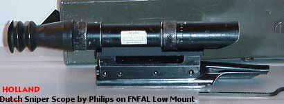

Lunette pour FAL de l'armée Hollandaise, très peu de documentation sur cette optique KRR AI 62 (je ne suis pas sur du model et du type).

Hollande = KRR AI 62

![lunettes pour FN FAL métrique Falhol10](https://i.servimg.com/u/f65/13/55/99/71/falhol10.jpg)
