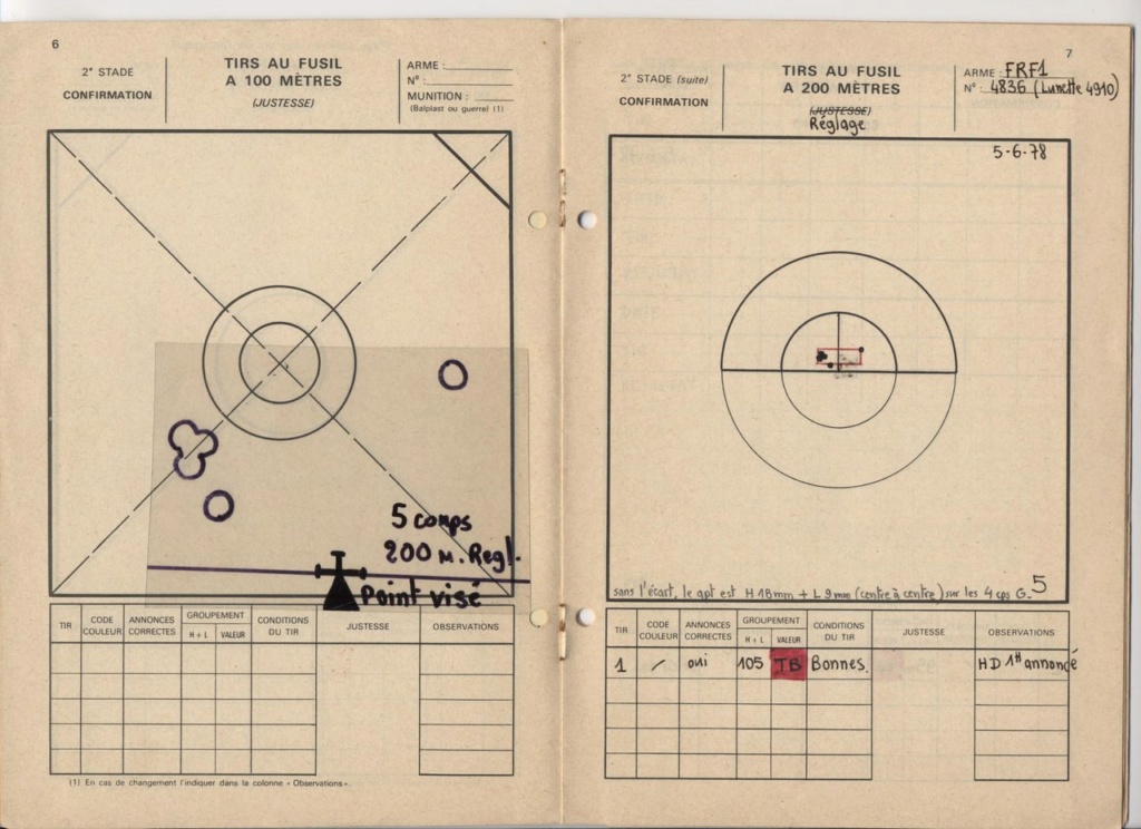

À propos de la précision des "lunettes préhistoriques" du F1, j'ai retrouvé un de mes carnets de tir, du temps où j'instruisais les TE lorsque je servais au BIMAT* (1977-79).
Voici le résultat d'un tir d'essai à 200 m pour réglage d'un F1 avec une lunette qui n'était pas la sienne (la lunette d'origine était en réparation), dans le but de le rendre disponible pour la durée du stage.
Les cartouches utilisées étaient des lots normaux, et non de précision.
1er tir, 5 cartouches, pour voir où ça tape :
Le haut-droite à 1 h a été annoncé. J'ai relevé le groupement sur le bout de rhodoïd qu'on voit posé sur la page d'à-côté.
Après ce tir, j'ai réglé la lunette et j'ai tiré 10 cartouches. Le point moyen se situant à H 1 cm et G 1 cm du point visé, j'ai laissé comme ça et remis le fusil au stagiaire.
2e tir :
Pas trop mal pour une lunette "technologie des années 20", non ?
2e tir :

joli tirs
pour moi l'APX et une super lunette de chasse et va tres bien jusqu'a 3/400m mais il faut avouer que vu le potentiel du FR ce fusil aurait merite mieux , mais pour changer l'armee a voulu faire des econommies
