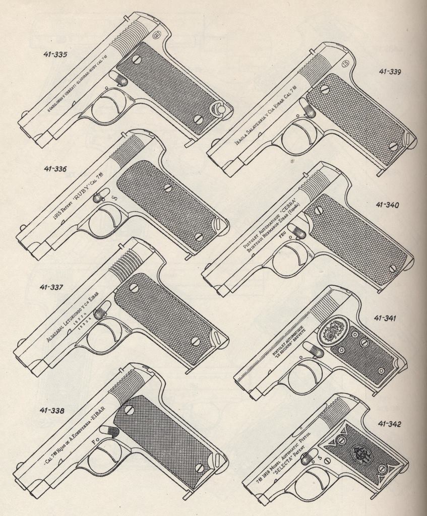

J'ai eu l'occasion de voir dans une collection par chez moi (en Serbie) un Ruby qui ne m'a pas semblé militaire: marque Ruby, mais pas d'ovale sur la carcasse avec les initiales, et en lieu et place un logo commercial Ruby. De plus, le pistolet n' a pas d'instruments de visée mais une simple rainure sur le dessus de la carcasse qui fait office de?
Après quelques recherches sur le net et notamment la très bonne étude de "Licorne Sorriaux", j'ai trouvé une arme en tous points identique, mais qu'il présente comme une arme militaire. je m'interroge...
Voici l'arme identique: Alors? S'agit il d'un ruby civil ou militaire, selon vous? merci!!!

Le "Ruby" c'est la marque déposée de Gabilondo qui était le premier contractant de la commande française de 1915 et qui devant l'importance de celle-ci sous traita ensuite avec tous les fabricants que l'on connaît...ou pas (sans marquages).
Dans ton cas particulier ;la Serbie; celle ci après Corfou et son rééquipement à Salonique par la France a reçu ;comme l'italie; des 7,65mm de type "Ruby" mais ceux ci étaient il directement livrés par les fabricants espagnols ou passaient ils devant les controleurs français avant livraison aux serbes ?
Il me semble (?) ;si je me souviens bien de mes lectures de l'excellente revue A.M.I des années 1980 ou il y avait de très bons articles d'auteurs yougoslaves; que les "Ruby" peut être reconditionnés dans l'entre deux guerres portaient dans l'Armée Royale la dénomination de "M31" (Model 31 ?)
Je note également sur ta photo que les stries d'armement sont verticales et non circulaires...

Je pense que c'est un des très nombreux modèles de la production civile des "type Ruby" vendus à l'export.
Il me semble que le cahier des charges français imposait les éléments de visée cran de mire-guidon (et un anneau de dragonne, mais là, il est présent).

Et pour Ekaergos: que peut on déduire du fait que les stries soient verticales et non circulaires?

Je pense aussi cela, mais la production des Ruby fut tellement nébuleuse que je crains fort qu'elle le reste éternellement....feder504 a écrit:Je pense que c'est un des très nombreux modèles de la production civile des "type Ruby" vendus à l'export.
La forme des stries est très variable et dépend surtout de l'équipement du sous-traitant qui réalisait les glissières!

majkejevrosime a écrit:... que peut on déduire du fait que les stries soient verticales et non circulaires?
Qu'il s'agit simplement d'une variante de fabrication. Elle est destinée au marché civil, vu le logo commercial (que je n'arrive pas à lire, et c'est dommage ...).
Dans cette page du Juk, le n° 41-336 est de type identique, mais avec une glissière possédant des stries arrondies et des éléments de visée conformes au modèle pour la France. Il pourrait être réglementaire, mais personnellement, je préfère me cantonner à ceux qui, comme le Gabilondo placé juste au-dessus et son voisin de droite, portent sur la carcasse le poinçon réglo, présent également sur le talon des chargeurs qui leurs sont assortis ...
Il ne faut pas oublier que "RUBY" n'est pas le fabricant mais une appellation commerciale qui a été reprise par plusieurs d'entre eux.
Dans le livre de Juk, on trouve 15 pages comme celle-ci, montrant 122 pistolets, pour la plupart espagnols, rien que pour ce genre de 7,65 ...(les 11 pages précédentes montrent 155 copies du Browning 1906 en 6,35 !)
