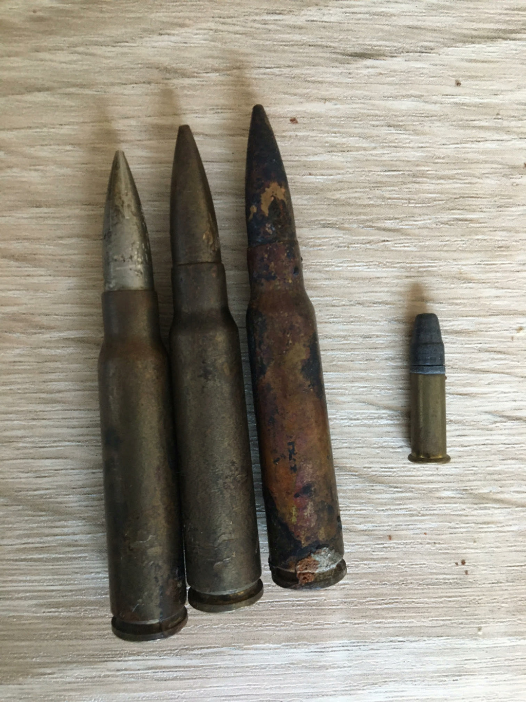

Bonjour à tous
Je sollicite votre aide pour identifier ces trois munitions, elles m'on été donnés quand j'étais jeune par un voisin plongeur chez les pompiers qui les as trouvés au fond de la Loire près d'Orléans.. S'agit il de munitions militaire? qu'indiquent les marquages ? possible d'estimer leur âge ?
Merci à tous et bonne journée!
(PS sur la deuxième photo une munition de 22LR placée à coté pour donner une idée de la taille)

7,5x54  Wink

7,5 Mle 1929 C alias 7,5 MAS.
Celle de droite fabriquée à Valence, 2ème trimestre de 1936.

Woooow j'avais donc des cartouches de Mas36, Fm24/29 etc sans le savoir ? incroyable
alors dernière question importante, sont elle toujours active ? présentent-elles encore un danger?
pour rappel elles ont passé plusieurs décennies au fond de l'eau

Aucun intérêt de même simplement essayer de tirer ça, c'est à garder en collection.
De la 7,5 MAS, c'est pas hyper rare mais des fabrications antérieures à la seconde guerre mondiale, ça n'est pas si fréquent.
Sinon, oui, elles peuvent encore être "actives"... mais c'est pas garanti.

De toutes celles ayant séjourné dans l'eau que j'ai voulu tirer, aucune n'est partie ! Alors que des 7,92 Mauser, trouvées dans les mêmes conditions (et dans le même ruisseau !) partaient sans problème !
J'en ai d'autres de 1934, ayant séjourné bien au sec : pareil ! Comme elles étaient montées avec des balles "lourdes" Mle 1933 D, je les ai démontées* pour récupérer les projectiles de 12,35 g, qui sont très bons pour remonter sur du 7,62 ... L'intérieur des étuis était impeccable, la charge de poudre pouvait être récupérée, seule l'amorce était défectueuse. L'absence de vernis y est peut-être pour quelque-chose ...
À l'époque, largement pourvu en étuis de 7,5 GIAT à logement Boxer, je ne me suis pas emm...bêté à désamorcer ces étuis à listel : je les ai tous percutés (2 amorces sont parties, sur 120 !) et remontés avec une balle O de 9 g après les avoir garnis d'un plomb de chasse, histoire de montrer, au bruit, que la charge de poudre avait disparu. Ces cartouches ont par la suite garni bandes, lames et chargeurs dans les équipements de mes mannequins ...
Donc, ces munitions étant désormais en C, ne cherche pas à les tirer : un coup dessus pour les rendre présentables, et hop ! en vitrine ...!

Peut on connaitre le marquage de celle du milieu et de celle de gauche, une fois nettoyée ?

Bref, voici les marquages :
Identification Munition Id_bal14
Identification Munition Id_bal15
avec en prime un magnifique grille pain qui prend la pose en arrière plan Very Happy
Si je compare les marquages, il y a donc trois munitions identique et une quatrième d'un autre type.. (d'ailleurs l'ogive n'est pas chemisée comme les autres, elle n'est pas cuivrée mais grise comme du métal ..)

Chemisée maillechort...

On a oublié de nommer la cartouche "VS" ... c'est une production de l'atelier de Vincennes, 4e trimestre 1937.

si je résume, pour ces munitions de 7,5x54 MAS on a :
VE / VS : l'atelier de fabrication (Valence / Vincennes)
36 / 31 : année de fabrication (1936 / 1631)
2 / 4 : trimestre de l'année de fabrication
P / S : je suis pas sur.. le type de munition peut-être?
donc 3 balles 7,5x54 fabriquées à Valence le deuxième trimestre 1936 (marquage P)
et une balle 7,5x54 fabriquées à Vincennes le quatrième trimestre 1931 (marquage S) ("chemisée maillechort")
d'ailleurs les balles chemisé maillechort ont-elles des caractéristiques différentes par rapport aux autres?

La ou les lettre(s) à l'opposé du fabricant, c'est pour indiquer le fournisseur du métal de l'étui.
P = S.A. des mines et fonderies de Pontgibaud (Coueron), Loire inférieure (aujourd'hui atlantique)
S = Compagnie française des métaux, usine de Sérifontaine, Oise
Et une "balle", c'est le projectile monté au bout d'un "étui" (ou douille, pour les civils et la justice), lequel contient une "charge", mise à feu par une "amorce", et le tout constitue une CARTOUCHE, même si c'est du 120 mm pour char Leclerc !
