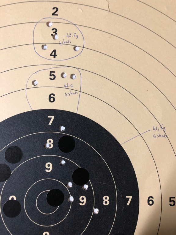

Alors merci à tout ceux qui m'ont aidé sur ce sujet.
J'ai donc tiré toutes mes petites rechargées.
Seules 2 sur 30 n'ont pas chambré, et les quelques qui ont verrouillé 'gras" ont été facile à extraire après le tir, preuve qu'il s'agissait bien d'un mauvais recalibrage. Je ferai attention sur la prochaine série.
Tout s'est bien passé, très soulagé et du coup je deviens accroc au rechargement!!
Donc, les paramètres etaients les suivants
- Mauser M96/38 de 1915
- Balles Lapua Scenar L 136g, col 3.030
- Douilles S&B
- amorces Federal
- escalier par 4 projectiles, tous les 0.5gn, allant de 41.5 a 44gn de AR 2209
- j'avais préparé deux groupes de 4 projectiles pour le palier a 43gn, mais les 2 qui ne chambraient pas etaient dans ces groupes, donc ce fut 2*3.
- Cible C50 à 50 metres, tir sur appui.
Signes de pression
- aucune difficulté à déverouiller.
- certaines amorces plus aplaties que d'autres, mais sans lien avec la charge tirée - des 42gn ont été un peu plus aplaties que des 44gn.
Resultats:
Ben, pas facile de tirer des conclusions, pour le tireur moyen que je suis!!
Le truc, c'est qu'en terme de précision je suis capable du meilleur comme du pire (et c'est dans le pire que je suis le meilleur!), et je produit mes meilleures groupes quand je tire coup sur coup, relativement vite, et sans bouger la position de la tete sur ma crosse. Mais des fois il y a des distractions, le coup de vent, le voisin qui pose une question etc.
Et un impondérable terrible quand tu tires en Australie: les mouches. Impossible de se concentrer quand tu sens une mouche se ballader sur toi!!
Pour valider le groupement je pensais passer à 100 mètres et re tirer une douzaine de projectiles sur les meilleures charges, savoir 42.5 et 43.5gn.
Mais à 100 mètres le paramètre "accuité visuelle du tireur" importe encore plus qu'à 50 metres.
Aussi il n'y a aucune raison logique que le palier 43gn soit mauvais, donc re-essayer celui la aussi??
Et puis je pensais aussi faire varier la COL?
AAAAAAHHHHH ca n'en finit jamais!!
L'enfer, c'est le rechargement...
- Douilles S&B
- amorces Federal
Signes de pression
Resultats:
- 41.5gn: j'en avais préparé 6 dans ce groupe pour me laisser le temps de m'habiter au fusil. Mais pour mieux lire le groupe j'aurais du noter l'ordre des 6.
- 42gn: c'est deja pas mal du tout! Une balle s'échappe mais comment savoir si c'est de ma faute ou celle du fusil?
- 42.5gn: encore mieux!
- 43gn: décevant. J'ai tiré un deuxieme groupe de 3 sur une cible que je n'ai pas photographié, mais il est encore plus décevant.
- 43.5gn: le meilleur groupe je trouve, avec notamment 3 impacts bien groupés.
- 44gn: incompréhensible, deux impacts sur 4 completements hors groupe. Probablement ma faute.

Oui bien sur avec cette technique, mon 42.5 et mon 43.5 sont les meilleurs groupements. Le 43.5 semble plus serré, mais avec une balle qui s'échappe.
Mais mon probleme est de circonscrire le facteur humain, car au fond, c'est pas logique que le 43gn au milieu des deux ne soit pas bon?
Je vais tenter la meme munition et le meme escalier sur mon 96/38 a lunette et sur mon 96/38 avec dioptre voire si j'obtient des résultats similaires.
Dans les 2 cas (dioptres et lunette), le paramètre compétence du tireur sera minimisé.

Le 43 gn qui groupe moins bien que les 42.5 et 43.5 gn, non c'est pas forcément aberrant : la courbe groupement / charge n'est pas linéaire, mais ondulée (me demandez pas pourquoi, diverses théories s'affrontent encore).
On peut même déceler ces ondulations entre des différences de charge de 0.2 gn (voire 0.1 gn mais peut-être pour des charges plus faibles, comme le 223 Rem.). Cependant, pour les mettre en évidence il faut un excellent tireur, des appuis maximaux et une lunette de bonne qualité...
La procédure consiste alors à balayer toute la plage des charges envisageables par escaliers de 0.5 gn (voire 0.2 gn) en séries de 3 coups, puis à confirmer par séries de 5 les charges groupant le mieux. Enfin, broder autour des dernières retenues par marches de 0.1 ou 0.2 gn.
Toutefois, les charges optimales ainsi obtenues ne seront garanties que dans des conditions de température / pression (altitude) voisines, avec un niveau constant d'encrassement / encuivrage de l'arme. Et un canon n'est pas forcément au mieux de sa précision quand il est archi propre et totalement décuivré...
L'intérêt d'une optimisation maximale de la charge est donc limité aux armes très précises, tireurs excellents et compétitions de haut niveau.

Salut vince,
Tu as fait quelques groupements qui paraissent bien sympathiques !
Après il faut mesurer et sélectionner le meilleur puis éventuellement affiner…
Et surtout relativiser : un k98 groupe dans un carré de 10x10cm à 100m, un M96 en bon état fait du 5x5cm.
Après il y a parfois des miracles mais on parle d’armes de troupe !

B/on alors j'ai fait le lot suivant avec le recalibreur integral de chez Lee et aucun problème, toutes les munitions ont chambré.
Soit parce que j'ai fait plus attention, soit parce que l'outil fonctionne mieux que le Redding, mais bon dans tous les cas problème réglé!
Je suis passé à 100 mètres, et suffisamment satisfait avec le resultat suivant pour le 43.5gn.
A un detail près, ce 96/38 tire diablement haut, j'ai du mettre une cible relais!
Quand je tirais trop haut avec mes PPU ou mes S&B, je pensais naivement que recharger résoudrait ce problème - et ben non!
On y voit que hors erreur du tireur ce 96/38 groupe largement dans le 9 de la C50 à 100 mètres, ca me suffit.
Mes premières conclusion de ma première expérience de rechargement:
- La doseuse Lee Perfect Powder Measure n'est quand même pas fiable à 100% du coup je pèse toutes mes charges individuellement.
- 50 mètres sur C50 est la bonne distance pour faire les essais de charge pour moi - pour mes yeux.
Allez on se remonte les manches; encore 29 autres fusils qui ont besoin d'une recette
