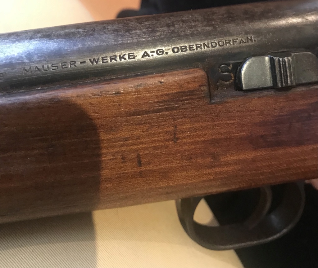

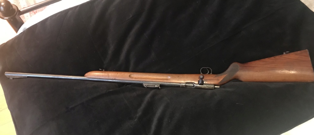

Bonjour je cherche à préciser l'identification d'une carabine Mauser 22 LR "Patrone".
j'ai récupéré cette carbine en 198 au décès de mon père. La légende familiale voudrait que mes parents l'aient trouvée dans la maison qu'ils ont achetée en 1964 à Boulogne sur mer, laquelle était avait servie de bureaux à un service allemand pendant la guerre. la carbine y aurait été oubliée... Sans doute une légende mais qu'importe !
Carabine Mauser Patrone 22 LR ES (ES = 1 coup) sans doute modèle ES 340
Pour moi sans doute donc 340 (forme de la crosse) ES (ES = 1 coup) sans doute donc, modèle ES 340... mais "patrone" c'est quoi ? quand ?
N° série 29589, donc pour moi assez ancien ??
Le marquage 459 est un marquage interne Mauser dont j'ai lu qu'il était commun à toutes les 22 LR de la marque.
Poinçons BUG couronnés
Le poinçon U indiquerait le banc d’essai de Sthühl de 1891 à 1939 inclus. Remplacé en janvier 1940 par un aigle couronné
> donc une 340 ES d'avant 1940 ?
Plaque de couche en bakélite marquée Mauser.
J'ai lu (mais où ?) que la plaque de couche en bakélite avait été remplacée par une acier en 1930 : Vrai ou Faux ?)
Merci pour toute aide !

Voici les photos :identification datation Mauser 22 LR Img-5513
identification datation Mauser 22 LR Img-5513identification datation Mauser 22 LR Img-5515identification datation Mauser 22 LR Img-5514
identification datation Mauser 22 LR Img-5516identification datation Mauser 22 LR Img-5518identification datation Mauser 22 LR Img-5517

C'est bien une "Es 340", modèle sorti en 1924. Son n° de série la place effectivement dans les plus anciennes, et ce sont celles-ci qui sont dotées de plaques de couche en acier, la tienne est venue après, mais elle est aussi des années 20 !
"Patrone" signifie "cartouche" en allemand ... Wink
