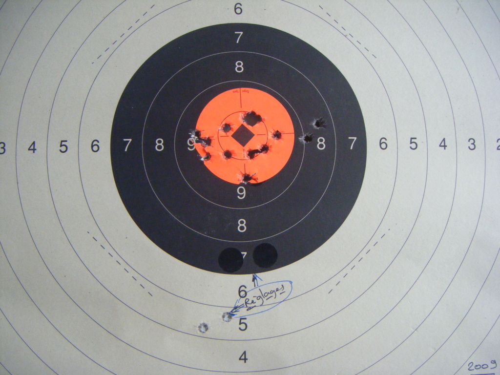

70 m
JAM a écrit:Par contre effectivement le G43 reste plus un fusil de collection qu'une arme pour le tir... Mon DUV44 est en parfait état avec un canon miroir mais il tire beaucoup trop à gauche déjà mire ouverte à 50m. Avec la lunette d'origine même problème je dois compenser en visant à droite car elle a très peu de crans horizontalement. Idem s'agissant d'être plein centre ... Je dois mettre la hausse à 500m... Ils devaient être bien embêtés face à des M1 Garand ou des SVT40 ... :rabbit 2:
Bonjour, Mon G43 donnait cela à 70 mètres (un excellent tireur pouvait certainement faire mieux) avec une ZF4 réglée et un support repro.
J'avais changé les ressorts pour des neufs et testé le réducteur de gaz jusqu'à ce que cela le fasse bien. Les munitions étaient des SB manufacturées.
Gardons à l'esprit qu'il s'agit de production de guerre destinée à tirer un nombre de coups limité à la durée de survie du tireur ....
Bons tirs.
Cdt.
Bons tirs.
Cdt.
Bigre !!!! C'est une véritable boucherie
![Walther G43 - Page 2 3361380237](/users/2915/75/04/29/smiles/3361380237.gif)
Je suis certain qu'a 20m vous ne sortez pas du 10,... essayez
