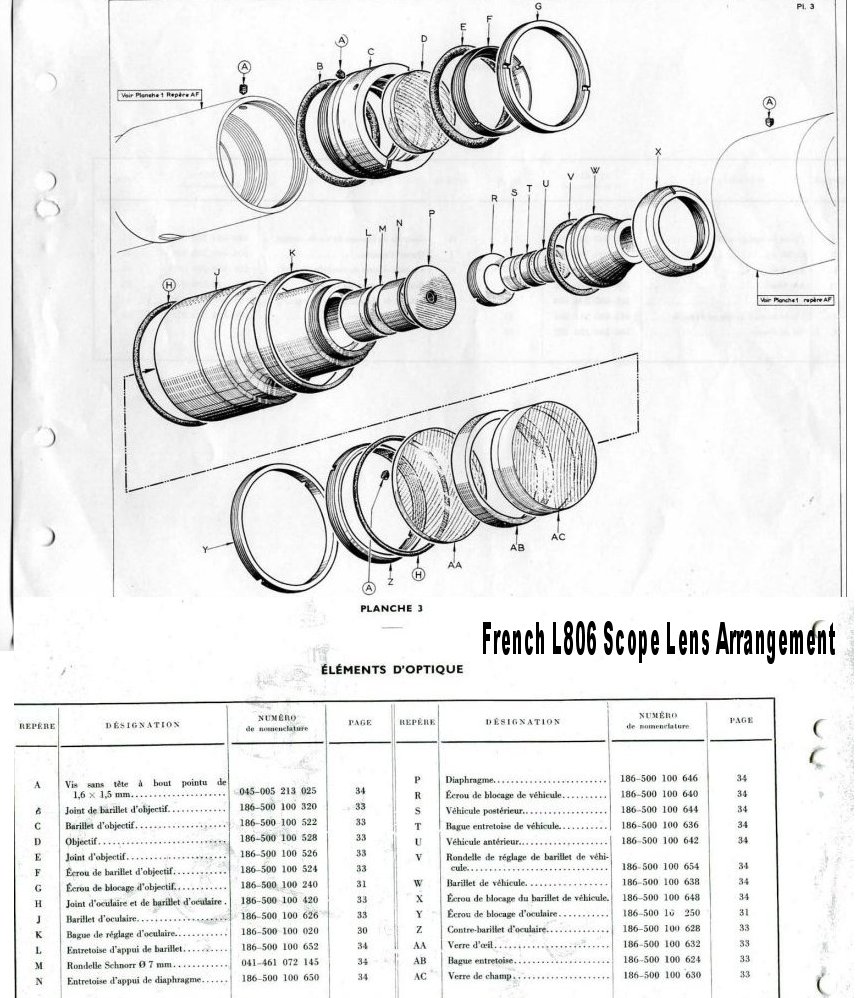

Message  rackham Sam 14 Aoû 2021 - 13:08
Sur une 806, pour améliorer la netteté, tu fabrique une clé à fourche.  Tu démonte les vis de blocage "A", les contres écrous  ( G avant, Y arrière) et tu avance ou recule les blocs optiques ( C avant, J arrière). Il y a longtemps qu'il n'y a plus d'azote dedans. Bon, c'est écrit dans aucun document réglo, mais ... optiques possible FR-F------ Optiqu10
