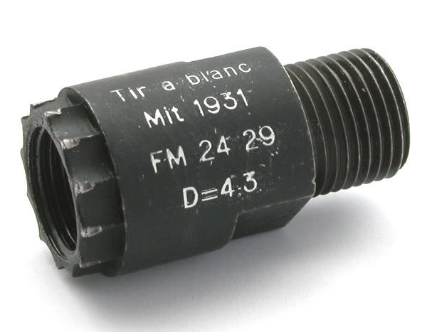

Le bouchon tir à blanc sur le fm 24-29 permet de pouvoir tirer en automatique avec des cartouches à blanc ? Ou juste pour éviter de tirer une vraie cartouche ?
Merci par avance.

Il est conçu pour permettre le fonctionnement du système, c'est à dire le mouvement arrière des pièces mobiles, base dudit système, avec des cartouches à blanc faites pour lui (il en existe en effet plusieurs types).
À partir de cela, le reste n'est fonction que de la détente utilisée, semi-auto ou auto ...
Par contre, il permet le tir de la cartouche réelle. En fait, l'arme n'en tire qu'une, qui devient spectaculairement source d'un problème mécanique généralement assez grave ... Very Happy

donc si le gars tire des cartouches à blanc genre translucide de 7,5 dans un 24 29 sans bouchon à blanc, l'extraction de la douille ne se fera pas tout seul lorsque arrivera de la deuxième cartouche ? aussi bien en coup par coup que en automatique ?

Si tu n'as pas de bouchon, pas de pression dans le canon, donc pas de mouvement des pièces mobiles.

Sans bouchon, c'est comme avec un 49-56 : la culasse reste à l'avant, et il faut extraire la cartouche tirée (qui n'est pas une douille) à la main.
Pour les dispositifs de tir à blanc, le 24-29 en a connu plusieurs, au fil de son long service ...
Quand les cartouches à blanc étaient du type "à balle en bois" sur étui laiton (et là un étui (ou douille) était à éjecter), on plaçait un "bouchon de tir à blanc" (BTB) à la place du cache-flamme, et on replaçait celui-ci sur le filetage extérieur du BTB. Ce BTB était conçu pour l'emploi de ces cartouches, et le trou axial était au diamètre de 4,3 mm.
La pointe de cette balle était plus épaisse que la paroi de son corps, et le temps qu'elle mettait pour passer dans le trou tout en étant réduite à 4,3 mm, suivie des débris du corps, suffisait à retenir assez de pression pour renvoyer la culasse à l'arrière.
Voilà ce BTB :
Bouchon tir à blanc 00000297
Après le déclassement des cartouches à balle bois, un autre BTB, semblable à celui-ci, fut mis en service. Il est réservé au tir avec les cartouches en plastique, dont le premier type fut mis en service en 1958. Le diamètre du trou fut adapté pour laisser échapper les gaz en les ralentissant, sur l'exemplaire que je possède, il est de 3,8 mm.
Les anciens BTB ne furent pas jetés pour autant, je possède un exemplaire qui a été modifié : on a foré et fileté l'intérieur pour y placer une vis creuse à tête "Allen", maintenue à demeure par un méchant coup de soudure à l'arc à l'extrémité du filetage externe. Le marquage de l'ancien diamètre a été meulé, et le nouveau frappé sur le méplat obtenu. Sur le mien, il est de 3,5 mm.

 mais un BTB en diamètre 4,3 peut etre utilisé aussi pour les cartouches blanc en plastique translucide ?

Je ne pense pas que le BTB originel (trou  de 4,3 mm) produise assez de pression pour un fonctionnement auto ou semi-auto correct avec des cartouches plastique, sinon on ne se serait pas donné la peine de les modifier pour ça !
Sur le BTB ad hoc (trou de 3,8 mm), il est marqué en toutes lettres :"TIR A BLANC CART PLAST", et le marquage "Mit 1931" a disparu ...
À chaque cartouche son BTB, il n'y a pas de place dans l'Armée pour les approximations des bricoleurs civils ...
