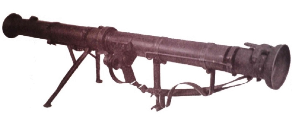

A l’aube du 29 juin 1944 un groupe composé de 14 commandos O.G. (Operationnel Groups) américains, armés de “bazooka” et de mitrailleuses
B.MG. 1919 A 4, était parachuté sur le Vercors, «mission Eucalyptus» dont faisait partie le Lieutenant André PECQUET (alias PARAY agent de l'O.S.S. ,
bilingue, de parents d'origine française) interprète auprès du Maquis et qui a envoyé le message de détresse à Alger lors de l’attaque du plateau.
Au début des années 1980 j’ai rencontré ce Lieutenant, devenu Colonel à la retraite, en pèlerinage chaque année à Vassieux où il y passait quelques
jours. Nous avons sympathisé. Un brave homme simple qui m’a confié des souvenirs d’époque et qui m’ont touché.
Le lance roquette * U.S. M1 A1 de 2,36 pouces (60mm). ( * Rocket Launcher * ) Lfac_a10

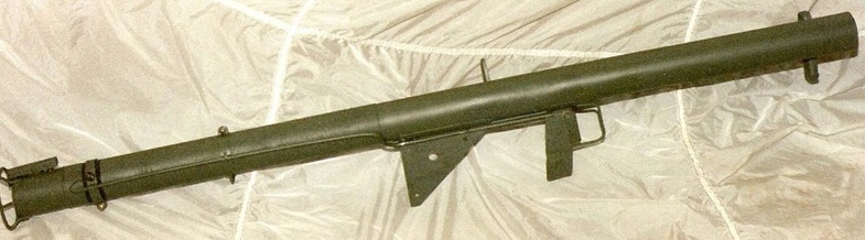

Ce commando avait en charge d’instruire les maquisards sur l’emploi de ces armes.

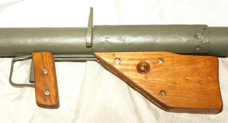

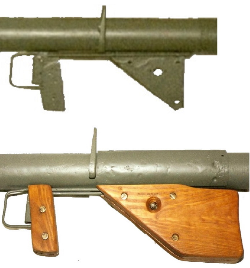

Un exemplaire M1 a été retrouvé dans une grange, en parfait état et encore avec ses piles d’alimentation d’origine (type BA 30). Il se trouve en haut de la photo.
Un autre, M1 A1, découvert en forêt à l’état d’épave, sans ses plaquettes de poignée, sa crosse épaulière et son déflecteur de flamme et de résidus de poudre
propulsive. Le tube était légèrement enfoncé en deux endroits. Après une patiente restauration je lui ai fait retrouvé bonne figure malgré des bois
de mauvaise qualité et sans logement de pile. Il se trouve en bas de la photo. On remarque les différences, tube plus long, poignée de main avant et boîtier de
contact supprimés.
Le lance roquette * U.S. M1 A1 de 2,36 pouces (60mm). ( * Rocket Launcher * ) At_m1_11
Le tube remis en forme et repeint.
Le lance roquette * U.S. M1 A1 de 2,36 pouces (60mm). ( * Rocket Launcher * ) Lfac_a11
Le lance roquette * U.S. M1 A1 de 2,36 pouces (60mm). ( * Rocket Launcher * ) Lfac_a13
Le lance roquette * U.S. M1 A1 de 2,36 pouces (60mm). ( * Rocket Launcher * ) Lfac_a14
Le lance roquette * U.S. M1 A1 de 2,36 pouces (60mm). ( * Rocket Launcher * ) Lfac_a16
Les bois de plaquettes de poignée et de crosse remontés avec leurs vis de fixation d’origine.

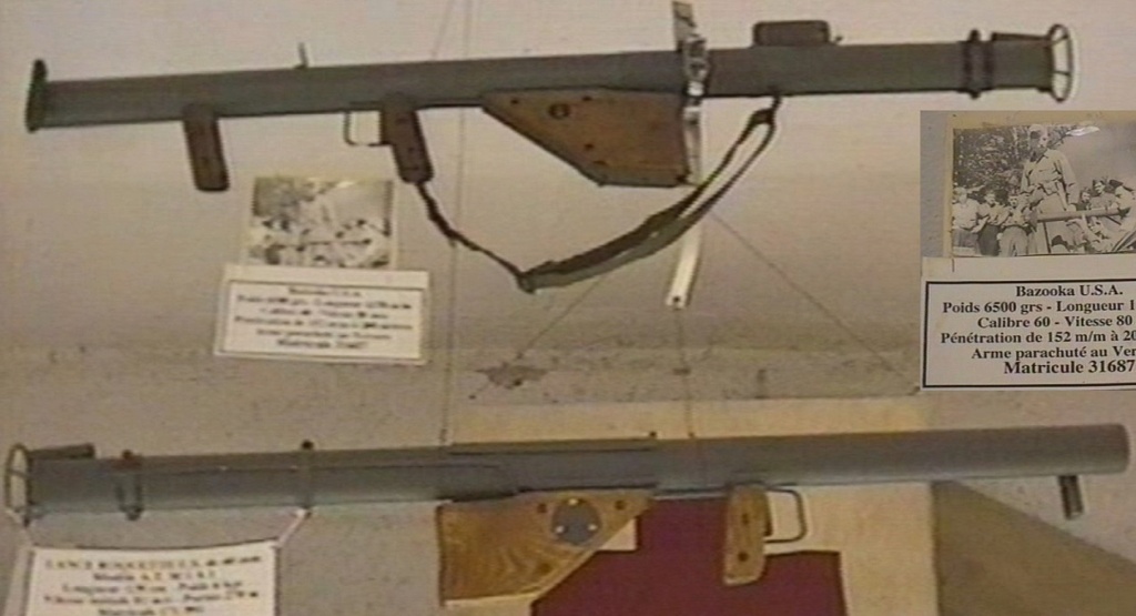

HISTORIQUE :
Le nom de «Bazooka» est issu de la ressemblance entre le lance-roquette américain et l’instrument de musique utilisé par le radio comédien Bob BURNS.
Le lance roquette * U.S. M1 A1 de 2,36 pouces (60mm). ( * Rocket Launcher * ) Bazook10
DONNEES TECHNIQUES :
Longueur du tube lance fusée : 138,4 cm
Poids de l’arme : 6,02 kg
Calibre : 60,2 mm
Vitesse initiale : 80,8 m/s
Portée maximale : 640 m
Portée utile : ne dépasse pas les 200 m
Perforation : 100 mm d’acier à incidence normale.
Il ricoche, sans exploser, au dessus de 30% d’incidence.
Le M 1 est remplacé par le M 1 A1 en production à partir de juillet 1943.
• Conception simplifiée
• Système électrique amélioré
• Utilise les fusées M6A1 HEAT et M7A1 Practice.
• Poignée de main avant enlevée.
• Boîte de contact enlevée.
• Longueur totale : 1 380 mm.
• Poids à vide : 6,01 kg.
Ce modèle laissera sa place, au début des années 1950, au M 9 / M9 A1 de 2,36 pouces (60mm) et au M 20 / M 20 A1 de 3,5 pouces (89mm),qui
continueront leur service dans l’Armée Française jusqu’au début des années 60.

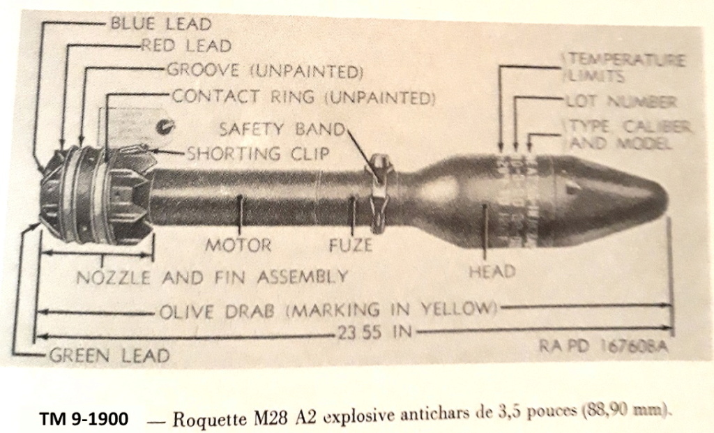

DOCUMENTATION :
Le lance roquette * U.S. M1 A1 de 2,36 pouces (60mm). ( * Rocket Launcher * ) Baz_5310
Le lance roquette * U.S. M1 A1 de 2,36 pouces (60mm). ( * Rocket Launcher * ) Notice12
Le lance roquette * U.S. M1 A1 de 2,36 pouces (60mm). ( * Rocket Launcher * ) Tm-9-210

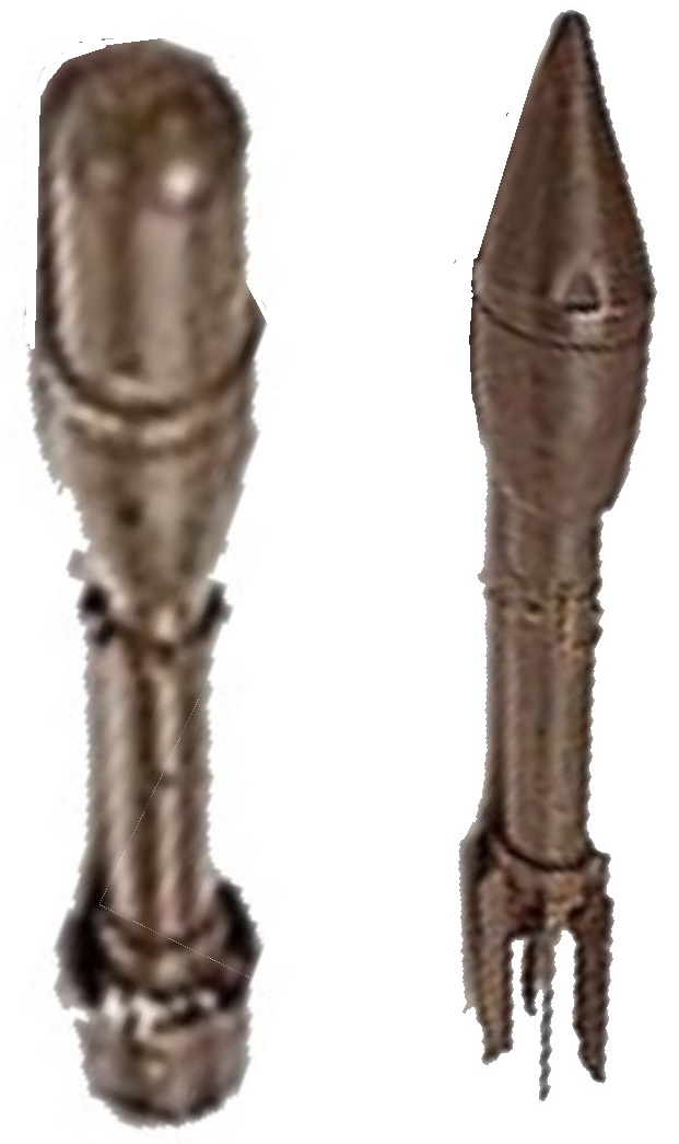

MUNITIONS :
Le lance roquette * U.S. M1 A1 de 2,36 pouces (60mm). ( * Rocket Launcher * ) 40_x_610Le lance roquette * U.S. M1 A1 de 2,36 pouces (60mm). ( * Rocket Launcher * ) Tm9-2910
Roquettes explosive et anti char de 2,36 pouces (60 mm).

Pour caudron.
L'épaulière, boite à piles, est fixée, comme la poignée pistolet, sur une plaque métallique soudée sous le tube et c'est robuste.
Merci salut  Je n'avais pas du tout compris que les deux piles prenaient place dans l'épaulière. Mais du coup, ça veut dire qu'il est nécessaire d'ôter les trois vis de maintien pour les changer? Peut-être une des raison qui ont poussé à l'adoption d'un allumage piezzo électrique sur son successeur.

Message  TOMEÏ Lun 03 Mai 2021, 22:24
Bonsoir caudron.
Non les deux piles (1) sont accessibles, sans démontage, par une plaquette métallique rabatable située par la flèche rouge mais je ne me souviens plus où elle se situe, dessous ou à l'épaulière.
Arroyo, si il nous lit, pourrait voir le M1 du Musée et prendre des photos de la crosse : plaquette fermée - ouverte - logement des piles etc. ?
Le lance roquette * U.S. M1 A1 de 2,36 pouces (60mm). ( * Rocket Launcher * ) Bazook12
Cordialement.
Alain

Message  sandy Lun 03 Mai 2021, 23:19
Bonjour,photos prise sur le net Le lance roquette * U.S. M1 A1 de 2,36 pouces (60mm). ( * Rocket Launcher * ) 10182010Le lance roquette * U.S. M1 A1 de 2,36 pouces (60mm). ( * Rocket Launcher * ) 10182011

Message  TOMEÏ Mar 04 Mai 2021, 08:40
Merci sandy excellent.
Oui, avec ces photos la mémoire me revient, c'est bien cela, sous l'épauiière.
Cordialement.
Alain
