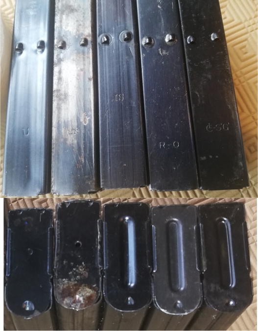

Seconde série
Union Hardware / Horseshoes shape / type 3
chargeur "générique"
Union Hardware pour NPM/ marking as serifs / type 3
International Silver tardif ou postwar / type 5
Owens Illinois Can pour Rock-Ola / type 5
JL Clark Mfg est pour Saginaw S'G' / type 5
Et je ne sais pas si l'emballage d'origine à un quelconque intérêt

Re: USM1 Chargeur demande d'avis
Le IA a la bonne plaque de fond. Il te faut juste regarder l'élévateur, qui est particulier chez Autoyre, réalisé en tôle pliée, avec les jonctions avant et arrière "en trapèze" :
Pour les autres, c'est bon pour le fabricant, tu peux juste préciser :
1ère série :
- KI (upside down), pour Inland, devrait avoir une plaque type 5
- SY-B , Stanley Works
2e série :
- U tout seul : chargeur "générique", produit à titre de chargeur de rechange, va avec toutes les marques, mais production qui s'est poursuivie longtemps après la guerre.
- UN : Union Hardware pour NPM, bonne plaque
- IS : International Silver tardif ou postwar (comme pour les huiliers, IS a obtenu, en 1944, le droit d'apposer ses propres initiales, au lieu du I + lettre du destinataire). Ce marquage est aussi donné comme Seymour "upside down" pour Inland, mais les SI Inland ont des plaques du type 4.
- R-O : Owens pour Rock-Ola, bonne plaque (peut aussi porter la plaque type 1) dommage qu'elle n'ait pas la même patine, sinon tu aurais pu échanger sa plaque avec celle du KI !
- le J.L. Clark est pour Saginaw S'G', bonne plaque
Cet emballage type "de reconditionnement" n'a comme intérêt que de faire rouiller les chargeurs ! Ouvre-le quand même avec précaution, pour le fournir avec si échange, il y a des amateurs ...
À défaut d'original (présence de la lettre "Q" dans le marquage, en seconde lettre (sauf la variante QU de Union Hardware), le générique "U" fait l'affaire si la carabine est tardive.
Le chargeur Q n'est pas rare .......... patience !
1ère série :
2e série :
Merci Feder,
Correctifs simplifiés édités.
Et l'élévateur qui va bien dans le IA
