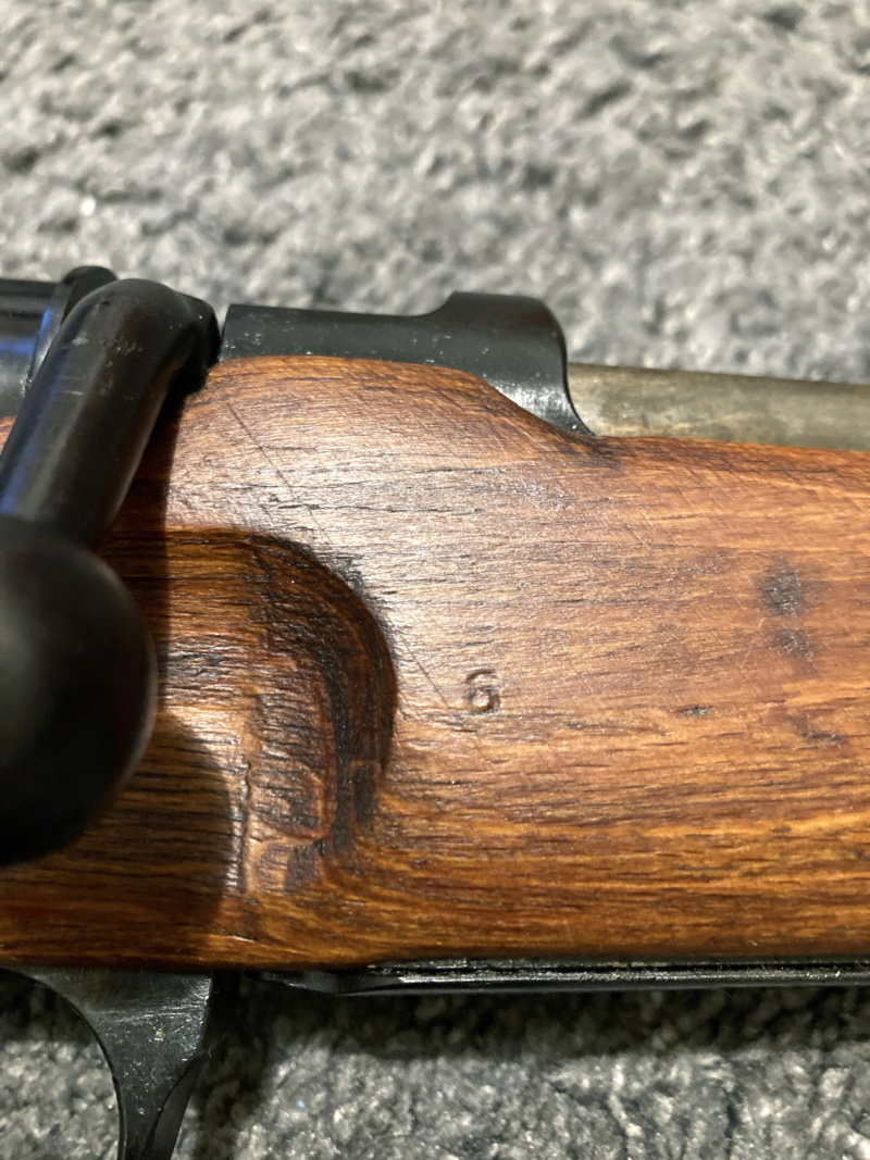

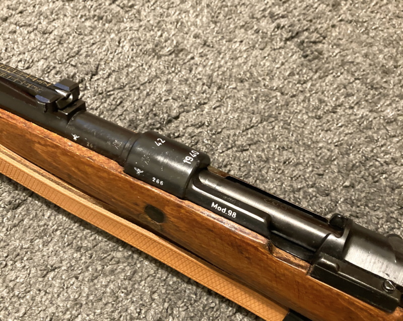

Je l'ai acheté du temps de calibre de guerre en 1ère catégorie et il était malheureusement rechambré en 8x64S.
Je ne suis pas un spécialiste mais je voulais un mauser 98K et donc comme il était financièrement acceptable.
Un 98K de plus Hpim0812
Voilà pour la photo, j'ai mis du blanc dans les marquages ou poinçons.
Un 98K de plus Img_5817
Un 98K de plus Img_5820
Un 98K de plus Img_5818
Un 98K de plus Img_5819
Un 98K de plus Img_5823
Un 98K de plus Img_5822
Un 98K de plus Img_5821

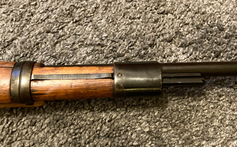

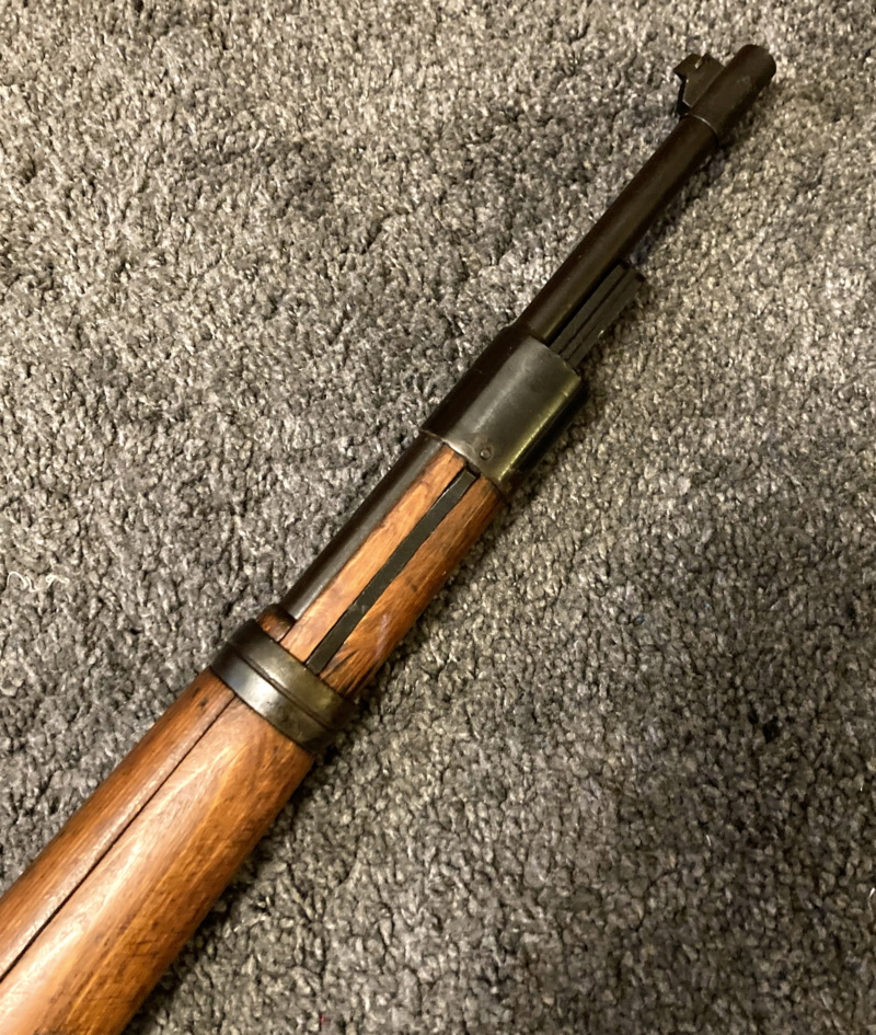

Ce n'est pas le 98K qui fait rêver le collectionneur mais il est en bon état. Seul son calibre me chagrine et je changerai bien le canon pour passer à un calibre plus commun.
La cohérence du remontage n'était visiblement pas le souci de l'ouvrier popof.

Est ce bien son canon d origine qui a été rechambré? Il me semble lire 266 sur le boitier et 268 pour le canon mais c est peut-être la photo.
A mon avis il ne faut pas s embêter avec un changement de canon vue tous le binz pour la modif de la declaration.

Message  coolguy Jeu 24 Déc 2020 - 14:33
jackdaniels a écrit:Salut.
A bientôt
Non c'est 266 partout (canon - boitier).
Oui il y a aussi le changement de calibre à faire sur la déclaration.
Le plus simple est sans doute de la "brader" et de partir sur un mauser plus d'origine.
