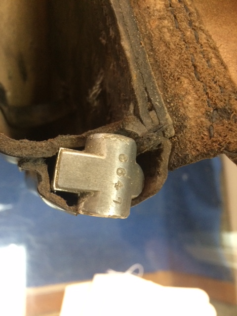

Mon armurier me propose ce qui semble être un p08 allemand complet avec deux chargeurs et son étui d'origine.
Il m'intéresse mais je ne connais rien sur les P08 et notamment sur la cohérence de celui ci.
Apparemment il a l'air d'être au meme numéro mais sans le démonter difficile de savoir si tout est d'origine.
J'ai pris des photos rapidement mais ne sait quels endroits spécifiques il faut regarder pour s'assurer que tout est correct.
Je vous joins les photos prises. Si certains d'entre vous et spécialistes du p08 (car ils y en a pas mal sur ce forum) peuvent m'en dire plus, ca pourrait me faire un joli cadeau de Noël dans ces temps bien sombres
Merci pour votre aide.

Attendons l’avis de Joël mais déjà, du peu de connaissances que j’ai, le chargeur n’est pas d’origine car ils avaient le fond en bois.

On sent une arme qui a vecu et qui est dépourvue du rail de fixation de la crosse
C'est vrai que le chargeur devrait avoir un fond bois
Y a t-il un marquage regimentaire sur l'arme et sur l'etuis ?

Il a visiblement sa sécurité "schywie", ce qui en ferait un modèle pour la Police.

Exactement, c'est bien un P 08 de la DWM de 1911 mais qui a été légèrement reconditionné pour la police, sous la république de Weimar car présence de la sécurité de démontage et de chargeurs à fond aluminium à la place des fonds bois originaux...
Il aurait besoin d'un bon nettoyage et huilage!
J'allais oublier, l'étui est bien de police...

Il a vécu et n’a pas souffert d’un surplus de soin.
Un DWM 1911 , qui fut réutilisé dans la police , dans l’entre deux guerre , présence de la sûreté schiwy et raccourcissement de la gâchette. On ne voit pas sur la photo si il y a un marquage régimentaire sur la face avant de la poignée , datant soit de la grande guerre ou de la république de Weimar et alors de police.
L’étui a aussi été modifié pour la police , le chargeur n’est pas de l’aire impériale , mais postérieur sûrement Weimar.
A t il l’arretoire de fin de chargeur? pas bien vu sur la photo , il ne me semble pas .

Les P 08 datés 1911 n'avaient pas à l'origine d'arrêtoir de culasse et pour la plupart, ils n'ont pas subi le rattrapage, pour celui ci, on ne sait pas mais en principe, oui, lors du reconditionnement.

Oui initialement il ne l’ont pas , beaucoup ont subit le rattrapage en 1913 , avec au passage le changement de guidon.
Sur ces exemplaires modifiés, un poinçon est appliqué sur le guidon et à proximité de l’axe de l’arrêtoire sur le côté gauche de la carcasse , qu ´ici on ne voit pas sur la photo , d’où ma question.
Qu’en est-il des exemplaires non modifiés en 1913 , mais réutilisés et possiblement rattrapés après la grande guerre ?
Est ce qu’il y’a la présence d’un autre poinçon?
Aucun poinçon?
Ou pas de rajout d’arrêtoire car opération trop complexe et coûteuse ??

Là, honnêtement, je ne sais pas! Tout était possible sous Weimar! Exemple, en principe, ce 1911 aurait dû recevoir le marquage 1920 mais non cela n'a pas été fait.

Non, le cas de la police a bien été traité, mais ce marquage 1920 n'a pas toujours été appliqué surtout à la fin des années 20 au moment ou les contrôles alliés faiblissaient.
Il y a aussi comme anomalie le marquage 1920 sur des P 08/14 LP...qui n'ont pas été raccourcis et fournis à la marine en 1933-1934!

Encore une petite remarque, l'étui de ce modèle police est issue du reconditionnement d'un étui d'un P 08 de l'armée impériale: suppression de la boucle, ajout d'une languette et d'un téton pour la fermeture.
Beaucoup d'étuis de P 08 et de P 08/14 Lange Pistol furent reconditionnés sous Weimar avant la remise en fabrication de ces nouveaux modèles.
