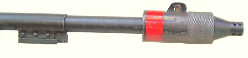

Cet accessoire va normalement de pair avec le bouchon de tir à blanc allemand, identifié à tort comme hollandais dans le tome II de "War Baby !" (voir page 793).
Il est conçu pour le tir de la cartouche à blanc en plastique rouge, similaire de conception avec nos 9 mm et 7,5 en plastique blanc (ou translucide).
L'éjection après tir de cette munition ne se fait pas avec une vivacité identique à celle d'un étui de cartouche à balle, son angle s'en trouve modifié, et le tireur pouvait se la prendre dans la poire, d'où nécessité de déflection ...
N'oublions pas que l'éjecteur de la M1 est toujours sous pression, et qu'il agit dès que l'étui tiré est sorti de la chambre. Or, cette cartouche à blanc, étant d'une pièce, sort de la chambre en ayant conservé sa longueur d'origine. La culasse sera donc parvenue plus en arrière au moment ou la munition aura perdu ses appuis dans la chambre, et ce de manière plus "progressive", car l'ogive de la fausse balle va glisser sur l'entrée, ce qui "adoucit" imperceptiblement l'éjection.

BFA (Blank Firing Adaptor), cette fabrication est hollandaise (NWM), pour l'OTAN (n° de nomenclature), et il est utilisé par l'Allemagne et l'Autriche, d'où le poinçon avec aigle.
Les Pays-Bas ont fabriqué pas mal d'accessoires US sous contrat NATO, j'ai un outil à démonter les guidons de carabine marqué "DUIKER THE HAGUE", portant un n° de nomenclature US ...!

Cet accessoire fait partie intégrante du dispositif de tir à blanc pour carabine US M1 fabriqué en Allemagne, notamment pour les pionniers du génie où je l'ai récupéré. D'ailleurs son numéro de code OTAN (ou NATO c'est selon) 12, indique bien sa provenance.
1005 = armement 12 Allemagne.

Bonsoir Camarade,
Juste une petite précision ... Comme je l'ai dit plus haut, c'est bien un matériel allemand, mais en plus c'est de la pure sous-traitance NATO !
Il a été fabriqué aux Pays-Bas (NWM = Nederland Wapen & Munitie Fabrik, à s'Hertogenbosch) POUR l'Allemagne (code NATO), qui l'a contrôlé à réception (poinçon aigle/BMV), en février 1958.
Peut-être que les Américains tout-puissants préféraient voir une partie du matériel être fabriqué hors d'une Allemagne dont la nouvelle armée n'avait alors que 3 ans d'existence ...

A mon avis, ça vaudrait la peine de retourner chercher l'embout pour avoir le kit complet...
