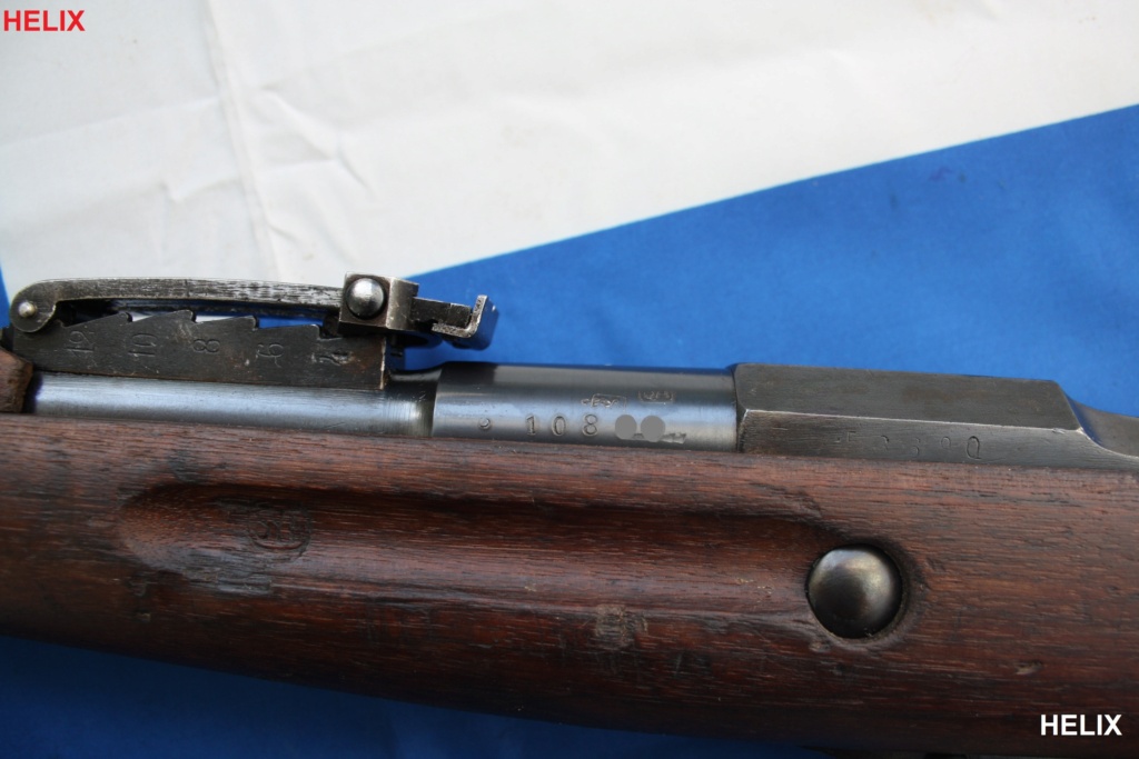

Ancien marquage du boitier qui a été partiellement effacé

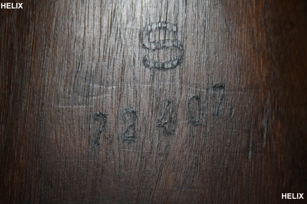

Ce marquage indique que la crosse a été obtenue par raccourcissement d'une crosse de M91
