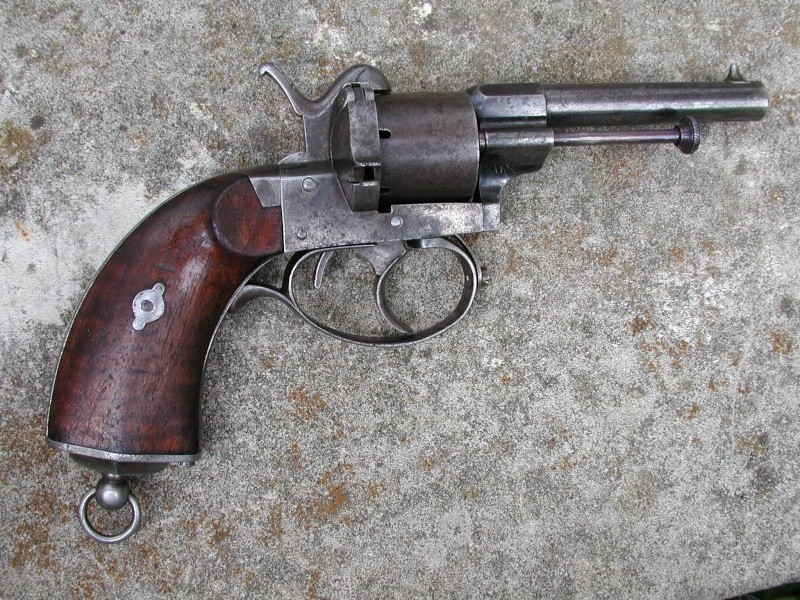

Voici une enigme à résoudre:
Lefaucheux 1858 de marine avec sur le côté droit de la Manuf. Imp. de St Etienne, ok ça c'est nickel, mais côté gauche il est aussi marqué Fx=Escoffier / Entrepeneur. Il y a qqs tout petits poinçons de contrôle mais aucune date sur le canon côté droit ni cartouches de controleurs côté gauche. S'agit t-il d'un pièce produite par Félix Escoffier pour le marché civile?

Je crois que c'est pour Eugène la réponse.....
Pour moi, je peux juste dire que je crois me rappeler qu' Escoffier était bel et bien entrepreneur pour la Manufacture Impériale....donc trouver sa marque en plus sans les marquages militaires plaide dans le sens de ton analyse......
Arme intéressante que j'aimerais bien avoir...et à défaut voir ici en photo... Embarassed :kodamaître:

Question Lefaucheux 1858 Empty Photos
Message  Fabian23 Jeu 16 Sep 2010, 16:18
Question Lefaucheux 1858 Escoffier3
Question Lefaucheux 1858 Escoffier1
Question Lefaucheux 1858 Escoffier2

Message  HELIX Jeu 16 Sep 2010, 16:28
Question Lefaucheux 1858 72113
Je ne connais rien aux révolvers de cette période , mais félicitation pour le superbe état de cette arme.

Message  Invité Jeu 16 Sep 2010, 16:44
Un début de réponse:
http://www.littlegun.be/arme%20francaise/artisans%20e%20f%20g%20h%20i%20j/a%20escoffier%20fr.htm
Ce bon Félix avait la "concession" ( un "entrepreneur") MAS et en a profité pour baptiser certaines armes sorties des "chaines" de l'époque pour leur coller son étiquette et les vendre!

Message  EKAERGOS Jeu 16 Sep 2010, 17:29
Ne serait ce point ce que l'on appelle un travail "en perruque" c'est a dire le fait d'une production réalisée dans une Entreprise Publique par des ouvriers d'état mais a destination du secteur commercial et donc privé ?

Message  CLOSDELIF Jeu 16 Sep 2010, 21:14
Les entrepreneurs avaient bien le droit,selon des quantités prescrites, de vendre des armes sortant des manufactures d'état....

Message  Eugène L. Sam 18 Sep 2010, 17:02
crozet a écrit:Un début de réponse:
D'accord avec cela , mais la fabrication " Escoffier" était destiné au marché "civil" et ne devrais donc pas comporter des marquages "militaire"
Autre Escoffier , un modèle 1858 en 7 mm Triple Action
http://www.lesgrosbarbares.info/lefaucheux/index.php?file=Sections&op=article&artid=7

Message  Fabian23 Jeu 23 Sep 2010, 16:16
Je crois bien avoir trouvé la réponse dans le livre "Les révolvers Militaires Français" de H.Vuillemin. Sur les pages 37 et 45 il mentionne que F.Escoffier à reçu la permission de faire produire un petit nombre de révolver strictement conforme au Mle1858 de marine par la MAS pour vendre aux officiers (...de l'armée de terre/cavalerie de suppose) ayant les moyens de se les payer. Sur la page 45 is est indiqué que ces révolvers sont en effet marqué de la MAS mais que les poinçons sont remplacés par ceux d'Escoffier.

Message  Eugène L. Jeu 23 Sep 2010, 16:58
Parfaitement exact

Message  Conservateur Jeu 04 Aoû 2016, 19:37
Pour revenir brièvement sur le fait que l'entrepreneur de la manufacture (Escoffier) fabriquait aussi des armes de guerre, c'est qu'il avait profité du décret du 4 septembre 1870 qui avait rendu absolument libres la fabrication, le commerce et la vente des armes, décret abrogé le 19 juin 1871. Mais il pouvait aussi en acheter à d'autres fabricants et faire simplement apposer sa marque sur celles-ci (exemple sur des Chassepot par exemple, fabriqués par Cahen-Lyon et revendus par Escoffier).

Message  Eugène L. Jeu 04 Aoû 2016, 19:49
Entierement d'accord, par exemple, Escoffier acheta 895 revolvers en blanc chez Lefaucheux et les signa à son nom.
Le 9 mm en Triple Action ci-dessousen est un parfait exemple
http://s144812367.onlinehome.fr/triple-action-escoffier-9-mm
Signé Felix Escoffier et en plus il comporte le nom de son propriétaire.
