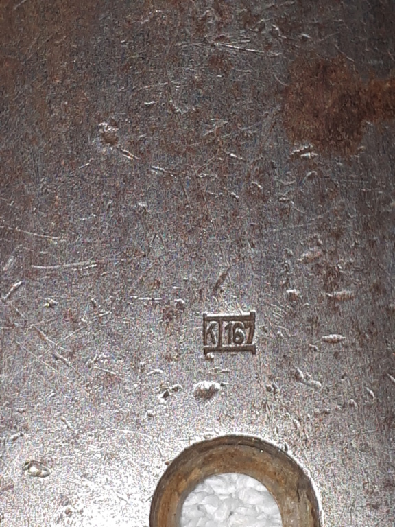

Bonsoir à tous,
Je viens de rentrer un VZ 24 de prise allemande (un Lion Rampant ).
Le talon de crosse comporte une enture.
Il y a, a priori, 2 poinçons de passage en dépôt allemand derrière la poignée. Le bois ayant été verni (chêne foncé ) par un précédent propriétaire, ils devraient être plus lisibles lorsque j'aurais enlevé ce vernis.
La plaque de couche n'est pas celle d'origine. Son numéro est différent.
Pas de "z" dessus mais un poinçon "K167"
Est-ce quelqu'un aurait une idée de sa signification?

Trouvé!
Je pensais que c'était un poinçon de dépôt/arsenal mais non.
C'est un WaA, enfin un pré-WaA
Inspecteur de chez Mauser Werke. il s'agit donc d'une plaque de couche pour un 98K, production S/42G.
Comment s'est elle retrouvée sur ce VZ, mystère

tu as tout juste , c'est bien un contrôle pour un S/42 G , et la police des chiffres est également bien oberndorf 35Horatio a écrit:Trouvé!

En fin de guerre, on a sorti de Brno des pièces détachées diverses de Vz 24 précoces, dont des boîtiers de l'année 1924 (souvent de la série "o"), avec marquages du premier type dans bien des cas.
Ils ont été assemblés avec des canons neufs et comprennent parfois des pièces allemandes de la guerre 14-18 râclées dans les fonds de tiroirs, cette plaque de couche d'avant guerre fait presque figure de "jeune", dans ces puzzles ...
Pas étonnant pour moi, on en saura plus au vu des marquages des autres composants !
