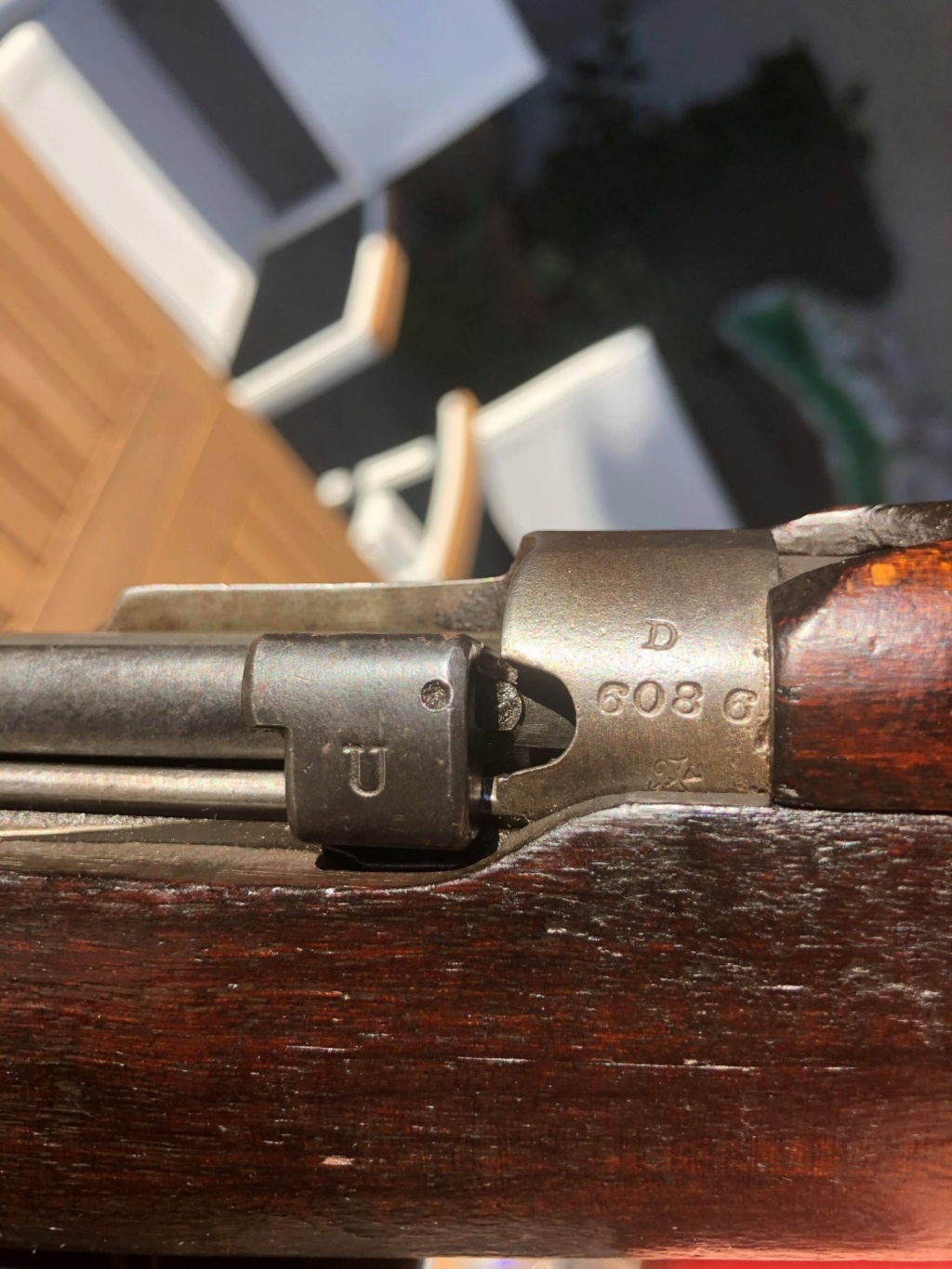

Bonjour à tous, suite à un ancien post ou j’ai présenté mon Enfield canadien voici aujourd’hui un nouveau MKIII* de 1918 que je viens d’acquérir.
Je pense du moins j’espère que celui ci est un « vrai » anglais. Il est au numéro de partout sauf sur le nez de cochon.
Contrairement à mon canadien celui ci a beaucoup plus de marquages notamment sur la crosse, certain sont assez jolies comme la couronne avec 2X ou encore le E avec une étoile ? Je doute pas que les expert des Enfield vont pouvoir m’aider dans ces identifications.
Amicalement
Jimmy

Cachés par le levier d'armement, tu ne nous montres pas les marquages du fabricant du boitier qui sont quand même la carte de naissance de ce fusil.
L'étoile à six branches ressemble très fortement à celle de l'arsenal Australien de Lithgow.

Voilà Hélix c’est mieux ?

Je me permets de régir dans la même lignée que HELIX. Les marquages intéressants pour connaître le fabricant de l'arme se situe à droite sur la piè entre le fût et la crosse juste en  dessous de la boule de levier de culasse quand celle ci est fermée (comme la photo de mon speudo).

Mais quel c.. le plus important je l’ai pas pris en photo...
Chose faite ici:

HELIX a écrit:L'étoile à six branches ressemble très fortement à celle de l'arsenal Australien de Lithgow.
L'étoile de Lithgow possède 7 branches ... et se trouve le plus souvent avec un "A" au milieu. ;-)
Un fabricant de pièces écossais marque ses produits d'une étoile à 6 branches : Scottish Motor Traction Ltd, à Edinburgh. Son Dispersal Code de la WW2 est N 66.
J'ai eu des chargeurs de Sten avec cette étoile sur la cage, et N 66 sur les petites pièces ... !

Il semble que le numéro de série sur le pommeau de la culasse n'est pas original. La police et la grandeur ne sont pas les mêmes que les numéros de série des autres parties du fusil.

Une chose qu'il faudrait regarder : le dessus du canon, sous le garde-main, juste en avant du boîtier ... Dans cette zone se trouve une palanquée de poinçons qui peuvent fournir pas mal de renseignements, comme la date d'un changement de canon, par exemple ...
Je viens d'en voir passer un comme ça. Étonné par le super état intérieur de son canon, je l'ai démonté et les poinçons m'ont indiqué un changement de canon réglo, en 1930 !
Ces armes ont eu une longue carrière, ce qui a impliqué une maintenance de tous les instants !
