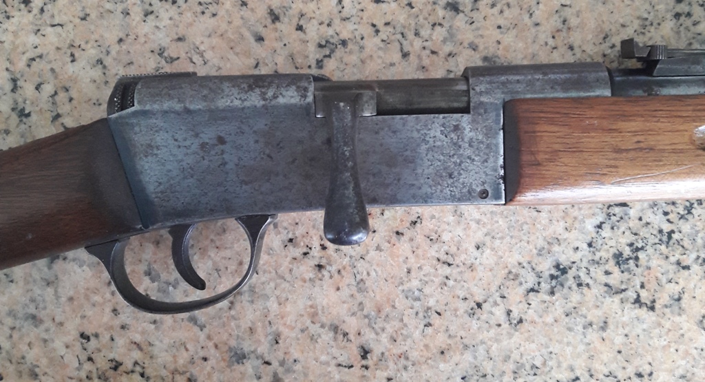

j'ai hérité d'une carabine dite "Lebel scolaire" sans marque et sans date de fabrication (années 1930, je pense)
Comme elle est calibrée en 22 et chambrée en 22 court, ce qui est assez rare, et que le canon est en bon état , j'ai l'intention de lui redonner une seconde vie.
Mon tonton Roger a malheureusement eu la mauvaise idée de raccourcir le fût pour la moderniser..
Je vous la présente telle que je l'ai eue pour commencer.

Pourtant le macaron indique "La Scolaire Préférée". en tout cas c'est bien une 22.
Elle n'a aucune marque mais j'ai fini pas la trouver au catalogue Verney-Carron de 1939, vendue en 6 mm, elle offrait deux "suppléments" le levier coudé et le calibre 22
( voir tout en bas de l'extrait du catalogue) . C'est vrai que ces suppléments sont curieux , surtout le calibre US pour une administration

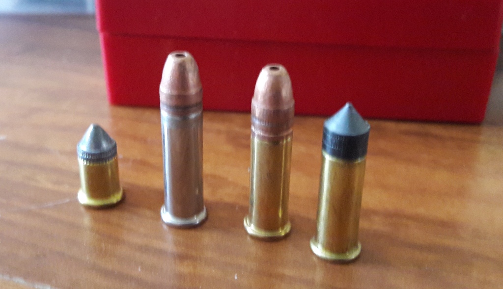

Voilà ce que j'ai testé aujourd'hui avec ma carabine type Lebel "La Scolaire Préférée" cal. 22 vérifié et pas 6 mm .. le stand de tir est fermé pour cause d'inondation et coronavirus ( double peine..) donc, comme j'ai testé à très courte distance, la stabilité des balles reste à prouver à longue distance ( je ne compte pas tirer à plus de 50 m en visée ouverte..)
Comme je le savais déjà à cause du pas de rayure pas assez rapide ( 25 ") , toutes les LR 40 grains sont instables (de travers à 10 m..)
Par contre les cartouches avec une balle plus courte et plus légère suivantes marchent:
- CCI STINGER 22 Extra long : 32 grains à tête creuse 465 m/s au chronographe et des impacts très bien centrés
- CCI Minimag 22 LR HP 36 grains à tête creuse 385 m/s et des impacts qui semblent centrés.
Pour l'histoire, les bosquettes des années 1980 qui me restent: 15 grains 240 m/s quand même avec des trous bien découpés comme à la foire de jadis

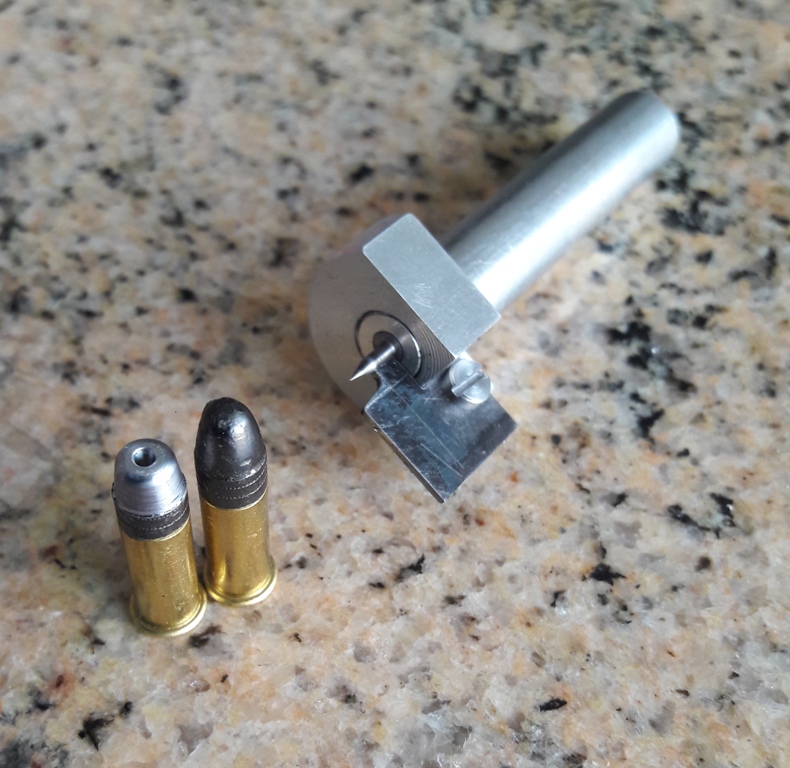

Et enfin, pour utiliser mon stock de LR standards, j'ai raccourci les balles pour les ramener à une trentaine de grains et ça marche comme avec des 22 long ( effet wadcutter très appréciable) .
De gauche à droite : Bosquette des années 1980 , CCI Stinger 22 Ex Long 32 gr - CCI MiniMag HP 36 gr , 22 LR standard raccourcie 31 gr

Tu l'as raccourcie comment, ta cartouche de 22 LR ?
Cela semble impeccable, alors pas au canif j'imagine...
Au tour à métaux, dans une pince de 5.7 (ou 6.0), avec une butée de longueur dans la broche pour garantir la régularité ?

@Verchère: il vaut mieux centrer et bloquer la cartouche dans le mandrin avec cet adaptateur :

Re: Une Lebel scolaire cal. 22
Encore faut-il avoir un mandrin qui reste centré quand on l'ouvre et le referme...
Parce-que mon 4 mors, faut que je refasse le centrage à chaque ouverture !
Et mes 3 mors ... sont pas bien centrés et pas réglables.
Verchère a écrit:Encore faut-il avoir un mandrin qui reste centré quand on l'ouvre et le referme...
Avec un mandrin 3 mors , on peut percer puis aléser le corps de l'adaptateur et, avant démontage, graver dessus la position d'un mors (n° 1 pour s'en souvenir..).
Si le mandrin n'a pas de jeu, la précision du recentrage en position d'usinage doit être suffisante.
Oui, c'est comme ça que je fais pour bricoler une pince sans grandes exigences de précision ni de facilité de manoeuvre (pour des pièces uniques, par exemple). Mais il me semble qu'un mandrin à pinces est plus commode et précis, à condition d'avoir une pince de 5.7 (la plupart des pinces n'admettent qu'une différence de 0.1 mm ; quoique les pinces de type ER soient beaucoup plus tolérantes). Et que la partie étroite soit assez courte, car il ne faut pas pincer le bourrelet (là je crois que les pinces ER poseraient problème).
Mais d'un autre côté il faudrait que la pince ouvre assez grand pour laisser passer le bourrelet, et ça risque d'être un peu juste. Alors effectivement la pince amovible (chargeable par l'arrière) se défend. Il faudrait aussi placer une butée de longueur dans la broche.
L'usinage en "fonçant" avec un outil à 45°, comme on le ferait sur du métal dur, risque d'ébranler la balle ; il faudrait alors charioter en oblique. Comment fais-tu ?
J'insiste un peu sur les possibilités d'effectuer une telle modification, car elle paraît offrir une solution excellente et économique pour les carabines 22 Long, qui maintenant doivent se contenter du coûteux 22 Z car leur pas de rayures est trop long pour les balles lourdes du 22 Long Rifle.
Enfin, il faut tout de même que la carabine possède une culasse digne de ce nom...

Tout dépend du maintien de la balle dans la pince mais j'y vais assez franchement en oblique au début. Quand j'aurai le temps, je ferai un outil de forme pour obtenir une pointe ogivale de type 22 Short et à peine plus lourde (32 grains).Verchère a écrit:

Convertisseur 22 LR à Long
Confiné, je n'ai pas eu de mal à trouver le temps de fabriquer un outil de forme pour convertir mes 22 LR standard (40 gr et 12 mm de long) en 22 Long.
34,5 grains et 8 mm de long pour ce premier projectile mais c'est limite d'après la formule de Greenhill pour un pas de 25".
Je vais modifier le profil pour descendre à 7,5 mm et 32 grains environ.

Je suis sincèrement admiratif.....et j'espère que les résultats seront à la hauteur du travail !
CLOSDELIF- Pilier du forum
- Nombre de messages : 22076
Super.
J'espère également que les résultats seront au RV....
Et qui sait...cela pourrait m'inspirer
Jeppesen- Pilier du forum
- Nombre de messages : 5173
