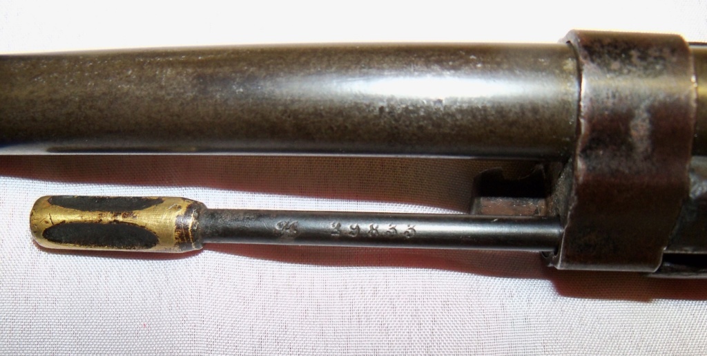

La cerise sur le gâteau de cette arme c'est la baguette qui est au numéro...

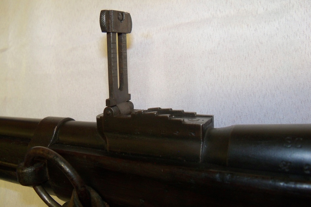

La hausse est assymétrique et donc "bi-carburant" balle M/balle D...

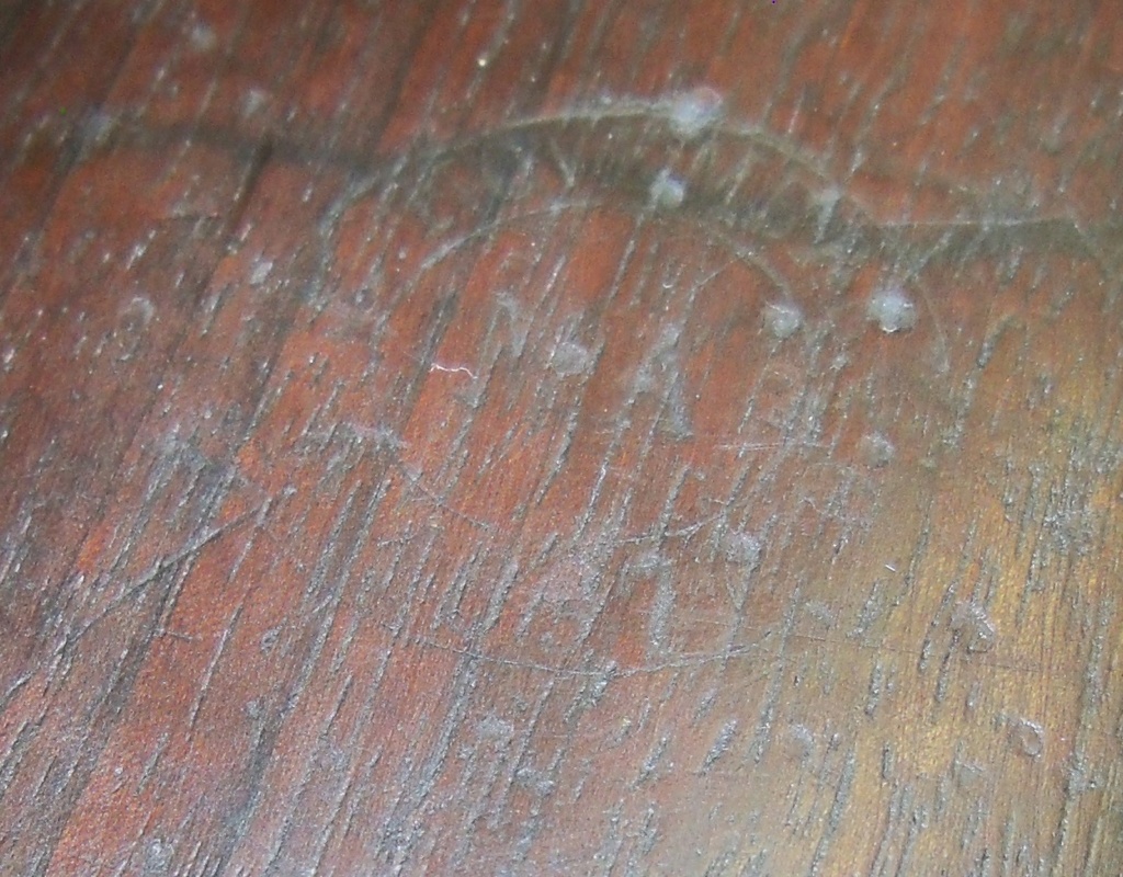

Le macaron n'est plus très lisible, mais on arrive à déchiffrer NOVEMBRE 1897
En revanche, ces marquages me sont inconnus...
...si quelqu'un connait.

Très belle pièce pur jus et non modifiée! La baguette est une denrée rare!
Félicitation!

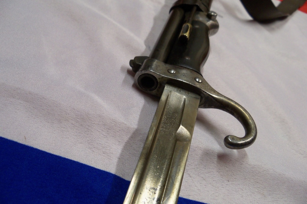

Mais avec la baguette présente sur ton modèle ce n'est pas une baïonnette plus spécifique qu'il te faut ? Il me semble pas que ça soit la Baio Berthier 1892 qui aille dessus, si ? Il me semble que c'est un modèle proche de la rosalie de souvenir
Re: Un mousqueton de 1897 bien sympa
les baïonnettes de Berthier restes identique qu il y est une baquette ou pas. Elles sont simplifiées avec un quillon ou pas et les plaquettes change également..

la baionnette qui ressemble a la rosalie est pour la carabine 1890 de gendarmerie. cordialementTheWarloo a écrit:Il est juste trop beau ton mousqueton !

richard21 a écrit:la baionnette qui ressemble a la rosalie est pour la carabine 1890 de gendarmerie. cordialementTheWarloo a écrit:Il est juste trop beau ton mousqueton !
Merci pour cette précision ! Je n'étais pas sur !
Re: Un mousqueton de 1897 bien sympa...
Ou pour le fusil 1902 indochinois.....

Et le "colonial" Mle 1907, de quoi l'affublait-on ? (le 1907 "pur", pas le 07-15).curly red ryder a écrit:Ou pour le fusil 1902 indochinois.....richard21 a écrit:la baionnette qui ressemble a la rosalie est pour la carabine 1890 de gendarmerie. cordialement
La baguette est rare sur les mousquetons, car il semble que durant les reconditionnements des années 20 elle n'ait jamais été oubliée, ainsi que la visée A.
Tandis que le passage à 5 coups et l'ajout du tenon de recul auraient été bien plus facultatifs (ainsi que le remplacement du battant par une barrette, peut-être).
On pourrait donc penser que les mousquetons à baguette sont sortis du circuit militaire au plus tard à la fin de la guerre, "perdus" au combat ou à la démobilisation, voire rachetés par un soldat (aucune pièce n'a toutefois encore été fournie, qui atteste cette rumeur et définisse les conditions et le tarif de reprise).
