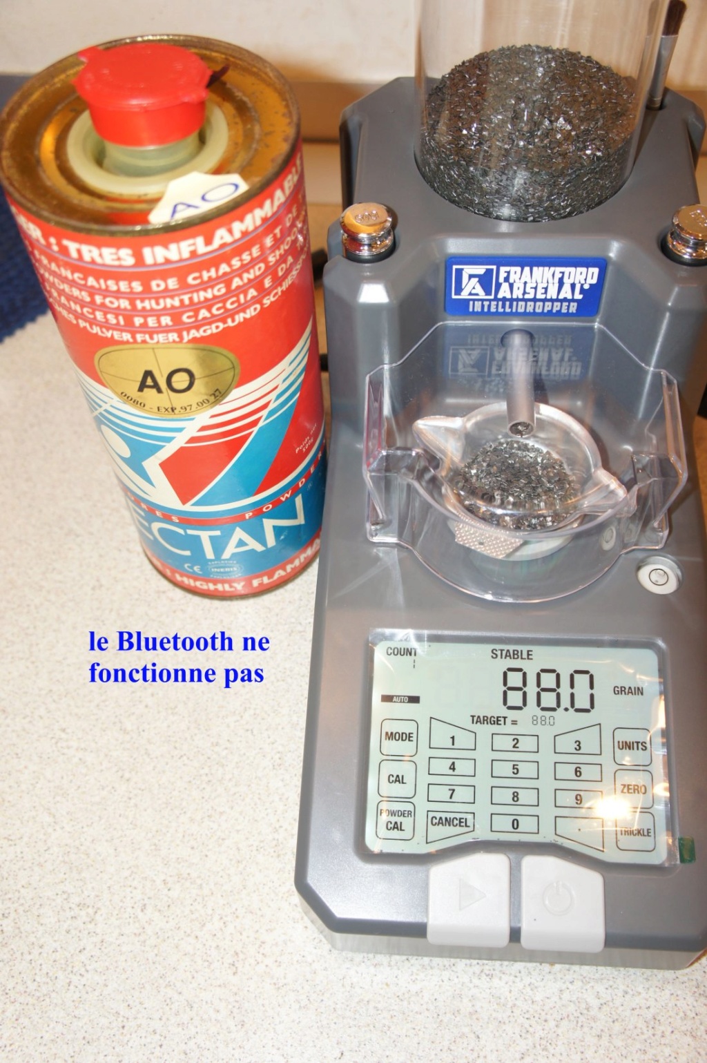

Bonsoir a tous !
Celui a qui déjà vue ou qui possède la nouvelle doseuse de Frankford Arsenal Intellidropper Electronic, peut il me dire si la fonction Bluetooth fonctionne !
Si le signe apparait à l'allumage ou comment faire ?
Mail a F.A. mais le temps a pas la même a pas la même mesure que chez nous !
Autrement en fonction manuelle elle fonctionne parfaitement, rapidement avec les poudre type billes SP11, pour les paillettes pas fait le test !
Merci a vous

Pour le Bluetooth je pense qu'il faut que tu lance une recherche de périphérique par le biai de ton téléphone conjointement en appuyant sur un bouton de la doseuse pour déclencher une émission de signal.
Alors je n'ai pas cette doseuse, donc je ne connais pas son fonctionnement, mais je me base sur mon expérience des multiples périphériques bluetooth que je connecte a mon téléphone, le protocole est souvent similaire a tout les appareils.
N'oublies pas qu'il y a une application dédiée a la presse qu'il faut telecharger.

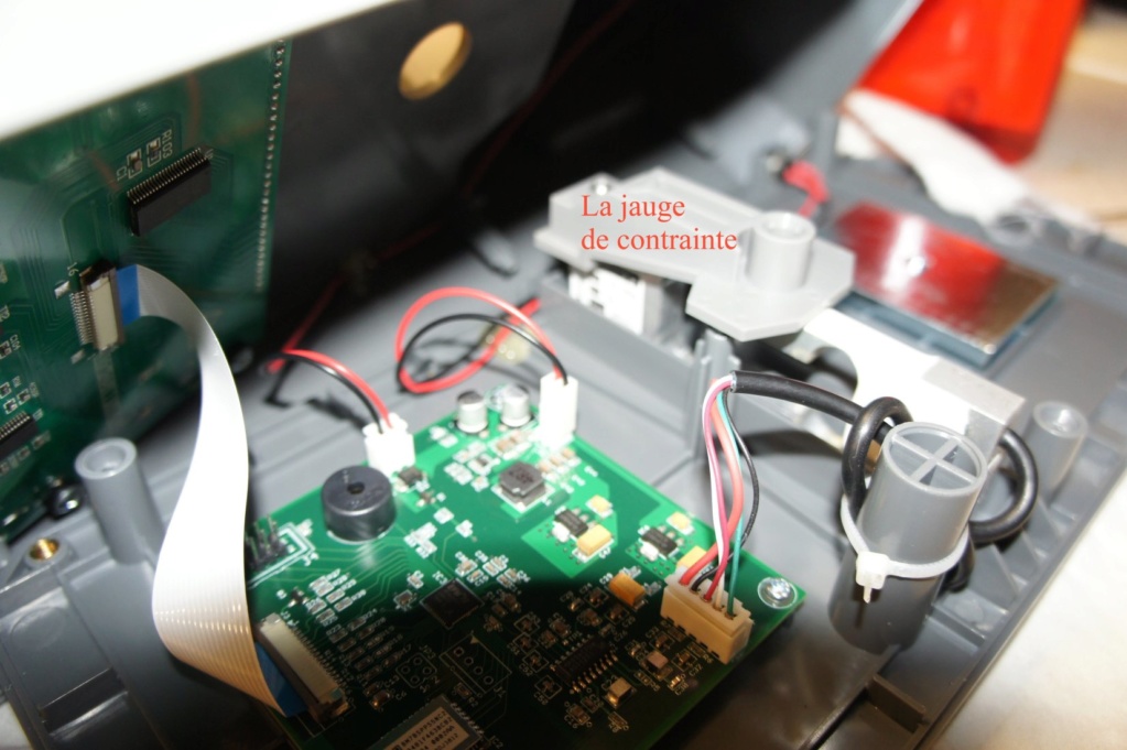

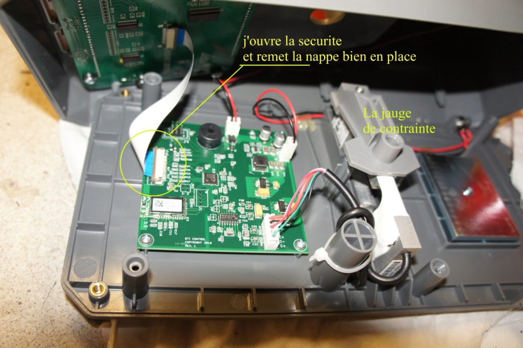

Pour la fonction Bluetooth, la grosse galère, installation sur un seul appareil Apple sur 3 la tablette a une mise a jour 0.9 donc c’est obsolète, pour Samsung c’est pire le programme est introuvable.
Comme je n’accepte pas de ne pas savoir ouverture de la belle doseuse par 6 vis sur le dessous, ne pas oublier le plateau puis le niveau qui roule immanquablement sous un meuble ou dans un trou de sourie, remise en place d’une nappe légèrement de travers, rien de bien spécial du moins pour moi !
Ok je suis ready sauf que le niveau est à l’ envers, ouverture, attention les nappes sont courtes, faire dans la délicatesse Svp !
Je contacte F.A. pour un renseignement.
Entre temps réception d’un message de Frankford Arsenal , avec ça je suis sur de faire de très grands pas en avant !

Suite au problème de Bluetooth sur les bras je commence par ma tablette Samsung, je désinstalle le programme, l’élimine de la mémoire interne.
Je vais sur la toile est 2 Apk sont a ma disposition.
Copie via la prise USB de mon PC qui accepte de lire ma tablette (oui Windows 7 en 64 est un esprit spécial, puis j’ai surtout une machine de guerre special Gamer)
Installation du programme le plus gros, pas de communication, je désinstalle en détruit les files sur ma tablette, installation du petit programme fichier de 4923 Ko.
Je démarre suivant la procédure FA, et là miracle je suis au 25 décembre, le signe apparait sur la doseuse !
Petit tests rapide tout fonctionne, je vais mettre quelques chargements sur le programme et tests , mis ceci est pour un autre jour et histoire car le fraisage du fut de ma crosse est a seulement 75% !

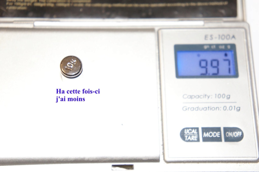

Je teste les poids ?
Pour l'instant le test est concluant, j'aime bien cette doseuse, rapide fiable, rapide , a voir la suite !!
(rapide, oui mais plus de 8 jours pour avoir l'automatisme, ce qui est quand meme bizarre c'est que plein de doseuse FA ont étaient vendu et je suis le seul a avoir un tel problème, oui mais cet adorable Jean Louis, lui il aide réellement à résoudre le problème.)
Petit tableau rapide de comparatif de prises de poids, la différence est dérisoire !

Initial | Initial | ||||||
Poudre | Poudre | ||||||
Tubal 5000 | Tubal 5000 | ||||||
Mode | 2,58 Gramme | Difference | % | 39,8 Grains | Difference | % | |
Manuel | 2,579 | 0,001 | 0,038774719 | 39,68 | 0,12 | 0,302419355 | |
Manuel | 2,578 | 0,002 | 0,077579519 | 39,7 | 0,1 | 0,251889169 | |
Automatique | 2,574 | 0,006 | 0,233100233 | 39,72 | 0,08 | 0,201409869 | |
Automatique | 2,572 | 0,008 | 0,311041991 | 39,74 | 0,06 | 0,150981379 | |
Automatique | 2,57 | 0,01 | 0,389105058 | 39,68 | 0,12 | 0,302419355 | |
Automatique | 2,57 | 0,01 | 0,389105058 | 39,72 | 0,08 | 0,201409869 | |
Tubal 7000 | Tubal 7000 | ||||||
Mode | 2,80 Gramme | Difference | % | 43,2 Grains | Difference | % | |
Manuel | 2,794 | 0,006 | 0,214745884 | 43,18 | 0,02 | 0,04631774 | |
Manuel | 2,797 | 0,003 | 0,107257776 | 43,16 | 0,04 | 0,092678406 | |
Automatique | 2,798 | 0,002 | 0,071479628 | 43,18 | 0,02 | 0,04631774 | |
Automatique | 2,798 | 0,002 | 0,071479628 | 43,14 | 0,06 | 0,139082058 | |
Automatique | 2,795 | 0,005 | 0,178890877 | 43,16 | 0,04 | 0,092678406 | |
Automatique | 2,799 | 0,001 | 0,035727045 | 0 | |||
Automatique | 2,794 | 0,006 | 0,214745884 | 0 | |||
