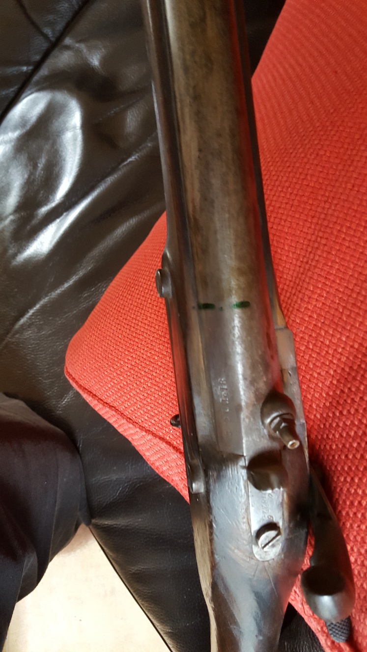

Je possède un fusil Modèle 1822 T bis manufacture de tulle puis saint Etienne pour transformation en percuteur.,suite à la mise en garde des fusils qui peuvent être restés chargés, j'ai sondé le canon avec une baguette et je m'aperçois qu'il y a 6 cmm d'écart entre la butée de ma baguette et le trou du percuteur  ????il est vrai que ce dernier est penché vers l'avant mais cela me fait réfléchir....qu'en pensez vous ? je ne connais pas l'anatomie interne de cette partie...merci

chargé ou rempli de saloperie ..... oui. quand c'est vide la baguette va jusqu'à la cheminée old

voxan a écrit:chargé ou rempli de saloperie ..... oui. quand c'est vide la baguette va jusqu'à la cheminée old
possible mais je ne vais aller trop gratter la dedans avec un forêt !!!!! Shocked

il faut un tire balle ( une tige métallique avec une vis à bois soudée au bout) ..... ou mettre une amorce :pirat:

Bonjour à tous, première chose à faire, démonter la cheminée pour voir ce qu'il y a dedans. Pour les intrépides installer une amorce à ailettes sur la cheminée et tirer, non la je blague tu ne sais pas avec quoi ton arme est chargée (poudre de guerre par exemple).

Première chose à faire, envoyer de l'eau avec une seringue par le trou de la cheminée, pour neutraliser la poudre. Ensuite, on peut utiliser le tire-balle.
Quand je prends possession d'une arme à poudre noire, je fais systématiquement le test de la baguette, et, un jour, j'ai eu une petite frayeur, la baguette s’arrêtait environ 3 cm avant la cheminée. J'ai donc envoyé la flotte et... elle coulait par le canon. Avec une lampe, j'ai pu constater que le trou de cheminée ne débouchait pas directement dans le canon, mais dans une "fausse chambre" de diamètre 6 mm environ, longue de 3 cm. L'arme était bien vide...

en fait; la cheminée est penchée et ça grignote quelques  cm...  je viens de m'apercevoir que la cheminée est bouchée par qq chose de trés dur, sans doute métallique, j'essaye de le dévisser mais il est bloqué par de la rouille je pense....j'ai mis un peu d'acide autour, je ressayerai,à moins que ce ne soit pas un pas de vis  ??? pourtant ça y ressemble, il a une section carrée ,quelqu'un en a déjà démonté ??

c'est souvent grippé . sur une arme vide il suffit de chauffer avec une lampe à déssouder pour la débloquer . là... affraid il ne faut surtout pas essayer  chargé ou pas chargé ???? 383119171
la cheminé démontée ressemble à celles-là :

j'y avais pensé:koenfeu::koenfeu::koenfeu:  mais ça serait bien la dernière connerie à faire !!!!!!!old   j'ai mis une écharpe avec de l'acide chlorhydrique.....mais la cheminée est obturée sans doute volontairement, un forêt à metal ne l'entame pas .on dirait qu'ils y ont collé un clou !!!

L'acide n'est pas une bonne idée....dégrippant , WD40, fuel....me semblent plus adaptés !

J,ai eu ce problème voila quelque années avec un fusil qui venait d'Afghanistan et qui est rester pendant prêt de trente ans suspendu au dessus d'une cheminée; après le décès du propriétaire la veuve et sa fille me l'on offert.
  Par sécurité j'ai testé le canon et surprise la baguette était 15 CM trop longue et il manquai plus de 10 CM pour arrivé a la cheminée .
  Pour pouvoir vider la chambre j'ai procéder de la manière suivante, dans le canon de l'eau chaude je dirai même bouillante changer tous les quart d'heure pendant trois heures ;ensuite avec un tire bourre a double crocher fixer au bout d'une tige fileter j'ai curer le fond du canon la chance ma sourit car la charge était faite de plomb couler artisanalement de papier et de la poudre.

Il ne faut pas être "trop pressé" au risque de détériorer l'arme ! Very Happy
prendre son temps pour dégripper la cheminée, en commençant par les ingrédients cités par Closdelif...et attendre qu'il(s) fasse(nt) effet....
et ça peut prendre plusieurs jours;
la méthode de "chauffer" par trop quand même, avec un fer à souder par exemple, la cheminée pour qu'elle se dilate, puis attednre le refroidissemnt et le phénomène de "rétractation" qui va suivre, est aussi une bonne méthode.
"noyer" la chambre par l'orifice dégager pour "neutraliser" une éventuelle charge de poudre.
Et seulement "ensuite", essayer d'enlever l'éventuel "dépôt" (quel qu’il soit, mais bien possiblement une balle en plomb Very Happy ), avec un tire-balle, ou "chasser" le tout en insufflant de l'air sous pression par le pas de vis de la cheminée (attention, ne pas se mettre "devant" le canon"...ça peut "partir vite" Shocked ).

C'est très fréquent sur ce genre d'arme à piston de les trouver encore chargée…
S'il te viens l'idée de démonter la cheminée évite de chauffer ( si si ca c'est vu Embarassed )

dans ton cas il faut considérer ton 1822 comme chargé
pas de chalumeau chargé ou pas chargé ???? 142981

l'idée ne m'aurait même pas effleuré !!!!!!!     j'ai réussi à le démonter avec le dégrippant...l' orifices qui donne sur la chambre est bouché par une espèce de pâte comme de la pâte à bois qu'on peut gratter ??peut être que le proprio a voulu empêcher qu'on s'en serve ?? ,j'ai été étonné que les trous soient si fins.... j'ai garni le canon de flotte, y'a rien qui sort...Pas grave, je ne compte pas de toute façon m'en servir, je vais bien graisser l'intérieur et je revendrai ça à un pro du vieux fusil et de la poudre noire, il saura bien s'en sortir. merci pour les conseils !!!
