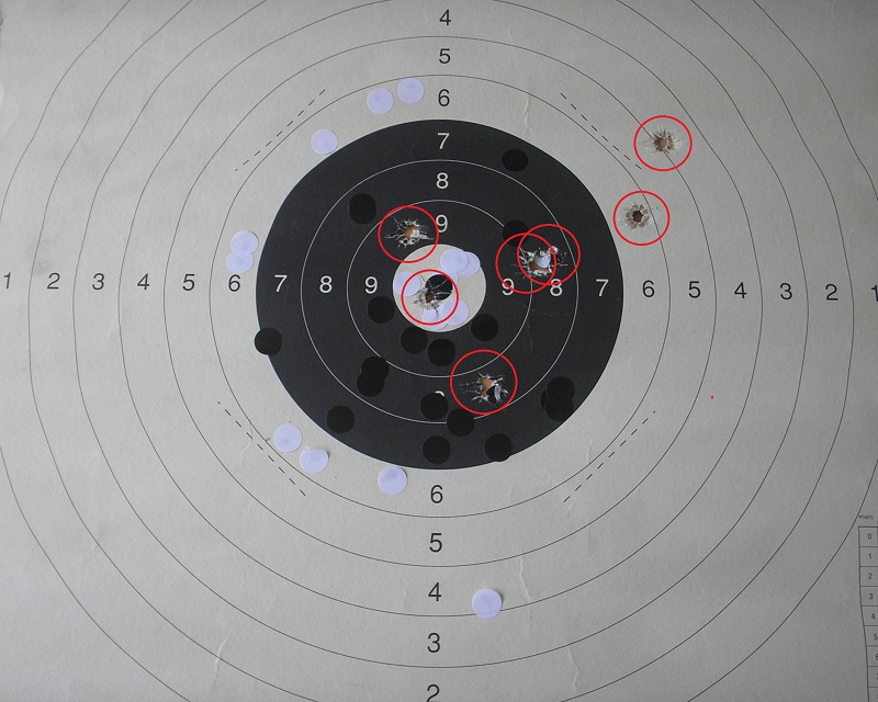

Voilà :
Tir à 50m au Snider MkI* P1010029
8 coups tirés à 50m avec mon Snider MK I*.
Il en manque un, le premier.
Tir de flambage? Que nenni, j'avais oublié que ce fusil tire un peu haut et j'ai fait un trou dans le sable au dessus de la cible.  Very Happy
En fait, il me faut contre-viser dans le 1 en bas à 6 heures.
Et là, paf, ça marche.
Les impact 5 et 6 à droite sont plus dus à un coup de doigt qu'a un défaut de l'arme.
Aucun incident de tir, si ce n'est une rupture d'amorce, mais sans conséquence.
La tabatière ne s'est pas ouverte toute seule, comme le veut la légende.
Suis content.

super carton
Et en plus avec une arme ,sortie d'un autre temps. usm16
cordialement
laurent

Bravo Tir à 50m au Snider MkI* 72113  (belle arme, bonne recette, cible tout à fait honorable !)

Je suis témoin, et même un peu participant (je crois que le 5 à deux heures c'est moi Embarassed )
Superbe arme, assez virile toutefois. Donc on a mixé la séance avec une 5.5  bosquette Scolaire pour minimiser le recul Very Happy
Que du plaisir ...

beau tir bon groupement avec des cartouches plastique
