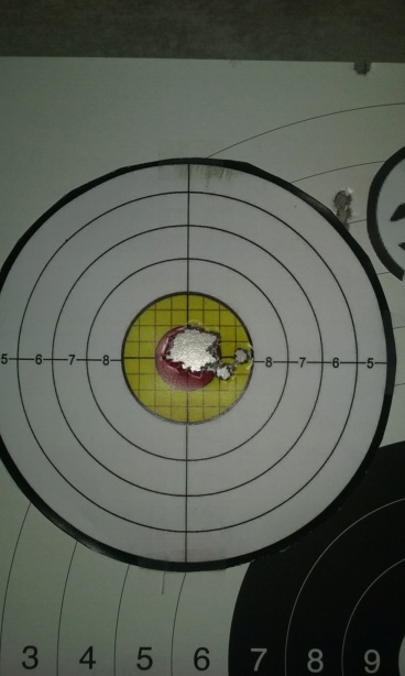

De plus mef à un truc c'est quoi la charge idéale ? ce qui groupe dans 1MOA ou dans 0,4MOA ?
prenons pour exemple ce test d'un tireur en 6,5x55
![Changement de marque d'étui pour le rechargement 56661910_10219940773295386_3771543793459789824_n.jpg?_nc_cat=101&_nc_ht=scontent-cdt1-1](https://scontent-cdt1-1.xx.fbcdn.net/v/t1.0-9/56661910_10219940773295386_3771543793459789824_n.jpg?_nc_cat=101&_nc_ht=scontent-cdt1-1.xx&oh=4c771d5f9d09b960da1456398b8237b5&oe=5D39FD8F)
charge de la poudre RL-19 48,5grains vitesse 3015fps soit 918m/s
il teste une charge plus basse de 1 grains
![Changement de marque d'étui pour le rechargement 56681361_10219940772775373_3169795210020388864_n.jpg?_nc_cat=101&_nc_ht=scontent-cdt1-1](https://scontent-cdt1-1.xx.fbcdn.net/v/t1.0-9/56681361_10219940772775373_3169795210020388864_n.jpg?_nc_cat=101&_nc_ht=scontent-cdt1-1.xx&oh=8f5287667cc19d8497aa00d4ca3d4b18&oe=5D3CF373)
soit 47,5 grains
tu remarques qu'il prend le soin de noter l'impact hors groupement comme étant le Numéro 5 sur les deux tests
il reteste la charge de 47,5 car le groupement est meilleur qu'a 48,5 mais la il test que sur 3 cps
![Changement de marque d'étui pour le rechargement 56737221_10219936898558520_816706658607562752_n.jpg?_nc_cat=102&_nc_ht=scontent-cdt1-1](https://scontent-cdt1-1.xx.fbcdn.net/v/t1.0-9/56737221_10219936898558520_816706658607562752_n.jpg?_nc_cat=102&_nc_ht=scontent-cdt1-1.xx&oh=961d3b94c064218b88971896077dd3cb&oe=5D32975F)
le coup en dehors c'est le 3ieme pour suivre la logique des tirs précédents ? car pour lui c'est de sa faute il en tire 4 dans le même trou et lache mal la dernière donc la 5 ieme sur 5 cps ou la 3 ieme sur 3 cps
il est probable que les tests soient fait sur une arme a lunette vu la petite taille de la pastille qui lui sert de point visé
Perso si j'étais lui je regarderais du coté de ce tir fait avec un bon vieux mauser suédois à dioptre un CG63
![Changement de marque d'étui pour le rechargement 52661693_10218650975535847_6323196173389660160_o.jpg?_nc_cat=110&_nc_ht=scontent-cdt1-1](https://scontent-cdt1-1.xx.fbcdn.net/v/t1.0-9/52661693_10218650975535847_6323196173389660160_o.jpg?_nc_cat=110&_nc_ht=scontent-cdt1-1.xx&oh=c29405886bdf0a2e6a873df14eb30344&oe=5D6C10D0)
pour découvrir que comme lui avec de la RL19 et seulement 46 grains ca groupe tout dans un seul et même trou
![Changement de marque d'étui pour le rechargement 647148](/users/2915/75/04/29/smiles/647148.gif)
le premier tireur ne précise pas le poids des projectiles le second oui mais tous les deux tirent la même poudre de la RL19 les charges sont de 48,5 47,5 et 46 grains on est donc fort probablement dans des poids de projectiles entre 120 et 123 grains
De plus le vieux mauser suédois a pas lu les commentaires de tir & collection car il sort les 120 grains a 2730fps soit 832m/s alors que partout ici on colporte l'idée qu'il faut pas dépasser les 800m/s dans ce calibre
A titre perso je qualifie d'idéale la charge de 46grains car elle fout toutes les balles dans le même trou et ne fait pas comme les autres charges du 4+1
Car ce tireur est convaincu que c'est de sa seule faute si chaque fois la dernière est hors groupement. Dans 3 ans il le fera encore et toujours malgré les heures passées a s'entrainer car ce n'est pas ces capacités de tir qui sont en cause mais la charge.
Dur Dur d'etre aussi bon en tir 4 fois et nul la 5ieme ou 2 fois et nul sur la 3ieme.
Quand on est pas bon on en groupe aucune :twisted: ou on a un coup de bol et on en groupe 2 et les autres vont ou elles peuvent
quand on en groupe 4 dans un trou et la 5ime part à perpette les oies c'est du coté de la charge qu'il faut regarder

Je m'explique en ressortant 2 photos de mes essais de rechargement de cet hiver avec l'AR15. Position TAR 200m sac de riz au niveau du poignet avant.
La première photo avec une charge de 23grains et un flyer (non ce n'est pas un coup de doigt ) l'avantage de l'AR15 c'est que j'ai pu tirer sans avoir à remuer pour rechambrer, ce pour chaque groupement.
La seconde photo avec 23.5grains. nouveau groupement mais cette fois sans flyer. tir avec 5 cartouches.

Avec ma 308 W
Je pèse mes étuis. ..mes balles ...pour les avoir le plus uniforme possible
je n'ai pas poussé la plaisanterie jusqu'à les remplir d'eau
pour voir si ils ont la même contenance
Avec des scenar 168gr j'arrive à faire un trou avec 20 balles à 100 mètres
(voir photo... les deux balles échappées sûrement à cause du mirage ou coup de doigt et ce sont les deux dernières)
et les trous hors du cercle ...à chaque séance de tir je fait un tir rapide sur une petite "tête de Seth" reproduction de mon avatar du forum
Mais je n'ai jamais réussi ça avec les hornady ou les speer en 168gr...à chaque fois sur 3 ou 5 coups j'ai une balles qui échappe
Autrement avec mon Mauser en 8x57is à chaque fois le premier tir canon froid
est avec des 175 gr de l'ordre de 6/7cm trop haut et en 198 gr 6/7 cm trop bas
par rapport au point visé... les coups suivants sont groupés alentour du point visé je n'ai jamais compris pourquoi
si quelqu'un à la réponse je prends

Seth49 a écrit:Avec ma 308 W
je n'ai pas poussé la plaisanterie jusqu'à les remplir d'eaupour voir si ils ont la même contenance
totalement inutile

dose 3:821,12 822,78 822,31 826,23 825,63 a l'écart type convenable et qui groupe dans un seul trou
si je regarde que le chrono et pas la cible je choisis la dose 1 si je suis passé convaincu que le 3+2 en cible c'est des coups de doigts je peux m'arrêter sur la dose 2
Si je suis opiniatre et que j'ai été plus loin et que la dose 3 groupe dans un seul trou avec une vitesse qui me permet de savoir via un calculateur balistique combien de clics il me faut pour passer de mon zéro a 100m et toucher a 600m ou plus je suis content car je devrais être en cible et pas a coté
Ce que la Vo mesurée ne me dira jamais c'est qu'elle est l'intensité et la direction du vent a 600m le jour ou je suis sur ce pas de tir donc temps que je tire pas sous la cible ou largement au dessus ma vitesse mesurée ne m'empêche pas de devoir dompter le vent car c'est lui mon gros probleme.
Si je groupe pas à 100m sans vent faut pas rêver je ferais jamais mieux ou aussi bien à 600m avec du vent surtout si il est capricieux.
![Changement de marque d'étui pour le rechargement Unpact11](https://i.servimg.com/u/f74/15/24/89/68/unpact11.jpg)
