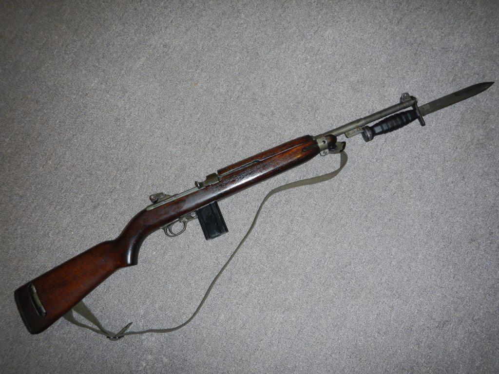

J'ai la collection des trois livres de Larry Ruth «War Baby» I, II et III. C'est une source précieuse de renseignement sur cette carabine US M1 Carbine dont j'en ai une dans ma collection. L'Aviation royale canadienne a possédé dans les années 1950 et 1960 des carabine US M1 dans des bases en Europe et au Canada. J'en parlerais plus lorsque je vous présenterais ma US M1 Carbine. Voici une photo en attendant ma présentation.
![AVIS SUR UNE USM1 Dscn4310](https://i.servimg.com/u/f95/19/88/32/19/dscn4310.jpg)
![AVIS SUR UNE USM1 647148](/users/2915/75/04/29/smiles/647148.gif)
Capitaine Airforce1
![AVIS SUR UNE USM1 842554592](/users/2915/75/04/29/smiles/842554592.gif)
![AVIS SUR UNE USM1 C_broa11](https://i.servimg.com/u/f62/19/88/32/19/c_broa11.gif)
Airforce1- Pilier du forum
- Nombre de messages : 1603
Re: AVIS SUR UNE USM1
Bonjour Feder
J'ai aussi les 3 tomes de War Baby. C'est vrai qu'il y a énormément de renseignements.
Difficile pour moi de trouver néanmoins avec précision ce que je recherche ..... j'aurais préféré une édition en Français![Very Happy](https://2img.net/i/fa/i/smiles/icon_biggrin.png)
Concernant mon volume 1 de War Baby, il a été édité en 2001 et comporte une page de rectification de l'édition précédente.
Sais tu s'il y a eu d'autres correctifs concernant les 3 volumes ?
Si tu désires la page de modif je peux t'en faire une copie.

Je te remercie de ton offre, mais j'ai aussi l'édition de 2001 de "War Baby", achetée car je croyais qu'il s'agissait d'une édition "revised".
Comme il n'y avait finalement qu'une simple feuille d'errata, j'en ai reporté les corrections sur mon édition de 1992, qui me sert désormais pour les annotations diverses et se couvre peu à peu de post-its et de rajouts relevés sur le tome III ...
Comme l'inexactitude des dessins de marteaux (p.308) persistait dans cette deuxième édition, j'ai signalé la chose à L. Ruth via le Carbine Club, auquel j'avais communiqué les dessins exacts (j'avais tous les modèles de marteaux sur mes carabines), et la correction a été apportée dans le tome III, p.1104.
Dans l'errata de l'édition 2001, on trouve encore des choses à rectifier :
- p.335 : rajouter le n° 6449884 aux deux autres n° cités.
- p.463 : c'est "STD. PRO." et non "STD. PROD.", et le "S" sur l'embase de la hausse doit être signalé comme "square S"("S carré").
À ma connaissance, il n'y a pas eu d'autre erratum particulier pour les "War Baby" I et II, c'est le tome III qui remplit ce rôle pour les deux autres et reprend, en mettant un "1" devant chacun des numéros, les 41 chapitres qu'ils comptent.
Je signale la chose la plus grossière que j'ai remarquée : p.1326, le fourreau M6 Viner Bros présenté est un épouvantable faux !
(je peux le dire, j'en ai un bon, à l'état neuf ...
Airforce, ta M1 a été mise au standard d'après-guerre, mais elle a curieusement conservé son bois "High wood", on attend ta présentation, loupe en main !![AVIS SUR UNE USM1 72113](/users/2915/75/04/29/smiles/72113.gif)

Superbe !Airforce1 a écrit:J'ai la collection des trois livres de Larry Ruth «War Baby» I, II et III. C'est une source précieuse de renseignement sur cette carabine US M1 Carbine dont j'en ai une dans ma collection. L'Aviation royale canadienne a possédé dans les années 1950 et 1960 des carabine US M1 dans des bases en Europe et au Canada. J'en parlerais plus lorsque je vous présenterais ma US M1 Carbine. Voici une photo en attendant ma présentation.![]()
Je viens d'acheter à peu près la même (même hausse, tenon de baïonnette aussi, mais garde-main différent, moi j'ai celui avec l'espace plus large), mais 3 coups seulement, législation et période de probation oblige.
Mais je suis super content.
C'est vrai que (pour moi tout au moins) ces armes magnifiques et qui ont une âme, sont plus intéressantes que les productions actuelles en polymère...

C'est une merveilleuse carabine, incroyablement aboutie au vu des conditions et de la rapidité de sa conception. Tu devrais ouvrir sujet dédié pour présenter la tienne.

Oui Stephane une belle réussite ! Pis j'en suis un grand fanatique
Je mettrais deux bémols..le garde-mains et sa tenue sur certaine il a tendance a jouer les fille de l'air...et plus technique l'usure du boitier culasse au niveau du passage du ressort récuperateur qui en frottant fini a la longue par amincir dangereusement le métal mais bon avant un certain nombre de coup...

Oui, c'est une bonne idée. Je vais commencer à prendre les photos.Stephane5 a écrit:C'est une merveilleuse carabine, incroyablement aboutie au vu des conditions et de la rapidité de sa conception. Tu devrais ouvrir sujet dédié pour présenter la tienne.
Un espace bizarre d'un cm environ dans le bois (par ailleurs en bon état) derrière le pontet (comme si elle avait eu un pontet plus long ?), mais surtout un canon vraiment "miroir".
A 100 mètres avec l'oeilleton, elle groupe tout dans une grosse pièce de 5F (bien que ma vue ne soit plus ce quelle était). Pas encore essayée à 200 mètres.

laurentsix a écrit:Je mettrais deux bémols..le garde-mains et sa tenue sur certaine il a tendance a jouer les fille de l'air...et plus technique l'usure du boitier culasse au niveau du passage du ressort récuperateur qui en frottant fini a la longue par amincir dangereusement le métal mais bon avant un certain nombre de coup...
Merci, Laurent, pour ces infos !
Mon garde-main branle un peu en effet, mais peu me chaut.
Le ressort, en revanche, c'est plus gênant. Je vais redémonter (c'est bête, je l'ai fait peu avant les régionaux)(ceci expliquant peut-être cela, maintenant que j'y pense !) et graisser généreusement le ressort et le boîtier dans la zone de contact. Et peut-être commencer à chercher un tube à la bonne dimension pour le jour où le boîtier sera irrécupérable...
