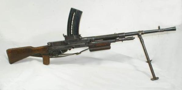

Hello,
En tapant sur le Web , FM Hotchkiss , j'ai constaté une production en Espagne '' Oviedo '' , on croirait le frangin du 24/29 mais pas Bcp d'infos sur ces modèles...des oubliés..? ont ils servi pour la 2éme guerre , par la résistance...?
peut être des infos sur ce modèle....

On dirait le fruit d’une partie fine entre un ZB30 un Bren et un 24/29 !

Effectivement Sympa ce FM , étonné qu'il n'y pas plus d'infos à son sujet , même en neutra' , je n'en trouve pas...

La société Hotchkiss, qui avait mis au point une mitrailleuse en 1900, en avait développé une version allégée dite "mitrailleuse portative" en 1907. Elle a été testée dans l'Armée Française, mais n'a pas eu le succès escompté.
Elle en a eu plus auprès de l'US Army, qui l'a adoptée sous le nom de "Bénet-Mercié Model 1909", en calibre .30-06.
Les Britanniques en ont utilisé une version en .303.
Après la guerre (de 14-18), la France a lancé un programme pour l'adoption d'un fusil-mitrailleur (en 1921).
Plusieurs constructeurs se sont mis sur les rangs, dont Hotchkiss qui, le 27-2-1922, déposa un brevet pour un fusil-mitrailleur qui pouvait être fourni avec une alimentation par bandes rigides (comme la "mitrailleuse portative" initiale) ou par chargeurs.
Ce "fusil-mitrailleur Hotchkiss 1922" est celui que tu montres, il a été adopté par le Brésil, le Chili, l'Espagne, la Grande-Bretagne, la Grèce, le Liban, le Pérou, la Roumanie, Saint-Domingue, la Tchécoslovaquie et d'autres encore, dans différents calibres ... mais pas par la France, qui les a néanmoins testés, ainsi que les divers modèles améliorés dans les années qui ont suivi, en 1925 et 1931. C'est le FM 1923 de la MAC qui a décroché le pompon ...
Le modèle espagnol était en calibre 7 X 57 Mauser, et l'Espagne en a utilisé environ 3000, fabriqués par Oviedo et La Coruña.
Ils ont servi, of course, pendant la Guerre Civile en 36-39.
Ceux qui étaient en service dans les pays "visités" par les Allemands entre 1939 et 1945 ont repris du service dans la Wehrmacht, comme il se doit !
J'ai dans ma doc un manuel d'usine Hotchkiss pour la version à bande-chargeur (de 15 coups !) essayée par la France ...

Fusil ametrallador FA OC mod.1938
Rapper une mitrailleuse espagnole FAOC modelo 1938 Hotchkiss, c'est comme une voiture Seat appeler Volkswagen.joselito a écrit:Hello,

Ne confondez pas FA OC avec Fusil ametrallador Hotchkiss Tipo II mod.1925

Re: Hotchkiss Mod' 22/26 '' Espagne ''
On ne confond pas ... On est juste dans une identification sans trop de détails techniques, mais avec un peu d'histoire, pour situer ...audrew a écrit:
Rapper une mitrailleuse espagnole FAOC modelo 1938 Hotchkiss, c'est comme une voiture Seat appelée Volkswagen.
Le FA O.C. 38 reste un Hotchkiss 1922 simplifié (30 pièces en moins, 34 autres modifiées), certes un peu croisé avec un ZB 26, et le manuel du FA Hotchkiss 1925 est la version espagnole du manuel d'usine du FM français à alimentation par bandes rigides, que Hotchkiss a vendu en petit nombre à l'Espagne, mais aussi à d'autres pays (Grèce, Turquie ...).
Les variantes de ce FM sont nombreuses ...

Les dates des modèles indiquées sur ces manuels sont propres à l'Espagne, mais l'arme est la "Mitrailleuse portative Hotchkiss Modèle 1908".
C'est ce modèle qui fut adopté par les USA sous le nom de "U.S. Automatic Machine Rifle Benet-Mercié Model of 1909".
Hotchkiss en a fabriqué 29 exemplaires (en .30-06), avant de céder la licence de fabrication à l'Oncle Sam, qui en fit réaliser 1070 exemplaires par Colt.
Les Britanniques en ont utilisé un petit nombre, en calibre .303, à partir de 1916, sous la dénomination de "Hotchkiss Machine Gun Mark I (et Mark I*).
Ces documents sont en tout cas très intéressants ...
Les renseignements que j'indique sont tirés du très bon livre de Jean Huon & Alain Barrellier "Les Mitrailleuses Françaises" (Crépin-Leblond, 2014).

feder504 a écrit:Salut,
Salut, cela a servit de base au ZB26?
On voit que le canon à le même type de refroidisseur.

Non.byf44 a écrit:
Salut, cela a servi de base au ZB26 ?
On voit que le canon a le même type de refroidisseur.
Après la Grande Guerre, le nouvel état de Tchécoslovaquie a testé divers modèles de FM, dont le Hotchkiss, mais elle a préféré adopter une arme nationale, développée par les frères Holek, le "Praga".
Le Praga I-23 a surclassé les FM français Berthier et Hotchkiss lors des essais du 11 avril 1923.
En 1924, les Tchécoslovaques ont quand même acheté 1000 FM Hotchkiss, en même temps qu'ils passaient commande de 1000 Praga I-23 et annulaient celle de FM madsen.
Les améliorations successives de l'arme ont amené au Praga M24, et après une autre période d'améliorations et d'essais, il en fut commandé 4000 en novembre 1925. La production débuta l'année suivante, et l'arme fut adoptée en avril 1926. Elle prit alors la désignation de "ZBvz26" et entama la belle carrière que l'on sait ...

D'accord merci maître feder pour cette explication.

Bonjour a tous. Post très intéressant. Juste par curiosité, une mitrailleuse de type 2 (modèle espagnol en début de post), neutralisée, en bonne état, ça vaut à peu prés combien ? En trouve t'on sur le marché français ?
J'avais entendu parler d'un modèle Hotchkiss fixé à l'avant de véhicule de type jeep. Avez vous déjà vu ce type d'équipement ?
Le FM Hotchkiss "modèle 1922", fut utilisé en petite quantité en Indochine à partir de 1934. (7.5x54 mm)
Salutations
https://www.tircollection.com/t26364-photo-identification-fusil-mitrailleur-hotchkiss-cal-7-5
Salutations
bonjoursilicium a écrit:Bonjour a tous. Post très intéressant. Juste par curiosité, une mitrailleuse de type 2 (modèle espagnol en début de post), neutralisée, en bonne état, ça vaut à peu prés combien ? En trouve t'on sur le marché français ?
un bon lot c'était vendu en neutra , personne en voulait .....
le dernier en vente au enchéres chez aiolfi lot 2071 vente du 5 juin 2016 , pas de résultat noté ...
à+
50HBM2- Membre averti
- Nombre de messages : 131
Date d'inscription : 12/09/2011
feder504 a écrit:On ne confond pas ... On est juste dans une identification sans trop de détails techniques, mais avec un peu d'histoire, pour situer ...audrew a écrit:
- Pour les modèles britanniques en 303 il est à noter que ce type de mitrailleuse équipaient les "TANKS" britanniques de 1916/18
- En France c'est avec une Mitrailleuse Hotchkiss de ce genre que FRANTZ et QUENAULT remportent le premier combat aérien le 5/10/1914 ;elle s'enraye après 47 coups....
https://fr.wikipedia.org/wiki/Combat_a%C3%A9rien_du_5_octobre_1914
- Pour les modèles grecs ;1926 pour celui en 6,5x54mm M-S et après 1930 pour celui en 7,92x57 Mauser. Les italiens s'emparèrent de ceux en 6,5mm en 1941 ....et les réutilisèrent ("Preda Bellica") en y tirant du 6,5 mm Carcano (Lu dans un vieux N° de Diana Armi).
- Pour l'Espagne et le FM Astra il y eut un article dans un très vieux N° de Cibles
- Pour les modèles US "Benet-Mercié" 1909 il est surtout connu pour avoir été utilisé par la cavalerie US du Gal Pershing contre les troupes de Pancho Villa en 1916 en particulier lors de l'attaque de Columbus (Nouveau Mexique) ou 4 exemplaires tirèrent 20 000 coups
https://fr.wikipedia.org/wiki/Columbus_(Nouveau-Mexique)
https://www.youtube.com/watch?v=xHut9HpY7dY
- Pour le Brésil (7mm) https://www.youtube.com/watch?v=kCsBbu7nzqI
