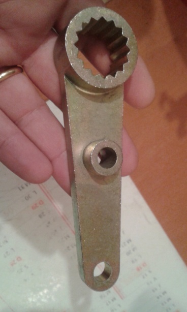

LP a écrit:Ma presse Lee de type challenger achetée il y a plus de 15 ans dans le kit (anniversaire) est sur le point de me lâcher, une fissure affectant la pièce de serrage du levier. Du coup, je vais de voir la remplacer car cette pièce ne doit probablement pas se réparer (fonte d'aluminium?)
elle est où ta fissure ? tout n'est peu être pas perdu ....
Quelle presse Lee mono choisir? 20190111
Quelle presse Lee mono choisir? 20190112
j'ai la pièce neuve en stock . ça fait 2 ou 3 ans que la réparation de fortune est en place  Quelle presse Lee mono choisir? 647148 mais que j'ai la flemme de faire l'échange... ça ne bouge pas même pour recaliber des ogives de Gras ou des étuis en 8 Lebel.
depuis je fais monter un collier de façon préventive aux collègues du stand Cool

Message  LP Sam 12 Jan 2019 - 12:14
Hélas c'est pas le même modèle:
Quelle presse Lee mono choisir? Img_2012
Sur celui-ci la réparation n'est pas évidente, bien entendu je pourrais refaire une pièce complète avec de la grosse ferraille et de la soudure à l'arc, mais ça fait quand même du boulot.

Message  Stephane5 Sam 12 Jan 2019 - 12:25
Ouh là ! Merci de l'info, ne vais monter un Serflex sur la mienne aussi (même si, sur une Breech lock challenger, je pense que ce n'est pas cette pièce qui cassera en premier !)

Message  Verchère Sam 12 Jan 2019 - 15:32
La Rock-Chucker encaisse tout, et on peut même se demander comment elle pourrait s'user de façon sensible. Le bras d'amorçage faussé ou perdu, peut-être...
Le seul reproche que je lui ferais c'est d'être inutilement fatiguante pour recharger du petit calibre, et d'ailleurs pour faire toutes les opérations autres que le recalibrage intégral.
Alors si on veut être tranquille, Rock-Chucker,
Si on veut être tranquille et à l'aise, Rock-Chucker d'un côté et n'importe quelle daube en alu de l'autre (avec 3 presses c'est moins commode, faut se pencher)...
Mais ton bras de levier est certainement réparable.
Y-a des types qui soudent l'alu,
y-en a qui refont une telle pièce en acier taillé dans la masse (le grand luxe),
et y-a les mécanos agricoles comme moi qui te bricoleront un truc fonctionnellement identique en soudant à l'arc 3 fers plats et 2 bouts de tube ; y-a pas de quoi en faire un fromage...

Message  SW44mag Sam 12 Jan 2019 - 15:43
Ma RC commence à avoir du jeu dans l’embiellage ...bon,elle n'est pas jeune non plus!
Pour LEE,les anciennes series étaient un peu "justes" dans les sections de materiaux..
de la colle epoxy,séchage sous presse et à chaud,serflex..
