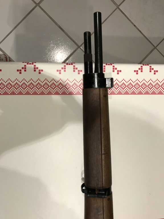

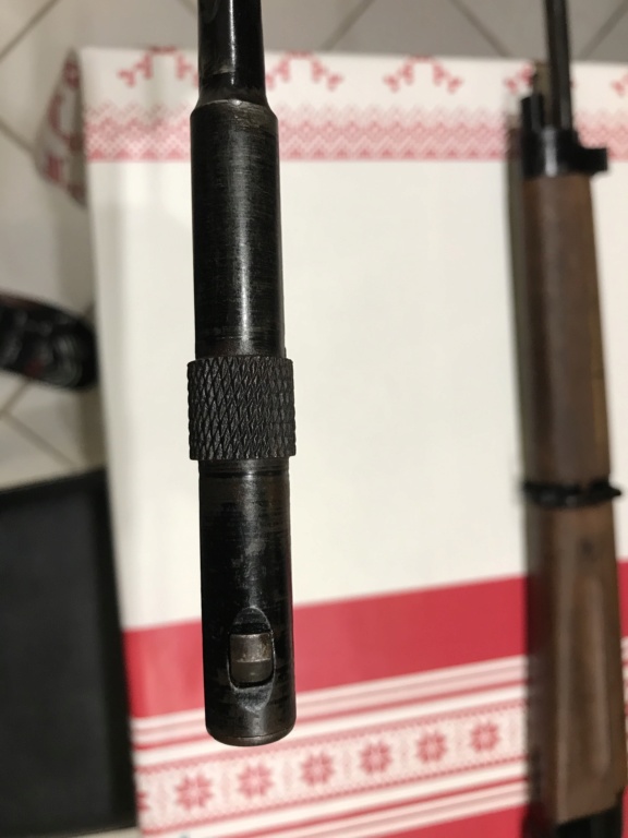

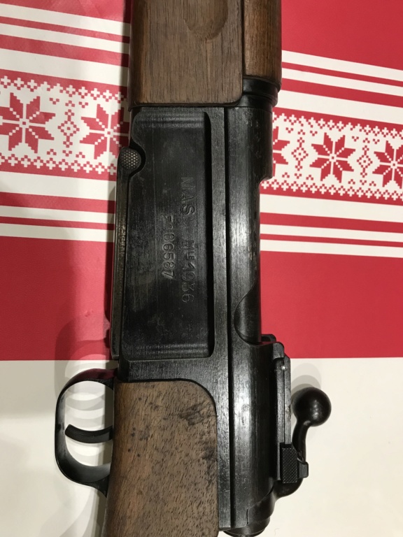

Bonjour à tous!!
Venant d'acquérir un MAS 36 premier type, j'aurais aimer avoir votre avis sur ce fusil même si c'est des critiques (tout avis est bon à prendre)  Wink.
Pour la petite description, c'est un MAS 36 de 1940 au calibre d’origine, entièrement monomatricule jusqu'à la baïonnette. Je ne connais pas son histoire ni la signification des codes inscrit sur le fusil, c'est pourquoi je demande l'avis à des connaisseurs  Very Happy.
Pour l'instant, il est en cours de restauration au niveau du bois donc ne prêtez pas attention à son aspect. Par contre pour sa finition final, je ne sais pas vers quoi m'orienter et j'hésite entre un poncez huilé, ou une finition en gomme laque.
Voici quelques photos:

Au vu de l'aspect de ton MAS 36, je me garderais bien de le "restaurer"!
...il faut le laisser le plus possible dans son état d'origine.

C'est clair...le "restaurer" ne peut que lui faire perdre de la valeur....

Ton MAS36 est très beau tel qu'il est.
Juste un bon entretien, nourrir les bois et c'est tout.

Normalement je serais de votre avis mais malheureusement le bois au toucher est trop collant et poisseux dû sûrement à de la graisse de stockage ou autre. Et si je commence à le nettoyer au saint marc, sa couleur va obligatoirement partir ainsi que l’huile contenu dans la crosse, donc j’ai pas trop le choix que de refaire une finition. De plus da couleur en vrai n’est pas du tout flatteur comparé aux photos.

En général ce genre de ' restauration'  finit en massacre, cela fait ressortir certaines colorations du bois et c'est pire qu'avant ... De toutes façons le Mas 36 n'a jamais eu de poncé huilé ni de vernis ...

Il a l'air "craquant neuf", avec sa peinture sans usure, et avec le bois aux arrêtes très vives, sans doute dans une graisse "de stockage".
 Je rejoins mes camarades sur le poncé-huilé ou la gomme-laque : ce serait très, très dommage sur un fusil comme celui-ci, 100% au numéro et au bois visiblement jamais refini.
 Pour faire sortir le gros de la graisse , sèche-cheveux ou décapeur thermique (avec parcimonie !) : on essuie la graisse qui ressort avec un chiffon, on répète l'opération à plusieurs jours d'intervalle, puis un coup d'alcool avec un chiffon pour enlever la graisse qui s'était re-solidifiée en surface... j'avais fait ça sur un N°4 MKI, ça avait très bien marché, sans rien abîmer et surtout sans rien dénaturer.

voilà un beau spécimen , normalement d'avril 40 , est ce que le macaron de réception est visible ? sinon comme la majorité je n'y toucherais pas .

Effectivement, j’ai oublié de mettre la photo. Le macaron est bien visible avec le MA et la date 1940 inscrit dessus. Je metterais la photo demain car la j’ai tout rangé.
Sinon à la base c’est quoi comme traitement que les bois mas ont subit d’origine? Car si je fais une connerie pour retirer toute cette graisse, autant que je le refasse comme à l’origine.

Le côté poisseux , ce ne serait pas tout simplement de la cire ?  Pour la couleur , cela ressemble à la couleur naturelle du MAS 36, il a le teint hâlé,  le MAS 36 .... sunny . Sinon le macaron est fragile , il faut éviter tout chauffage au fer pour conserver la frappe du bois.

Raison supplémentaire pour ne rien faire sur le bois qui pourrait endommager le macaron.
Il semble d'ailleurs qu'un ponçage ait déjà été effectué.
